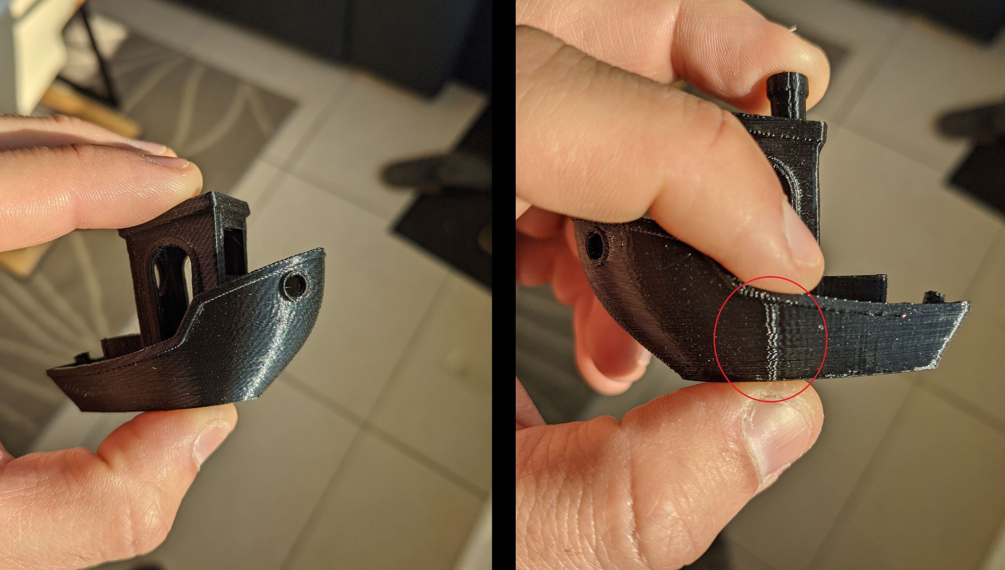

Salut, Ok merci de ta réponse. Donc impossible de supprimer les Z-scar... Et oui quand je veux des détails extrêmement précis j'utilise mon Anycubic (SLA). Pour ce qui est du Ghosting et des artefact en vrai c'est vraiment léger. La photo et sa qualité ne joue jamais en faveurs des pièces, c'est toujours plus jolie en vrai pour des filament comme du PETG noir brillant, on voit ressortir des reflets et des poussières, etc... J'ai pas pris dans un studio avec les lumières qui faut non plus mais un peu à l’arrache sur bord d'une fenêtre puis recadré avec paint pour la poster . Et puis je suis que en 0.2mm. Bref, J’arrête de chercher ! Merci.

Bonjour, J'ai parcouru pas mal de sujet et ça fait un moment que j’essaie des trucs : Calibration extrudeur Réglage du diamètre filament Renfort axe Z Installation huileur PTFE Différent réglages paramètres (vitesse, rétractation, etc...) Remplacement des coupleurs moteurs et anti backlash Option Cura "rendre aléatoire axe Z" (qui pour moi ne change pas grand chose) Différente version Cura (actuellement sur la dernière 4.8) Rien ni fait, comme vous pouvez le voir sur la photo, mon Benchy est parfait (impression en PETG 0.2mm), sauf que j'ai toujours une Z-scare toute moche !!!! Quelqu'un arrive t'il à imprimer sans Z-sacre avec Cura ? Ou faut il vraiment que je change de slicer ? (ce qui est toujours ennuyeux car si c'est le cas, je vais devoir repartir de zéro et refaire tous mes profils machine et filament...) Dernière question : est ce que passer sous Marlin 2.0 changerait quelques choses ? Je demande à tout hasard, j'aurais tendance à penser que le problème doit venir du g.code et donc du slicer...

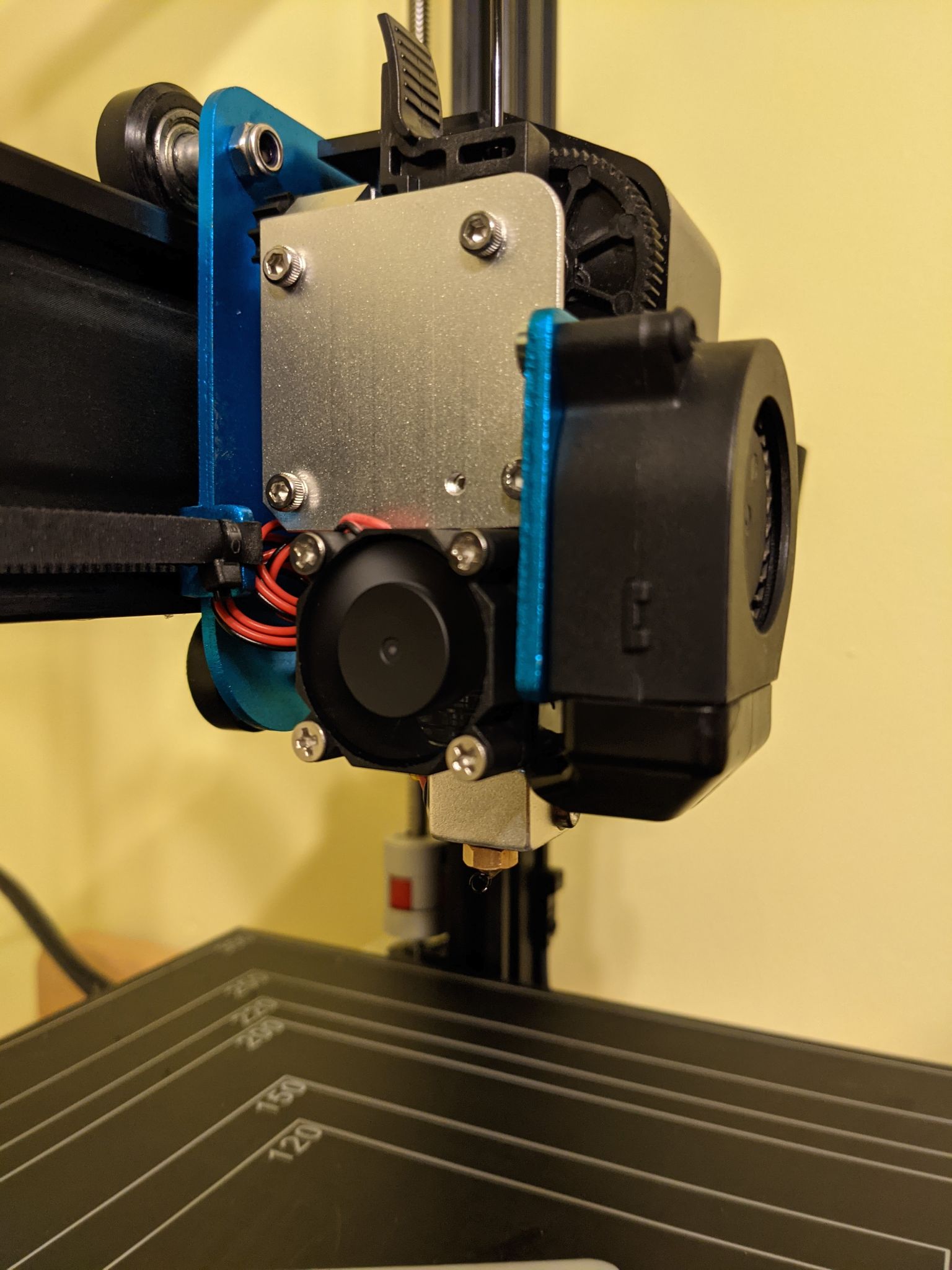

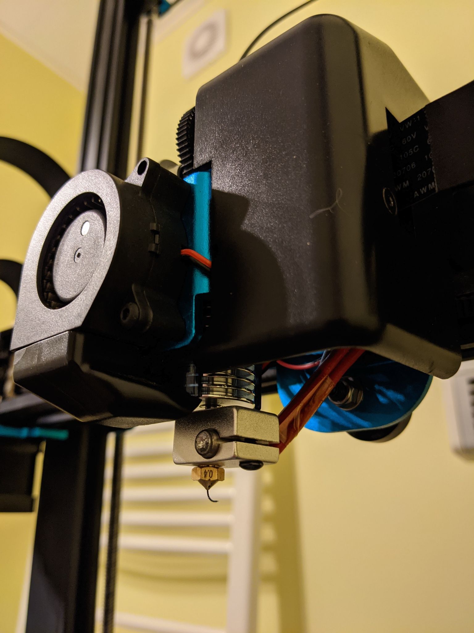

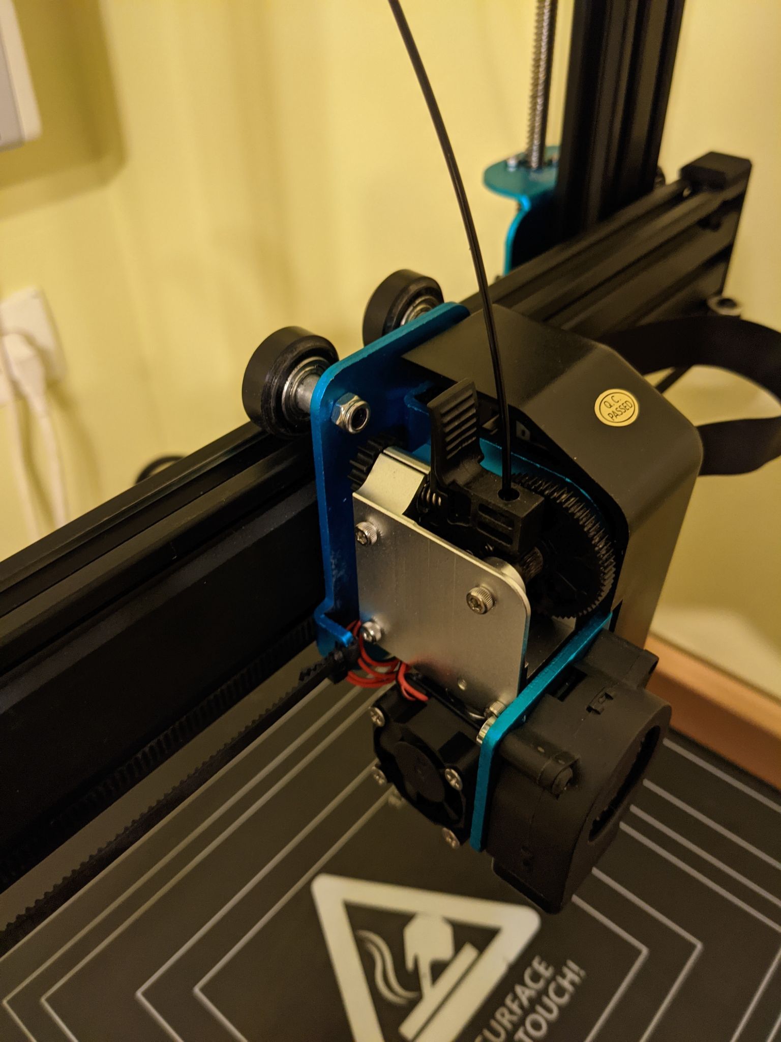

Bonjour, Après mes soucis de buse... en démontant, nettoyant et voulant resserrer le tout "correctement" et bien j'ai tout cassé ! Bref, je me suis recommandé le kit complet original... (https://www.atome3d.com/products/artillery-sidewinder-x1-extruder-assembly?variant=35689252126871) En attendant j'avais dans les tiroirs un kit Titan Aero + V6 que j'ai remonté pour faire des tests, j'ai juste du réajuster le End Stop de l'axe Z, ça fonctionne... Mais c'est du provisoire... Ma question c'est : Quel kit extrudeur Full métal pour imprimé en PETG/ABS (haute température) avez vous mis ou bien me conseillerez vous pour installer sur la sidewinder ? (mise à part le Hemera, encore un peu trop couteux)
Bonjour, C'est drôle je tombe sur ce post, depuis hier j'ai exactement le même problème ! Je n'avais jamais eu de souci mais hier sur une impression longue (en PTEG) j'ai eu le résultats décrit et du filament qui a "coulé" partout par le haut au niveau du heatbreak. La tête bougeait de droite à gauche, je ne comprends pas trop comment elle a pu prendre du jeu avec le temps ? Peut être c'est le filament infiltré à force de "pousser", j’essaie encore de comprendre. Par contre ma buse est correctement montée contrairement à ta photo qui me semble aussi très éloignée. Bref, j'ai tout démonté, nettoyé et j'ai refait un test ce matin et ça a recommencé !!!!! Je met cela sur une erreur de serrage mais j'ai un doute J'étais en pleine réflexion de savoir si je retentais de re-nettoyé ou si j'allais pas tout remplacer par de la pièce neuve... Voir upgrade tout le système d'extrusion complètement ! (un peu radicale mais bon c'est curieux, pourquoi d'un coup?)
