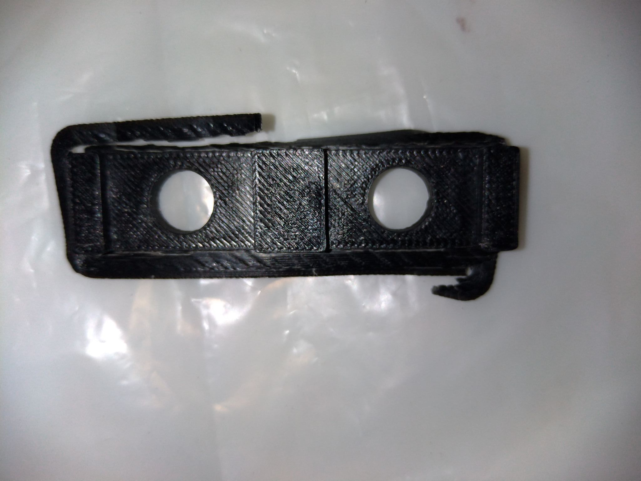

Merci à tous, vous avez confirmé mes doutes, j'espérais que ce n'était pas un problème qui dépendait de moi. Moi aussi, je le baisse à 91 %. -

J'ai un phénomène étrange lorsque j'imprime avec ABS et ASA : en réglant correctement le débit, j'obtiens toujours des couches supérieures sur-extrudées au point de ressembler à du papier de verre. J'ai résolu le problème en diminuant le débit des couches supérieures, mais je me demande toujours si ce phénomène est normal. Est-ce que quelqu'un d'entre vous rencontre le même problème ? Quels débits utilisez-vous pour l'ABS et l'ASA ? -

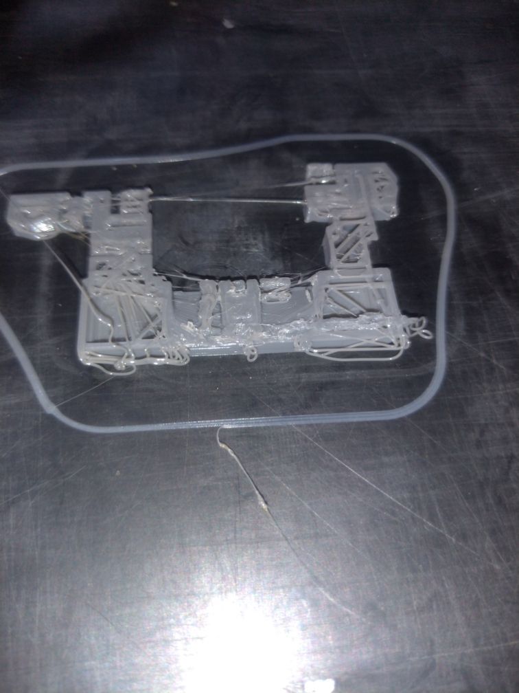

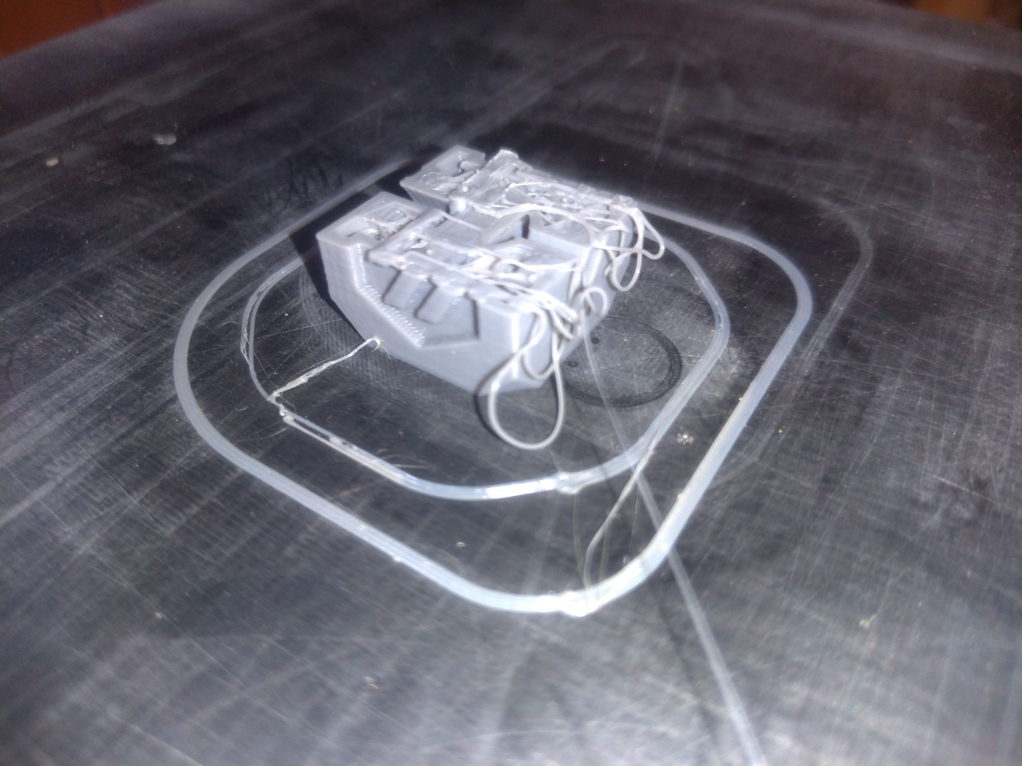

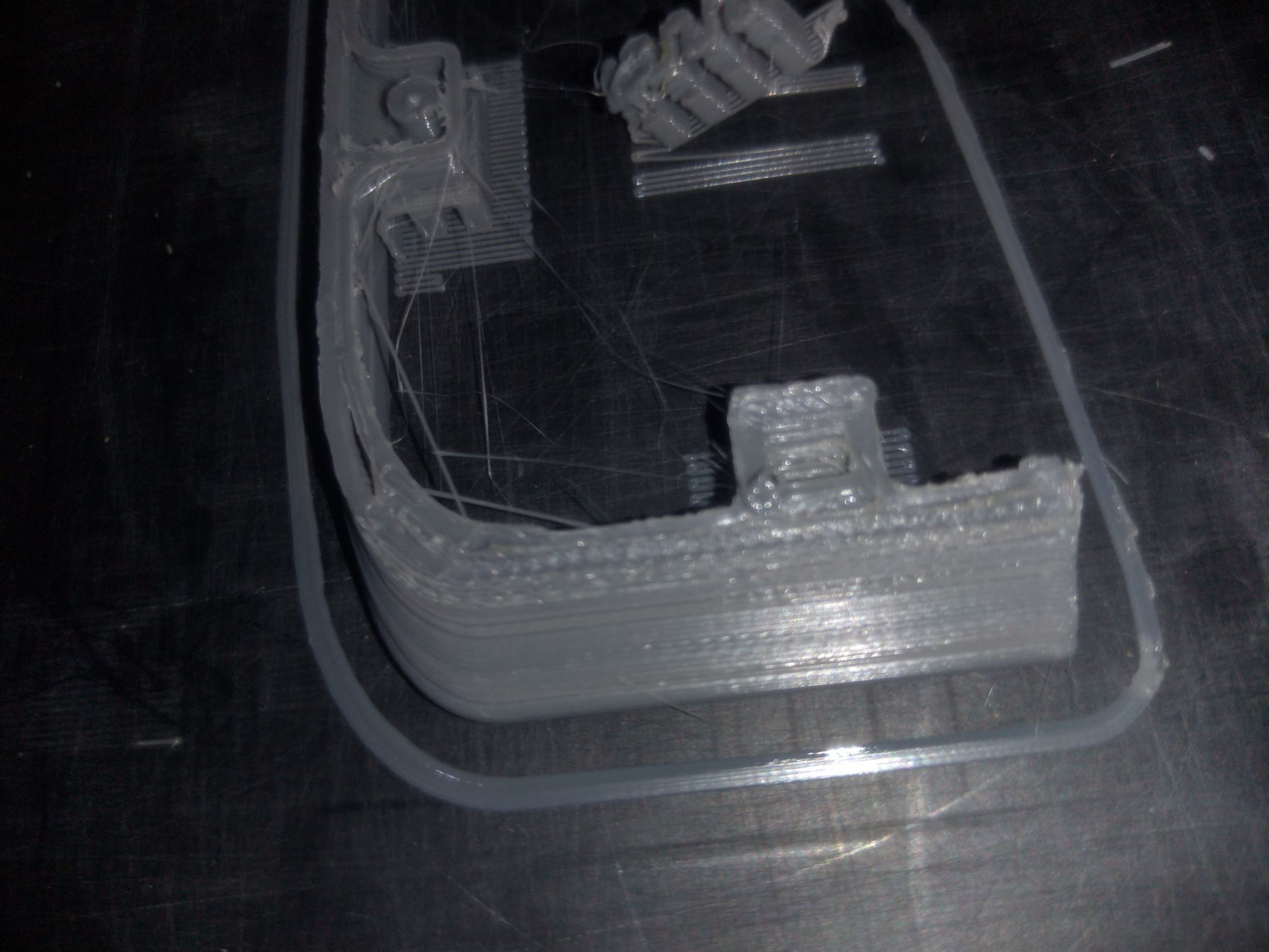

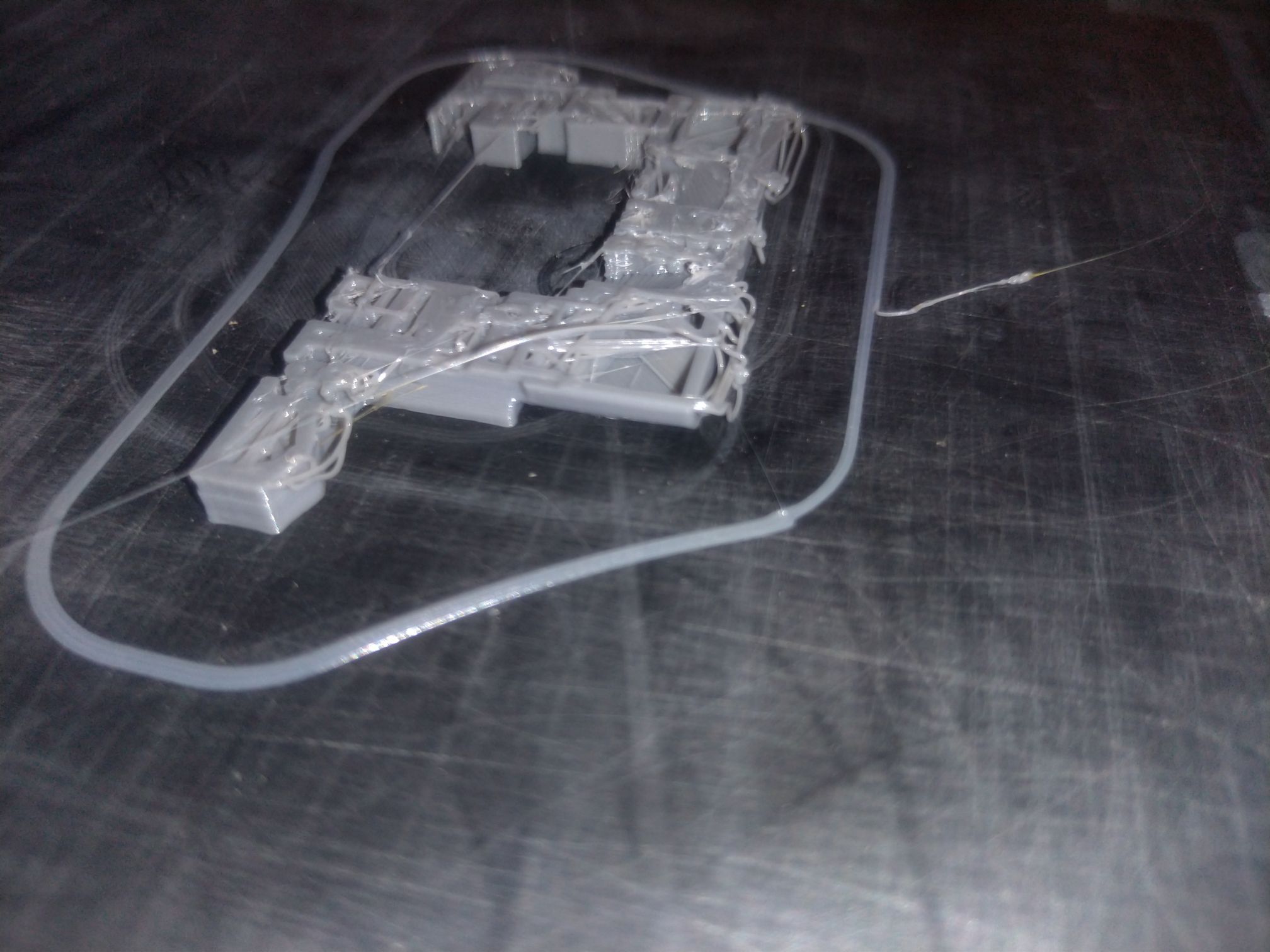

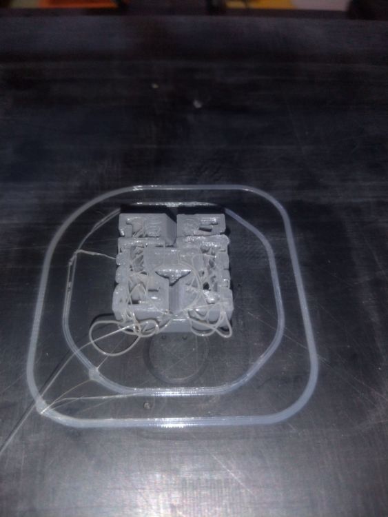

Bonjour, j'ai beaucoup de problèmes ces derniers temps pour imprimer sur LK4 Pro. Les photos ci-jointes montrent les problèmes. Pendant les impressions, d'une hauteur d'environ 5 mm, plusieurs problèmes surviennent, en particulier l'imprimante continue d'imprimer sur la même couche, l'excès de plastique commence à suinter et l'accumulation provoque le blocage de l'extrudeuse, avec le bruit classique d'un stepper bloqué. Cela peut sembler être un problème avec le moteur Z, mais il continue à fonctionner sans problème en effectuant régulièrement des retraits_z_hop. Il y a aussi le y_layer_shifting, qui ne semble pas être de nature mécanique d'après mes observations. Il commence à surexprimer une ligne d'environ 1 cm qui ne correspond pas au modèle imprimé, puis reprend l'impression en l'air. Ce que j'ai essayé de changer : Cura, SuperSlicer, PrusaSlicer ; modèles stl modifiés, générés par Fusion360, freecad, gmsh ; ajusté la tension de l'anneau en Y ; désactivé et z_fade_height activé ; a modifié les paramètres de secousse, d'accélération et d'autres paramètres de marlin ; écran du micrologiciel ; impression à partir de SD et d'USB ; Versions de Marlin, 2.0.9.1 à 2.0.8 ; LK4 Pro, Marlin 2.0.9.1 + BLtouch + ABL, firmware écran basé sur Desuu Reloaded -

Si les températures dans la trancheuse sont réglées correctement, vous pouvez essayer d'ajouter M109 S200 dans le script initial pour vous assurer que l'extrudeuse s'allume. Pour le lit, je ne me souviens pas du GCODE, peut-être M106 S50, mais vérifiez d'abord, si ce n'est pas M106, il devrait y avoir une commande à côté.
