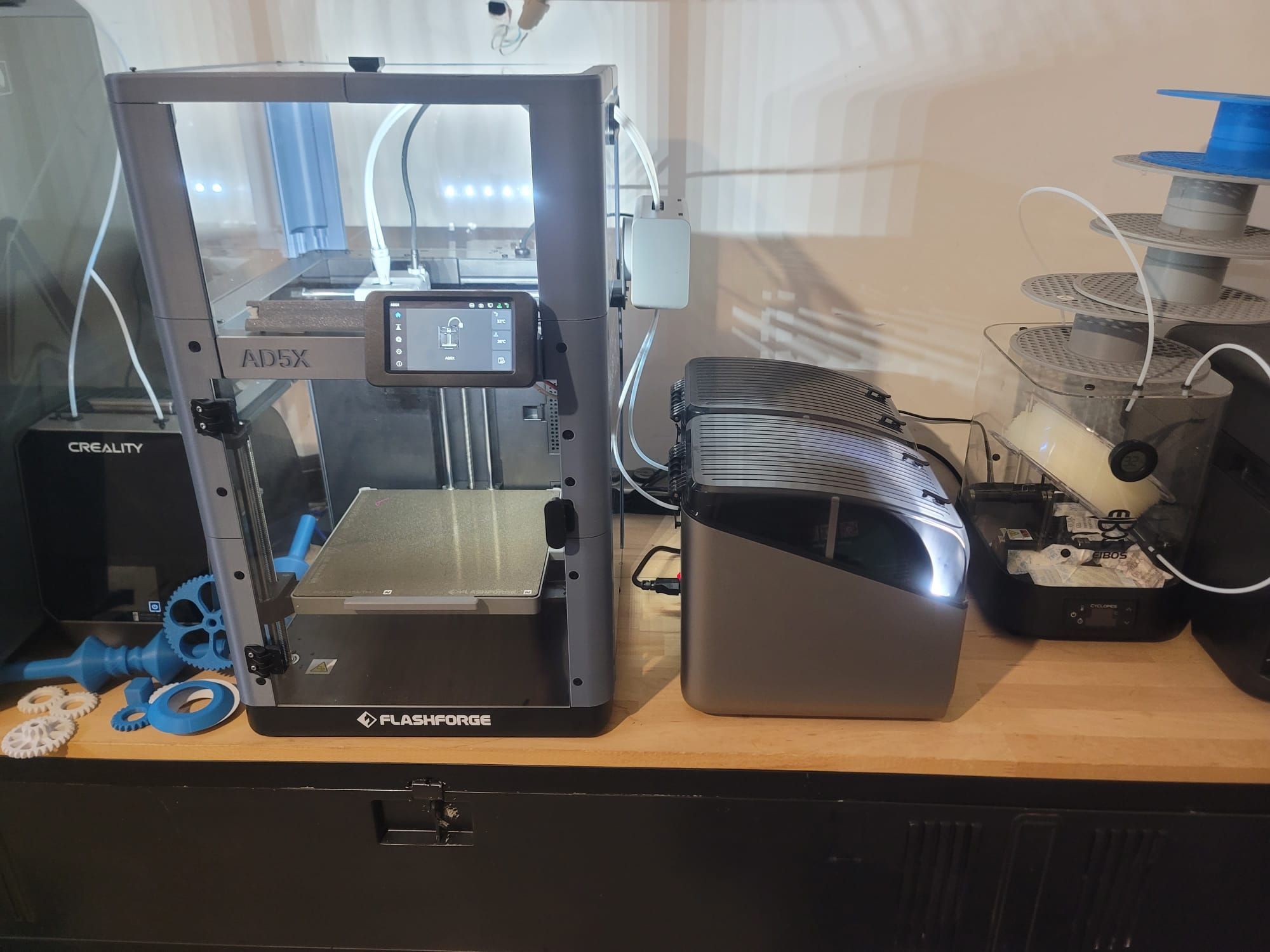

  1. J'ai pour ma part pris la Flashforge AD5X pour printer du TPU et j'ai le même genre de problème, souvent dû au filament. Le TPU est extrêmement sensible a l'humidité. je n'ai pas trouvé de règle de séchage mais quand il est humide même l'ad5x galère. C'est pour ça que j'ai accolé le space pi x4 a celle ci avec du silicate dedans. Et je galère avec certain TPU tout de même. je pense que tu dois utiliser surtout le mod avec la bobine de TPU au dessus de la machines et sans téflon. Ou très court. Sinon un youtubeur explique tout ce qu'il fait pour y arriver.
  2. Oui justement le filament est suffisamment sec pour la première impression mais plus pour la seconde. c'est pour cette raison que j'ai transformé mon CFS en secheur actif et accolé le space pi 4 a mon AD5x. Fais un séchage de 24 h et relance un print derrière.
  3. Le nylon est très compliqué a imprimer, de plus il absorbe beaucoup l'humidité. Est ce que tu possède un sécheur ? et peux tu imprimer depuis ce sécheur ?
  4. Petit retour après 6 mois d'utilisation : Remplacement par mes propres moyens d'un pad de chauffe, bonne nouvelle le pad séparé de l'ensemble existe dorénavant ici. Remplacement par mes propres moyens de l'extrudeur (insert de vis d'appui dessertis) Impression et installation du kit de fermeture Ajout de bandeau led. Ajout de camera officielle Ajout d'un Creality Space Pi x4 (support de bobine a retour par ressort de moyeux) en lieu et place des supports latéraux. Essentiel pour impression de TPU (48h de séchage avant d'obtenir de bons résultats d'impression avec le TPU Flashforge.) Bilan: Machine assez fiable quand on a compris comment la traiter avec douceur, grâce a la tige fournie on arrive a déboucher facilement sans devoir démonter la tête d'impression qui est très difficile à démonter. Mise a jour assez régulière et fiable. Orca-flashforge évolue également, pas beaucoup de profils de filament mais ça s'améliore. le seul hic c'est de devoir se reconnecter à son compte pour gérer la machine (pas d'appareil multiple possible: téléphone ou ordi). C'est une bonne machine et encore plus sous les 300€.

  8. Bonjour a tous, Juste pour dire que cette semaine j'ai eu plusieurs mises a jour, la première sur la machine et 2 versions coup sur coup d'Orcaflashforge pour arriver a la 1.6. Toujours une section de préréglage filament un peu chiche, mais ça fait plaisir de voir des mises à jour. J'arrive à imprimer (TPU / PLA) et l'imprimante semble stable, mon mod avec le Creality Space Pi X4 fonctionne bien.

  11. Alors bonne nouvelle j'ai enfin reçu ma pièce après 3 semaines d'attente (Aliexpress) et le profil Generic TPU 85 Fonctionne. J'ai relancé tous mes précédents Fail en TPU et ils sont passé sans encombre. Du coup mon extrudeur devait ˆétre le problème. Tu as beaucoup plus de marque de filament sur Orca slicer Bambu studio et creality print. Après avoir essayé de piloté l'ad5X avec les autres je suis arrivé a la même conclusion que toi. Du coup, j'ai longtemps essayé de fusionner leur bibliothèques sur orca flashforge car ils sont tous basés sur OrcaSlicer mais sans succès. A suivre.

  14. Au sujet de la vis d'appui, l'insert était dessertis. je l'ai donc remplacé par un Ecrou M4 enfoncé au fer à souder et ajouté une vis plus longue pour faciliter le réglage. je deviens un as du démontage de cette tête ! Ce soir avec plus de temps, je vais lancer un print dessus avec creality print, avec les réglages d'une flashforge approchant présente dans creality print.
