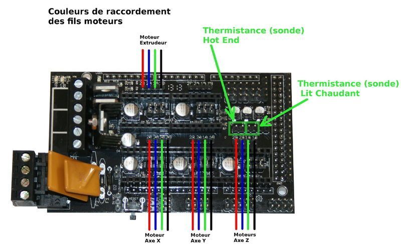

Calcul et réglages des steps par unité et tension au potentiomètre.
J'ai fait les réglages mais rien n'y fait. Par contre j'aimerais éclaircir un point : ma ramp est rouge, j'en ai vu des vertes et des noires. C'est un problème de version ou c'est le constructeur qui fait à sa sauce ? Parce que du coup je me suis dit qu'il y avait peut être une mauvaise attribution des pins sur l'extrudeur suivant la ramp car j'utilise un firmware préconfiguré. Quelqu'un peu me donner la répartition des pins sur son extrudeur s'il vous plait ? Merciiiiiiiiii Bonne journée !
Bon les déplacements sont bcp plus nettes et moins bruyants surtout Par contre l'extrudeur, il vibre plus mais oscille toujours.
Donc si j'ai bien compris, parce que mine de rien j'en apprend des choses : ça ne marchait pas parce que si pas de jumpers = full stepp alors que mon firmware est en 1/16 !
Bon je vous remercie à tous pour vos réponses constructives, j'ai appris pas mal de choses . Mais dans mon ignorance la plus totale d'un point de vue soft et elec, je n'avais pas compris qu'il fallait mettre des jumpers sous les drivers pour définir le microstepping .... ALLEZ Y ACCABLEZ MOI ^^ Je corrige et si mon problème viens de la je vous dit

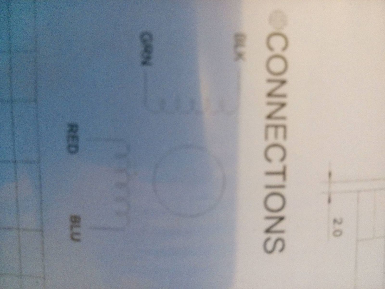

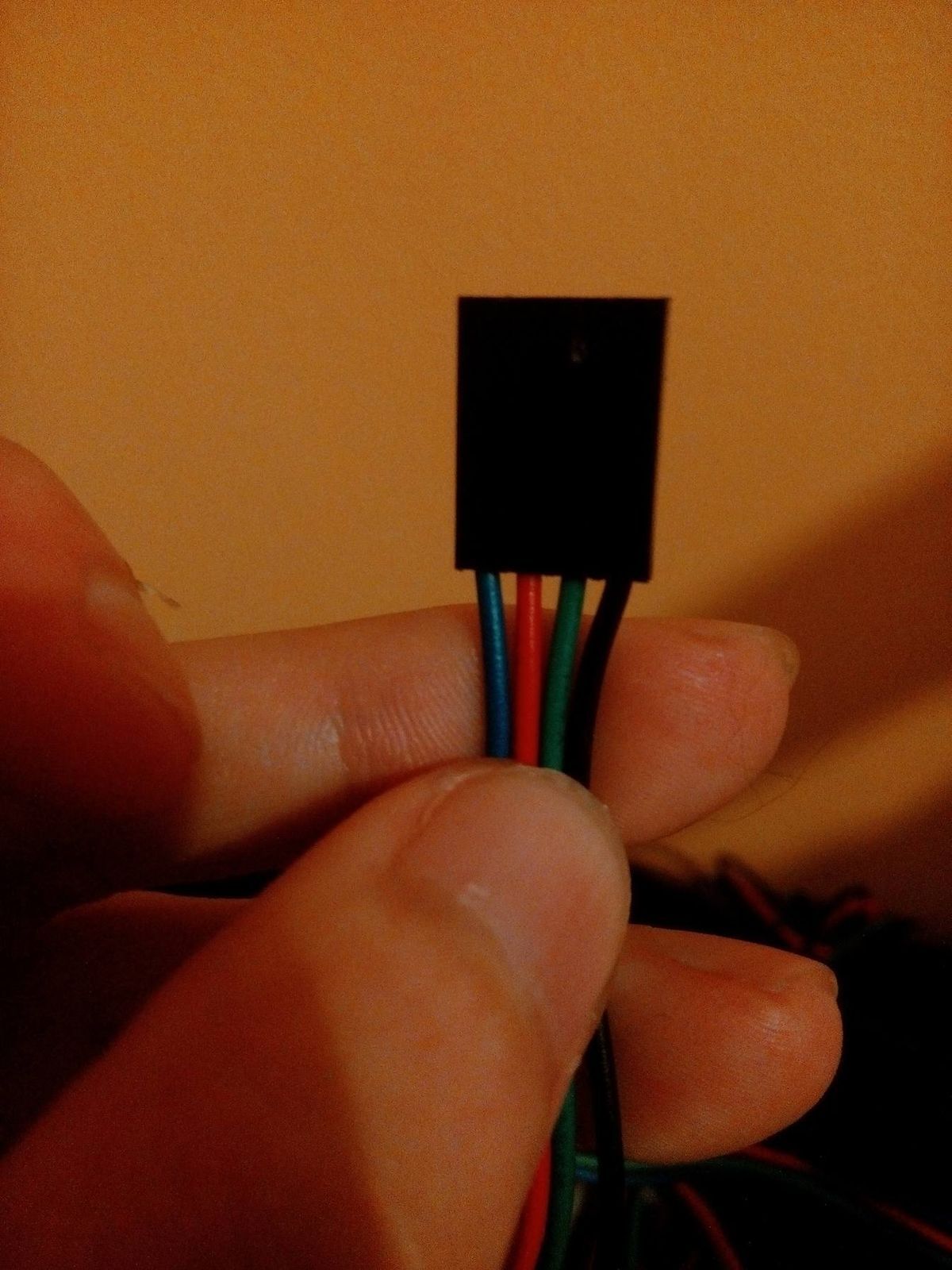

C'est-à-dire des duponts ? je ne peux pas tout simplement couper dénuder inverser souder ? Pour que mes déboires servent à tout le monde voici ce qu'il m'est arrivé : J'ai commandé une Prusa avec des pièces à droite à gauche et je me suis servis de la notice d'assemblage fournie par EmotionTech, sauf que les câblage de mes steppers (qui correspond à la notice EmotionTech) n'est en fait pas bon (voir plus haut). Moralité de l'histoire : pas de précipitation et toujours vérifier plutôt deux fois qu'une .
J'ai checké les connexions, et j'ai comme un doute qui pourrais être en effet la source de mes problèmes. Quand je regarde sur internet, je trouve en général ce type de cablâge (voir photo schéma câblage) Or mes moteurs sont cablés comme on le vois également sur la photo jointe ! Est-ce que je dois inverser la bobine et le + ? je suppose que oui ? Ci-joint aussi le schéma de mon stepper
