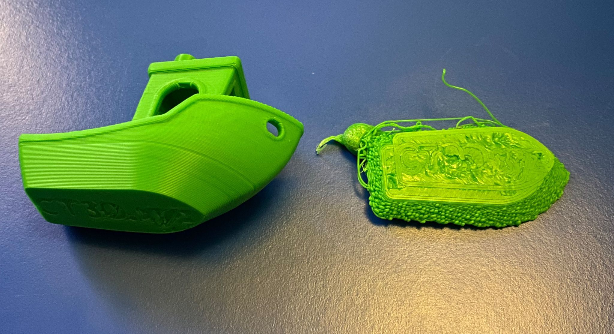

Merci @drogendo pour tes commentaires J'avais pas la bonne imprimante de sélectionner dans le trancheur, d’où mes problème. J'en ai profiter pour faire une calibration du flow dynamics, je sais pas ou je peux retrouver la valeur que j'ai obtenu
J'ai mis la colle fourni par Bambu @Tounet Question il me faut pas faire une calibration dynamique du flux chaque fois que je change la bobine ?

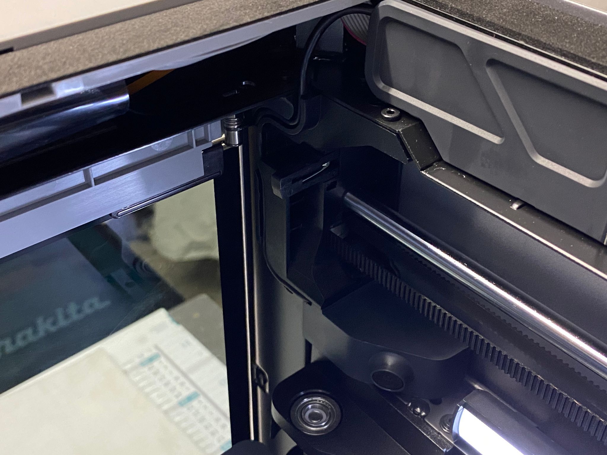

Bonjour, Je rencontre des soucis avec ma X1 Carbon (elle a 1 semaine). La première impression après sortie de son carton c’est très bien passer, (le benchy du bateau) par contre maintenant que je veux faire d’autre pièces plus techniques, c’est la "cata". Entre temps j’ai changé de bobine de PLA (PLA bambu par du Sakata 850) . Vu que le pièces avec du Sakata étaient en « vrac « (décollage du plateau, print décaler lors de l’impression, etc.. ) . (Pour le Sakata j’ai fait varie la température du plateau et d’extrusion, cela n'a rien changé) J’ai remis la bobine Bambu et relancer le benchy du bateau cela ne change rien voici un exemple (a droite le 1er jour et à gauche aujourd’hui. Autre point chaque fois qu'elle va dans le coin avant à gauche, elle démonte le capot de la tête, cela vient de quoi ? (voir photo du coin en question ) il sert a quoi le loquet noir avec le ressort ? Je ne dois pas faire les choses comme il faut mais je ne comprends pas d’où vient le problème

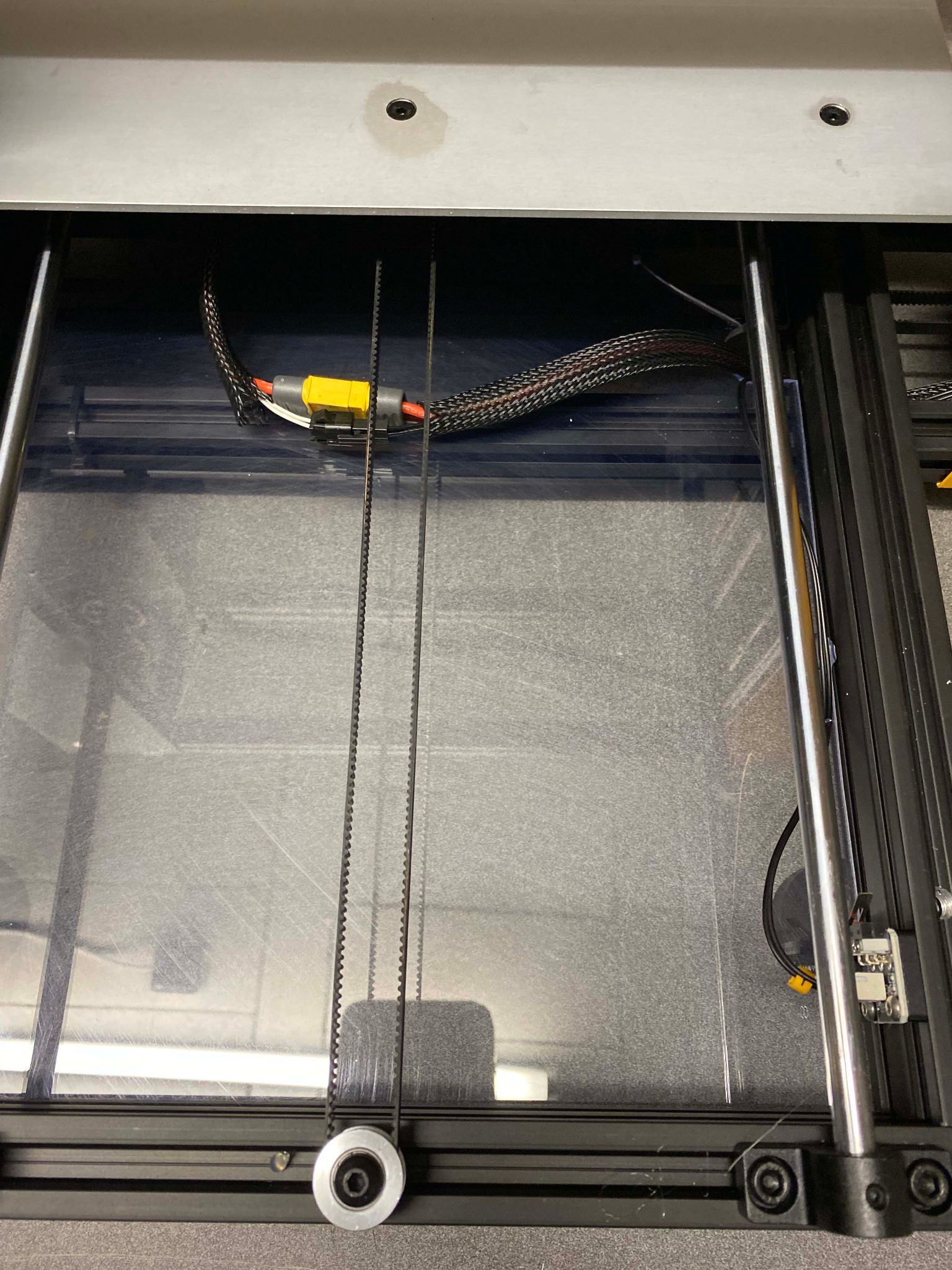

Bonsoir kimbrechts, C'est une opération que j'ai réalisé sur une dagoma passage de vis trapeoizidale t8 pas de 8mm par des t8 pas de 2mm. Je confirme que pour des t8pas de 2 il faut mettre un zpas/mm å 1600 Pour ton problème de bloquage as tu vérifié que ton montage , l'ecrou trapeoizidal + les vis/ rondelle ne touche/ frotte pas ton coupleur quand la tête d'impression est au plus bas ? ( Je dis ça car sur ta première photo on dirait qu'il a pas assez de jeu ) Avant le montage as tu vérifié que l'ecrou se déplaçait facilement sur la tige trapeoizidale ? Envoyé de mon SM-T580 en utilisant Tapatalk -
Certains d’entre vous ont il essayé de remplacer les vis trapézoïdale T8 pas de 8 mm sur un dagoma discoEasy 200 par T8 pas de 2 mm ? Pour info je les ai remplacés car je me suis aperçu que celle qui était monté avait un peu de jeu. Bien sûr j’ai modifié le Zpas /mm qui est passé de 800 à 1600 Je viens de faire le test : Les moteurs font plus de bruit quand on se déplace d’une grosse valeur (10 mm et plus)sur l’axe z. Je pense que ce bruit vient du mode propre du moteur, en effet quand on met une valeur de Zpas/mm de 400, 800 (T8 pas de 4 mm) ou 2560 (vis filetée). Et je trouve que l’état de surface est moins lisse suivant ce déplacement en comparaison aux anciennes vis trapézoïde. Je pense que je vais revenir à des T8 pas de 4 mm vous en pensez quoi ? (je crois quelle sont montées sur un machine de dagoma)

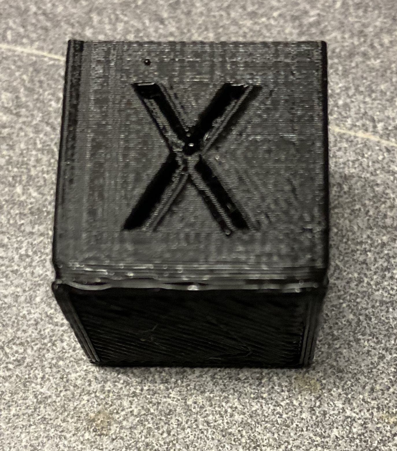

Bonjour, @miserovitch tu as tombé sur la bonne valeur, en effet après plusieurs test ( j'ai fini par faire le réglage avec une feuille de papier au lieu de la cible de Dagoma qui est trop épaisse à mon gout ); je suis arrivé a un décalage de -1.5mm en Z). A -1.6 cela pince trop la feuille à mon gout, il me faut voir si avec une valeur de -1.55 par exemple si cela change quelque chose au final.
Bonjour, J'ai un capteur inductif, mon décalage entre la la buse et le capteur est de 1mm.
Pour illustrer mon propos sur les premières couches d'impression voici une photo du cube de calibration
