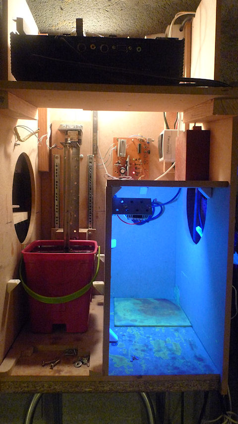

Bonjour à tous, je me permet d'intervenir puisque je vois que Nicolas parle de l'imprimante que j'avais créé il y a quelques années. Pour la quantité de résine c'est en réalité un faux problème. J'ai souvent imprimé dans des gros bocaux ou bac (aquarium de x litre) remplis d'eau salée. Seule une couche de résine en surface fait l'affaire... bref dans la zone utile à l'impression. Le seul pb de ce genre de machine est le gonflement de grosse surfaces illuminées qui chauffent et gonflent. J'avais adapté mon soft pour améliorer (réduction de la puissance sur ces zones) mais c'est sans doute pas aussi bien qu'en bottom-up. Pour le reste je n'y vois que des avantages. Vu le prix des machines actuelles, j'ai fini par démonter la mienne (et libérer mon projo) pour acheter une Halot. Et bien le taux d'échec est bien plus important. Toujours ce pb de décoller la pièce du FEP... surtout petite pièce fragile. Elle casse ! Bon je débute avec cette machine te ne désespère pas d'améliorer le rendement. Mais je me demande si je vais pas remonter l'autre finalement, si j'ai trop de déchets. A bientôt. -

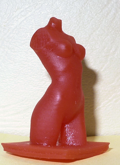

Bon au début peut-être, mais maintenant les résines ont bien baissées (je ne parle pas de celles vendues par les fabricants de machines). C'est certainement plus cher que l'ABS, c'est sûr. Par contre niveau solidité je pense que la résine est au dessus. J'avais des doutes au départ mais au final je dirais que ça reste à démontrer. Les pièces en résines sont plus homogènes et ne connaissent pas de problèmes de dé-laminage. En plus il y a des résines très dures. Sinon, voici le même moteur imprimé avec la snow white hier et en cours de peinture cet aprem. Je précise que ce qui est sur la photo a été imprimé en une seule fois. Aucune pièce n'est rapportée. Je vous laisse admirer la finesse des tuyauteries sur la photo de gauche ou encore les vis de fixation des équipements sur la photo de droite. D'ailleurs sur cette photo, avec la peinture et le zoom je vois un défaut qu'il va falloir que je ponce.
Bonjour à tous. @MatC Oui exactement c'est le même moteur d'hélico (mais moitié moins gros). J'en ai imprimé plein en test... et maintenant j'en sors au moins autant en cadeau de départ à la retraite ou autre, pour des collègues. Cet AM je vais ébavurer et terminer le blanc (pas en photo) avant peinture. @Weiling: Je ne suis pas surpris que tu sois passé au travers. En fait cela faisait longtemps que ce topic ne vivait pas, par manque de temps. Le rendu de la résine est top. C'est en rien comparable au plastique. C'est 2 technos différentes, pour des utilisations différentes. Un peu comme un marteau et un maillet. Par contre je ne comprends toujours pas pourquoi nous sommes si peu à bricoler des SLA face aux Fdm. Le Fdm à pris un gros essor (on voit travailler la machine et plein de machines et kits sont dispos, ceci explique t-il cela ?) mais la SLA est tellement plus simple a réaliser... c'est étrange.

en terme de limitation, je n'en vois pas trop. imprimer une boite peut-être. En effet imprimer des formes planes n'est pas évident, mais ça se fait. Aprés, pour le pièces complexes i ln'y a pas de soucis (voir le moteur avec les tuyauteries et autres...). Le secret est de positionner des supports là ou il y en a besoin. Ma machine permet de changer le plateau d'impression. Ainsi je m'en fabrique plusieurs, permettant de me rapprocher ou de m'éloigner du projo. Cela influe sur la taille d'impression et aussi la précision. Une limite serait de vouloir imprimer de grandes pièces avec une bonne précision. Grand = éloigné du support ==> donc précision moins bonne. Petit = proche du projo ==> bonne précision. Pour palier à cela, la solution est de choisir un projo avec la meilleure définition possible. Un projo récent et lumineux (je pense à l'ACER P1500 = 3000lm = 1920x1080) permet d'imprimer rapidement sur une taille de 19x11cm avec 100µm de précision. Il y a une solution à tout. Il faut juste y penser au début. Géométrie et taille du bac et choix du projo.
