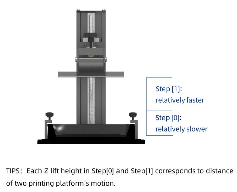

arg ! j'ai mal compris, je pensais que c'était les paramètres pour la première couche [0] puis les suivantes [1]... pour être conforme au profil siraya, je vais plutôt mettre 8 dans la première [0] et 0 dans la [1]. Sinon, j'ai re-saisi les paramètres dans un nouveau profil et bizarrement c'est tombé en marche (mêmes paramètres que sur la capture d'écran). Alors soit il y avait un bug soit j'ai mis une lettre O à la place d'un 0 quelque part, sauf que ça n'explique pas pourquoi ça marchait pas avec Chitubox... L'autre possibilité c'est qu'il y ait un souci de lecture USB dans l'imprimante... Ajout : ----------- Je ne trouve pas d'infos à ce propos, mais dans le manuel fourni dans 3D workshop il y a cette explication que je trouve très énigmatique : Ca montre bien que le propos c'est de découper en deux phases pour améliorer la vitesse d'impression, mais le "TIPS" me met un peu le doute...

Hello, J'ouvre un nouveau sujet car il s'agit d'une autre résine et d'un autre problème... Là j'essaie d'utiliser la résine Siraya Tech Build (smoked black) et je rencontre un problème très étrange (pour moi). Si j'utilise les profils d'impression fournis par Siraya, l'imprimante ne veut pas accepter le fichier. J'ai d'abord cru qu'il s'agissait d'un problème de compatibilité entre chitubox qui générait des fichiers que l'imprimante ne parvenait pas à lire... Sauf que si je reprends les paramètres du profil d'impression dans 3D Workshop (le logiciel fourni par Anycubic) bein... j'ai le même résultat... Voici les paramètres du profil Siraya proposé par Siraya tels qu'on les retrouve dans Chitubox : Tout fichier d'impression que je génère avec ce profil, n'est pas accepté par l'imprimante... Hier j'avais saisi des paramètres dans 3D Workshop en reprenant ceux du site de Siraya, et j'avais réussi à imprimer un truc (faire accepter le fichier généré par l'imprimante). Aujourdh'ui j'ai voulu me la jouer plus méticulieux, j'ai repris les valeurs du profil chitubox et je les ai saisies dans 3D Workshop, comme ceci : et là... pareil ! tout fichier généra par 3D Workshop n'est pas accepté par l'imprimante (!?) J'ai tenté de générer en utilisant d'autres profils de résines et ça fonctionne correctement. J'en déduis qu'il doit y avoir un paramètre qui doit être en dehors des valeurs acceptées par l'imprimante, ce qui l'empêche donc de pouvoir travailler. Si quelqu'un a une idée ou suggestion, je suis preneur...

Je confirme que même en attendant le message "open the folder" le fichier généré (avec le profil siraya) n'est pas accepté par l'imprimante (M3+) J'ai repris à la main les paramètres du profil et je les ai saisis dans 3D Workshop, j'arrive à générer des fichiers acceptés par l'imprimante, j'en ai même imprimé un hier (qui a presque bien imprimé). Je refais une tentative aujourd'hui... ------------ Bon, en saisissant des "meilleures" valeurs dans le profil d'impression de la résine ce n'est pas mieux, c'est même pire. Pour ne pas polluer ce sujet, j'en ai ouvert un nouveau à ce propos : -

ok, alors en fait le problème c'est que si je génère un fichier d'impression avec Chitubox, en utilisant les profils d'impression fournis par SirayaTech, l'imprimante n'en veut pas... J'ai repris les paramètres que j'ai pu rapporter dans photon workshop et là ça passe, mais du coup je ne suis pas vraiment certain de mon profil... J'ai lancé une impression, il me fait déjà des gros pâtés sur les premières couches (exposées à 23s d'après le profil ST)... -
