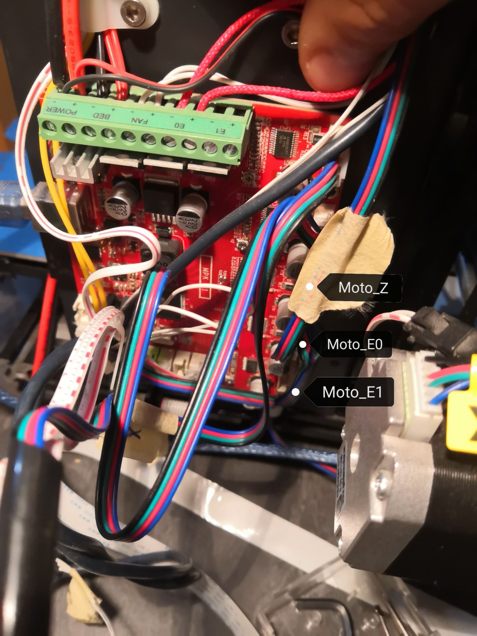

dans le firmware de la machine par default il sagissait d'une Ramps 1.3/1.4 mais dans le fichier pins_ramps.h il disent qu'il ya 3 sortie de puissance alors que moi j'en ai 4 ( Bed, Fan, E0, E1) * RAMPS_14_EFB (Hotend, Fan, Bed) * RAMPS_14_EEB (Hotend0, Hotend1, Bed) * RAMPS_14_EFF (Hotend, Fan0, Fan1) * RAMPS_14_EEF (Hotend0, Hotend1, Fan) * RAMPS_14_SF (Spindle, Controller Fan) * * RAMPS_13_EFB (Hotend, Fan, Bed) * RAMPS_13_EEB (Hotend0, Hotend1, Bed) * RAMPS_13_EFF (Hotend, Fan0, Fan1) * RAMPS_13_EEF (Hotend0, Hotend1, Fan) * RAMPS_13_SF (Spindle, Controller Fan) Effectivement ma machine est bien une hictop 3DP17 -

merci @gerardm pour ton retour j'ai beaucoup cherché sur google,mais sans rien trouvé d'interessant mon projet est d'ameliorer ma machine en ajoutant un second extruder cependant je ne sais pas comment definir correctement ma carte dans le firmware, est une ramps EFB? une ramps EEB? une MKS ? Cordialement -

Bonjour, pour ajouter mon second extruder j'aimerais connaitre la datasheet de ma carte Est que des personne savent les pins de cette carte ? Cordialement Baptiste -
Bonjour à tous J'aurais aimé connaitre la Datashett de ma cate mère Est que des personnes parmis-vous conaissent les valeurs des pins de cette carte ? Cordialement Baptiste

Bonjour à tous, Après un long moment à ne pas utiliser mon imprimante 3D (manque de temps ), je dois désormais m'y remettre ! Cependant mes nouveaux projets nécessite l'utilisation de 2 filaments, mais ma machine (Hictop DP17) ne possède qu'un extruder et un bloc Chaud... Après observations de ma carte électronique je remarque bien un emplacement vide marqué E1 et un emplacement vide marqué Moto_E1 (je suppose que c'est pour y brancher un second extruder) je viens vers vous car j'aurais plusieurs questions: Est que c'est bien possible d'ajouter un second extruder ? Comment modifier le firmware? Que choisir comme extruder et comme bloc chaud? Je suis par conséquent à la recherche de toutes infos, remarques et propositions Cordialement, Baptiste
