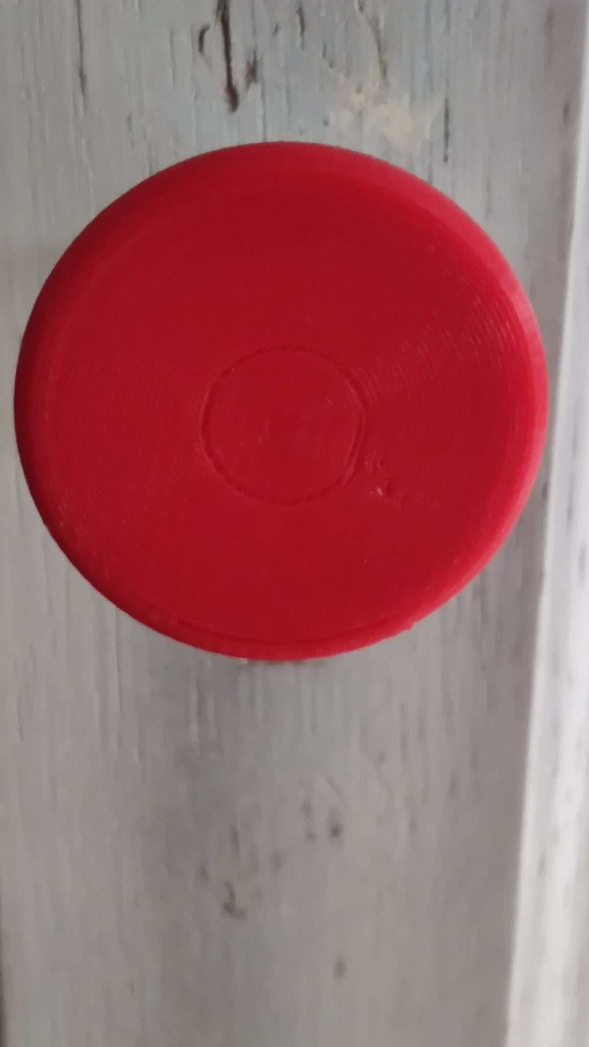

  7. Verdict nickel avec vos explications descente de temperature à 200, et imrpimer l'interieur des parois avant l'exterieur les petits blobs sont la jointure que j'ai mise au plus court, mais comme c'est u nrond, il y a eu des bugs, dailleur si qq sait comment la faire disparaitre pour de bon quand c'est circulaire... photo du résultat avec du filament multicouleur, et coup de bol, le changement s'est fait au bon moment

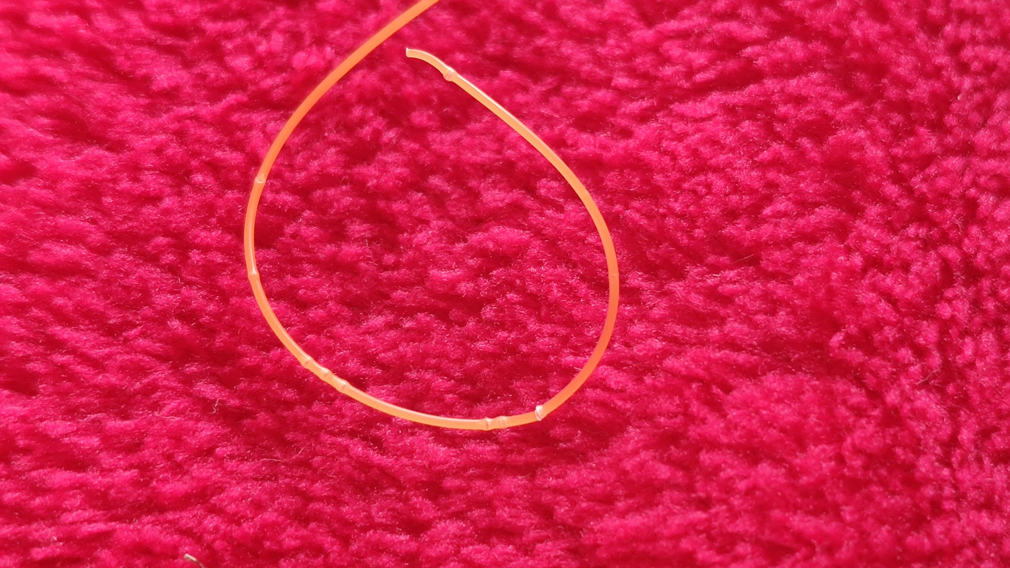

    Bulles d'extrusion
    Salutations Je me réponds à moi même On m'a prêté un déshydrateur alimentaire, et cela fonctionne, donc me voilà parti en acheter 1, avec minuterie par facilité C'est quand meme étonnant qu'ils ne font pas de fil qui n'absorbent pas l'humidité a ce point Merci a tous d'avoir répondu aussi vite

    Bulles d'extrusion
    ah super merci bon ben vu que ca caille (normal en mai) j'ai allumé le poele et j'ai mis les bobines à 1 metre au dessus, il fait 40 degrees pas loin, et je surveille bien sur... merci de vos réponses rapides, je teste et je reviens donner les resultats

    Bulles d'extrusion
    Bonsoir Depuis 8 jours, j'ai des bulles qui claquent en sortant de la buse, (en ABS principalement - PETG moins - PLA 1 bulle en 1 heure), et qui me font des manques au niveau de l'impression J'ai tout démonté, changé la buse, le tube en téflon, et tout vérifier si c'était bouché (rien), le ressort de l'extrudeur pas trop serré, et je ne vois rien d'autre qui déconne J'en suis à me demander si c'est pas le filament qui prend l'humidité vu que ça correspond à peut près à la période où j'ai arrêté de chauffer En photo les problèmes Si qq à la solution
