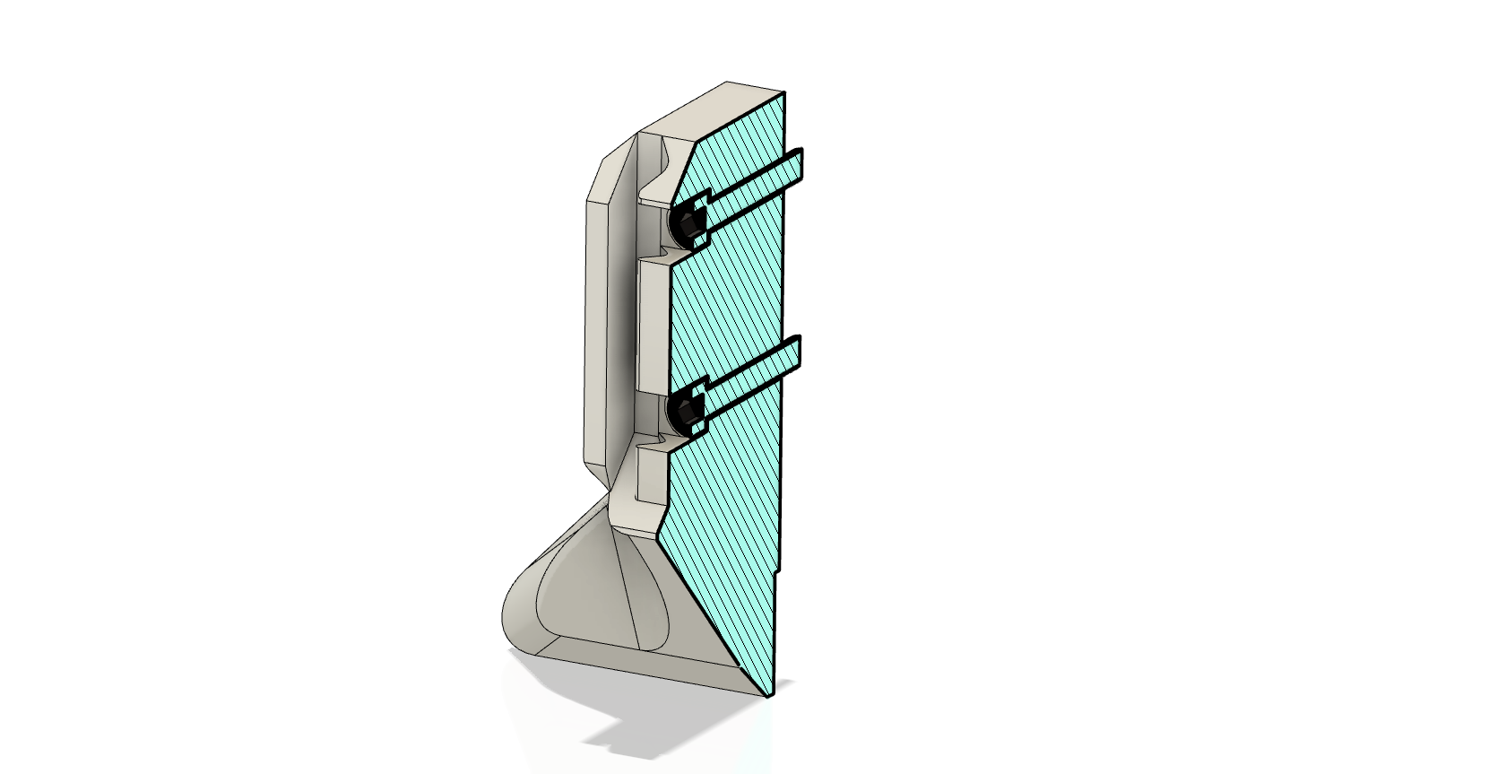

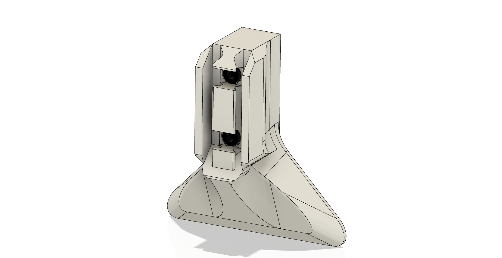

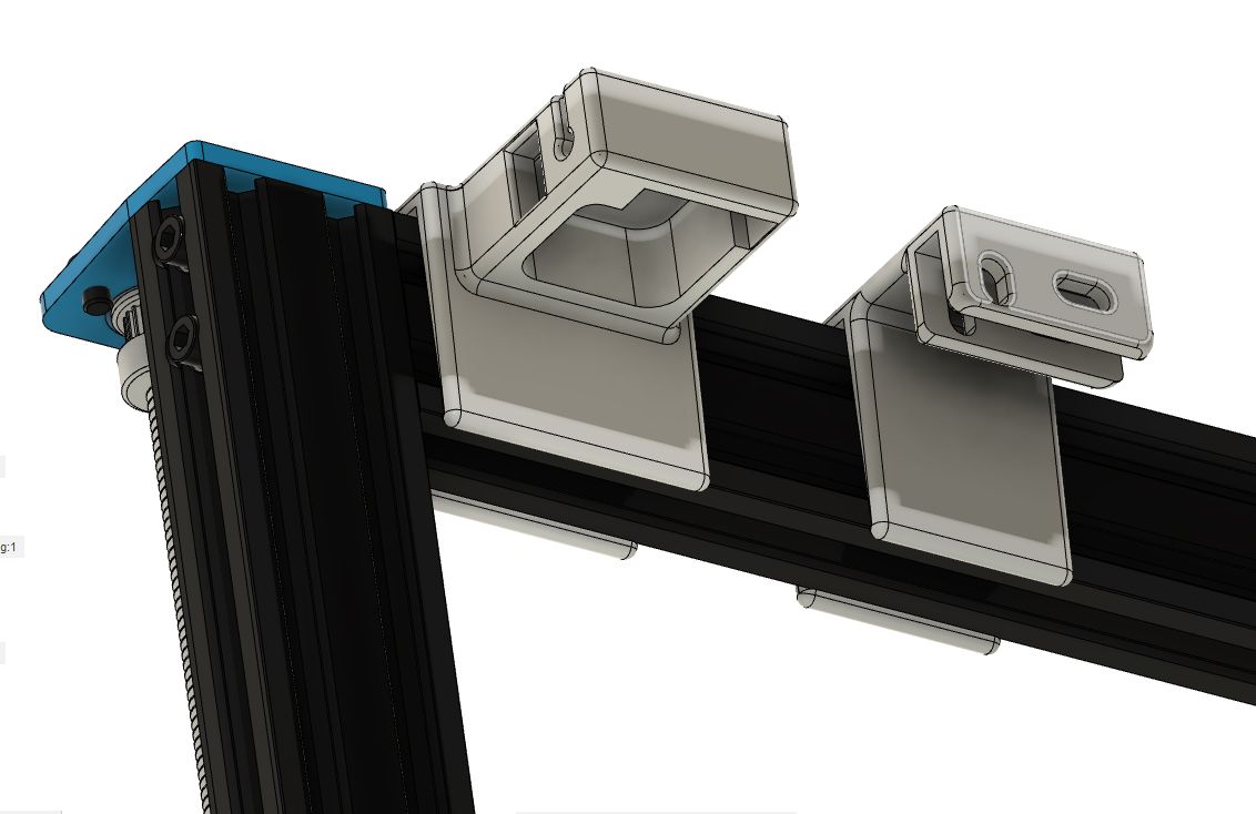

Ok voici les 2 fichiers @Doc2b. Le 1er est pour le détecteur que tu peut "pincer" en haut ou sur le côté et le 2ème est avec un roulement à bille que tu rajoutes, pour un meilleur suivit du filament, suivant la position du détecteur. Roulement.stl Supp Détecteur.stl

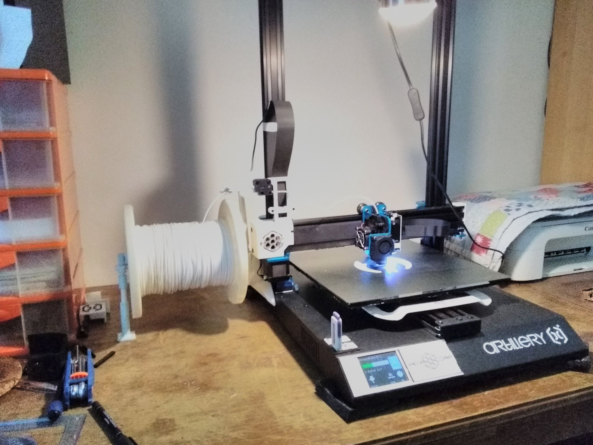

Pour ma part je l'ai passé en fixe à l'hotizontal pour mon système de bobine déportée. Mais je pourrais adapter mon système pour si tu le veux vertical comm là... Voir ici:

Hello les Imprimeurs ! Je reviens au news. Avec le système déporté, et comme @Atoban avait remarqué, il y avait un peu trop de tension sur le filament au niveau de l'entrée de l'extrudeur. Alors j'ai tout re-décalé par le haut avec un p'tit système maison (comme d'hab ). Un système de pince, sans vis, clipssable et bougeable à souhait (en haut, sur les côtés...). Pour ceux que ça intéresse n'hésitez pas à demander ! Les voicis en images:

Avec le système que tu montres, la bobine est toujours au-dessus, donc je ne vois pas trop de changement avec l'original. Pour mon système, tu as la version V2 de Atoban, avec roulements, pour bobines 1Kg (voir ici). Et tu mets le système de détecteur que tu as mentionné plus haut à la place de la poulie de Atoban.
J'ai le support déporté présenté ici par @Atoban, sauf que j'ai changé le bras pour mettre mes grosses bobines. Tu peux le voir en photo un peu plus haut (la X1 mode "Black & White")
Pas mal son support ! J'étais en train de faire un support aussi en haut pour déporté le détecteur... Pour ma part, le déport de bobine a bien changer la machine au niveau tremblements, mais il faut dire que j'utilise de grosse bobine 2Kg aussi.

Bonne réflexion @Atoban ! Comme je disais la dernière fois, je pensais encore à revoir la chose pour le détecteur et suivis du filament. - Le positionner dans l'angle arbre_X-Z - Soit le laisser sur mon support et faire un "guidage de filament" avec l'abre-X et le cache extrudeur. Juste au passage, depuis mon système, plus de CLIC de filament qui tire sur la bobine...

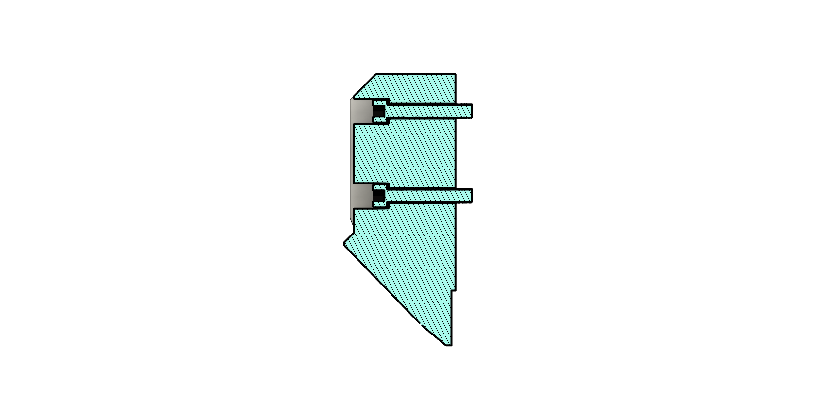

Petite précision @M1K3D0, les trous dans le support ne sont pas taraudés, mais avec un écart de 0.4mm pour passé large.
Euh ok, mais je ne serais en aucun cas responsable des dommages occasionnés en ta personne, ta bécane ou le print ! Corps_Fixe_Axe-Z.stl
De rien ! Alors j'ai mis là des vis M4 de longueur 35mm. Les M5 c'est pas bien bon dans les t-nuts non ?! Si cela te vas, je te dépose le fichier ici...

Merci bien @Atoban. Et je bien je suis en réflexion pour mettre le détecteur en haut à gauche de l'axe-Z avec 2 t-nuts... Sinon je suis en train de faire le capot de l'extrudeur où il y aura un système qui relève le filament avant son arrivée dans la buse (avec rouleau, poulie...). Il est vrai que en mouvement sur les X, ça part en queue de cochon !!!
