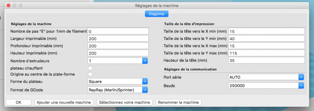

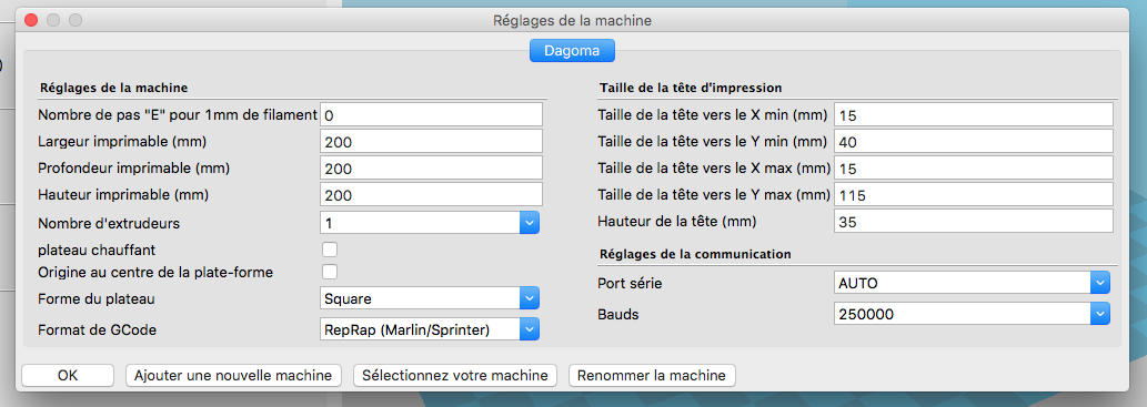

Ok je vais essayer tout sa @Kharr .Merci pour les conseils. @oracid J'ai bougé le bumper de la carte sur usb comme pour faire la mise à jour de la carte et après dans les réglages machine j'ai mis comme sur l'image. ensuite Cura détecte tout seul l'imprimante. Je serais pas la aujourd'hui, mais je test tout sa lundi et vous donne le retour.
