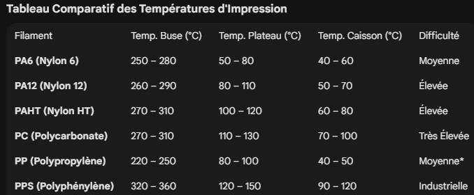

  8. Ok je comprend mieux @assurtourix donc sur sur ta pièce en bout de tube qu'il te faut quelques chose de très rigide dans ce cas oublie sur cette partie l'utilisation de PETG et ABS qui seront trop souple pour moi ici y a que le PC (polycarbonate) que je verrais si tu dois résisté a plus de 50°c de température

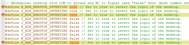

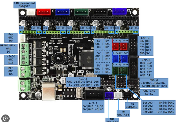

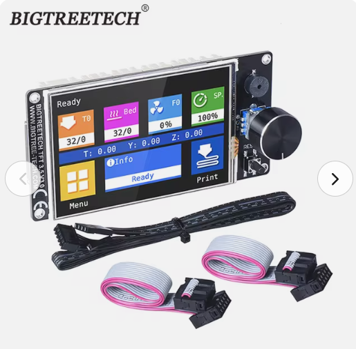

  9. hop hop attention comme expliqué dans mon sujet mon firmware est calibrer pour fonctionné en vitesse de communication de 250.000bauds, il est donc préférable d'utiliser le firmware TFT BTT et pas celui d'origine et de réglé la vitesse de communication sur 250.000bauds. J'avais fait cela car cela permettait d'avoir un seule firmware TFT compatible avec mes firmware SW X1 et X2 côté marlin. Artillery ayant eu l'intelligence de configurer en 250.000bauds la communication de la X1 par defaut mais a 115.200bauds celle de la X2. Donc mon firmware sa fonctionné si régle bien la communication ecran carte mère mais tu ne peux pas utiliser le firmware TFT artillery.

  11. @ascgu comportement étrange donc si je résume si tu lance une chauffe depuis le TFT c'est ok mais pas depuis Pronterface, ce qui est non sens normalement car l'ordre est envoyé par la même commande Gcode normalement, si encore tu n'avait pas de communication et et donc rien qui ce passe et aucune erreur alors on serait sur un soucis de définition de vitesse de communication mais cela semble pas le cas. Si tu crée un Fichier Gcode d'impression donc tu semble avoir le même soucis c'est bien cela ? sauf que dans ce cas c'est bien l'ecran via le port USB qui envoie les commandes ! donc encore plus etrange. Le Error:Printer halted. kill() called! c'est en gros l'arrêt d'urgence système quand marlin detecte que l'imprimante ne renvoie pas un état attendu donc par mesure de sécurité il coupe tout jusque au prochain redémarrage. Si c'est pas fait peux tu installer les firmware pour SW X2 que j'ai créer pour la communauté présent ici et bien sur faire un reset eeprom et refaire les calibration et test voir si c'est ok.
  12. @Nossolov oui tu as raison le PETG est moins rigide que le l'ABS et le PLA, le PLA restant le plus rigide des 3 matériaux, l'ABS ce situe a mi chemin du PETG et du PLA. après le PC est très rigide bien plus que la PLA et ABS, par contre faut de l'expérience pour imprimer ce filament et surtout une machine capable comme les Qidi Q2, Plus 4 et Max 4 ou la K2 Plus par exemple.

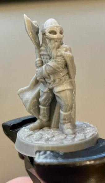

  13. @assurtourix alors pour la partie lié au télescope ce sera a voir et a tester. Pour les figurine de 20cm j'en ai fait en FDM c'est loin d'être dégueu, tu peux soit utilisé un filament silk qui a une couleur bronze, soit utiliser des filament avec particules métallique mais alors buse renforcé oblige, la 3 eme option celle que je ferais perso en FDM impression en PLA classic un cout de mastic fluide en bombe de carrosserie de marque Motip pour lisser le tous puis un coup d'apprêt et de peinture noir ou une base plus claire adapter et un coup de cire effet bronze qui donnera une patine et un effet bronze avec du relief et un coup de vernis mat pour finir.
  14. @assurtourix bien le bonjour monsieur le barde . Alors oui si tu as des contraintes thermiques alors de ABS ASA ou a minima PETG est nécessaire du PA voir PV pourrait être parfois utile pour plus de résistance ou rigidité, le CF apport un résistance plus a l'usure au frottement qu'au choque ou force. Tu parle d'anneau de 38cm qui viennent ajouté une rigidité, si tu le fait en 2 parties alors tu part sur du collage et je te dirais a voir si y a de la force exercé a voir comment cela tiendra. Dans ce cas une machine qui irait serait la Qidi Max 4 qui fait 390x390x325mm de volume mais bon on dépasse 1000€. Sinon oui si le collage est possible et donc le découpage alors tu peux partir sur de la machine plus petite, dan ce cas une machine close Centauri Carbone ou P1S peux faire le taf jusque a PETG et ABS, si tu veux aller plus loin la Q2 sera bien plus interessante. Pour de la figurine en filament bronze si c'est de la figurine de taille moyenne pas trop petite sa fait le taf.
