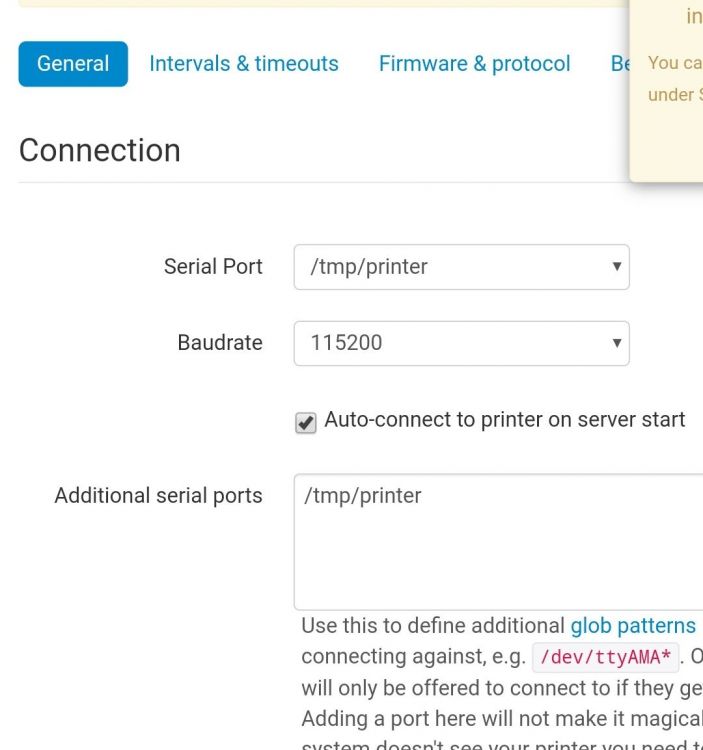

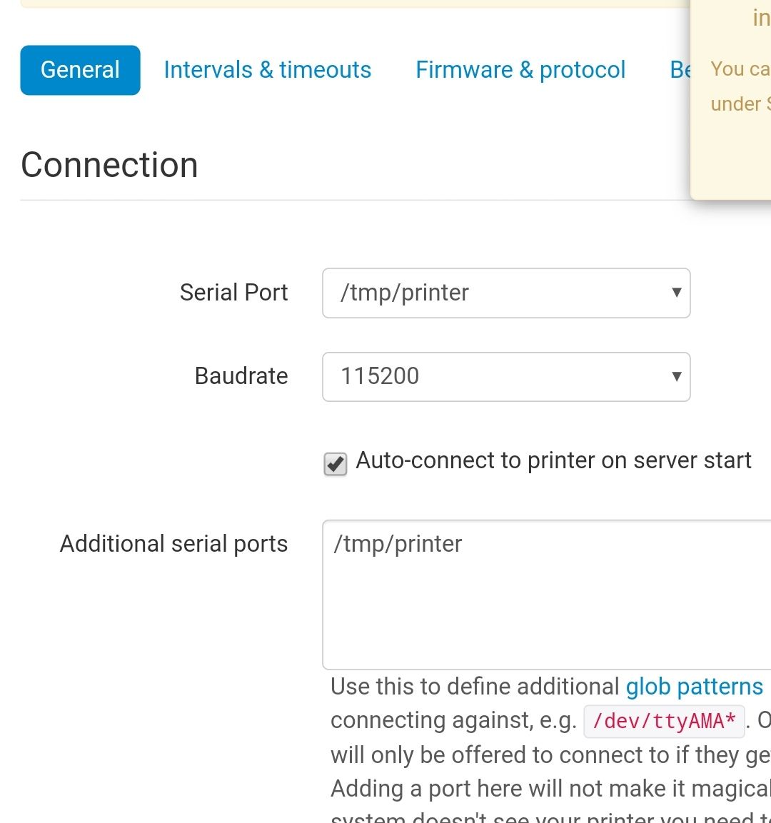

  4. Bonjour @r2d2 Oui elle est bien coché, mais je n'eteint pas les 2 , ma prise connecté éteint que l'imprimante mais pas l'octoprint. Je suis arrivé a le faire marcher mais de temps en temps il veut pas ce connecté à l'imprimante. J'utilise bien Octoklipper aussi.

  6. Bon j'y arrive petit à petit Part contre comment fait on pour régler la hauteur du plateau par rapport à la buse. La première couche en faite. Et normalement après le palpage du bed le pin ce rentre automatiquement là il reste Mince je peux pas édité mon dernier poste. Du coup j'y suis arrivé. L'imprimante marche sous klipper reste a régler correctement l'extrudeur mais tout le reste marche. Juste une question j'utilise Octoprint mais je vois que fluidd est meilleur pour klipper vous utilisez quoi du coup vous? Par contre quand je redémarre l'imprimante Octoprint ne ce reconnecte pas dessus il fait que je redémarre les 2,si vous avez une solution.
