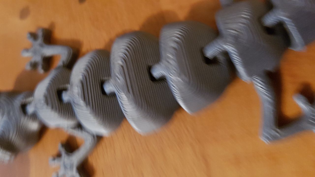

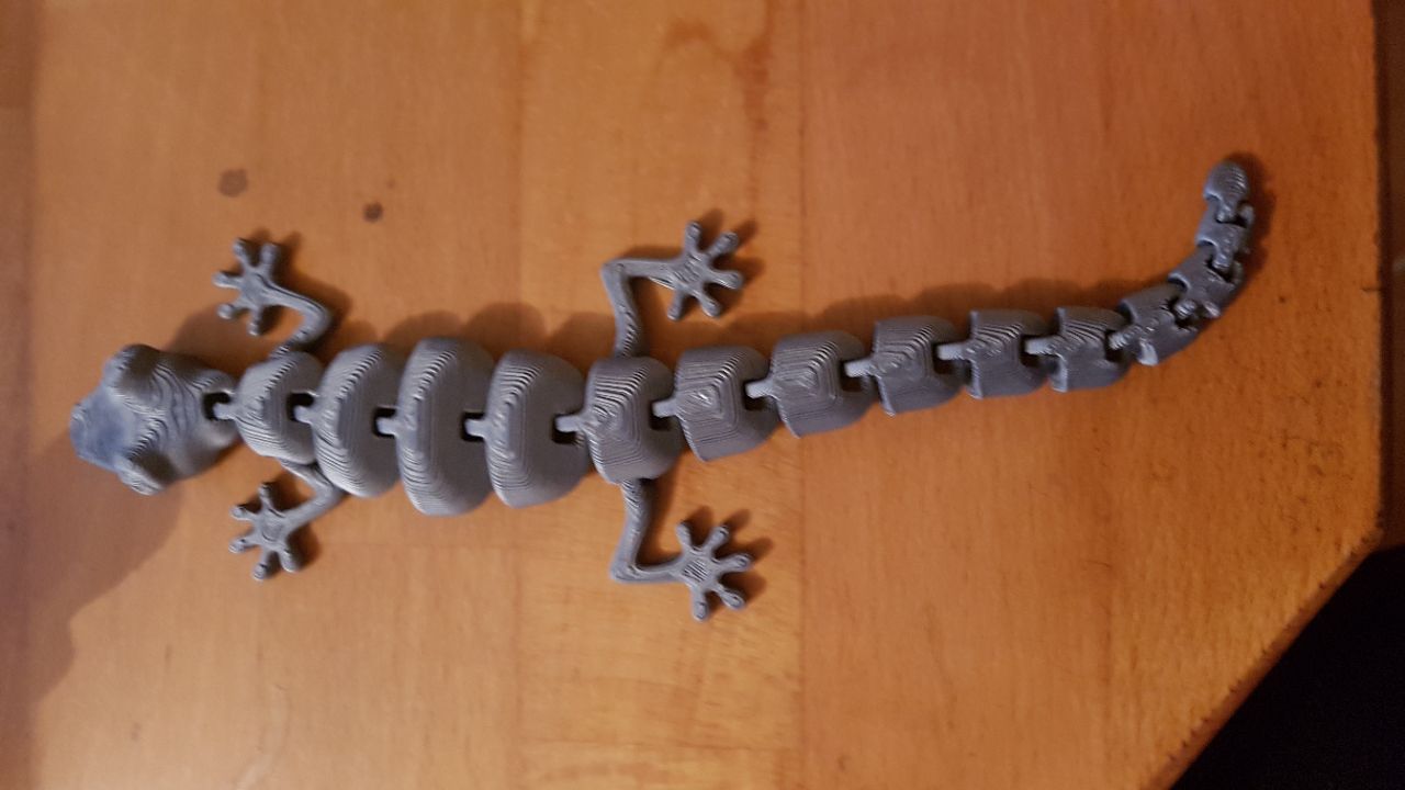

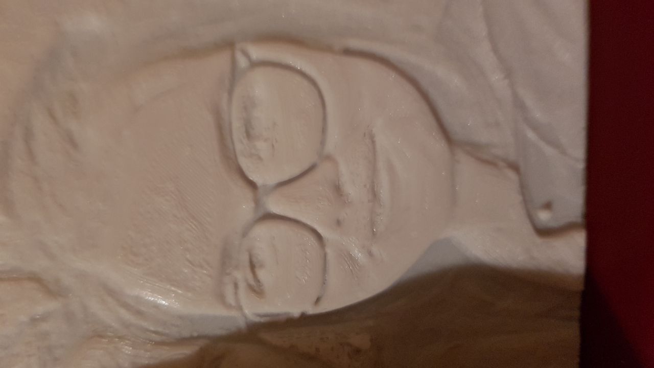

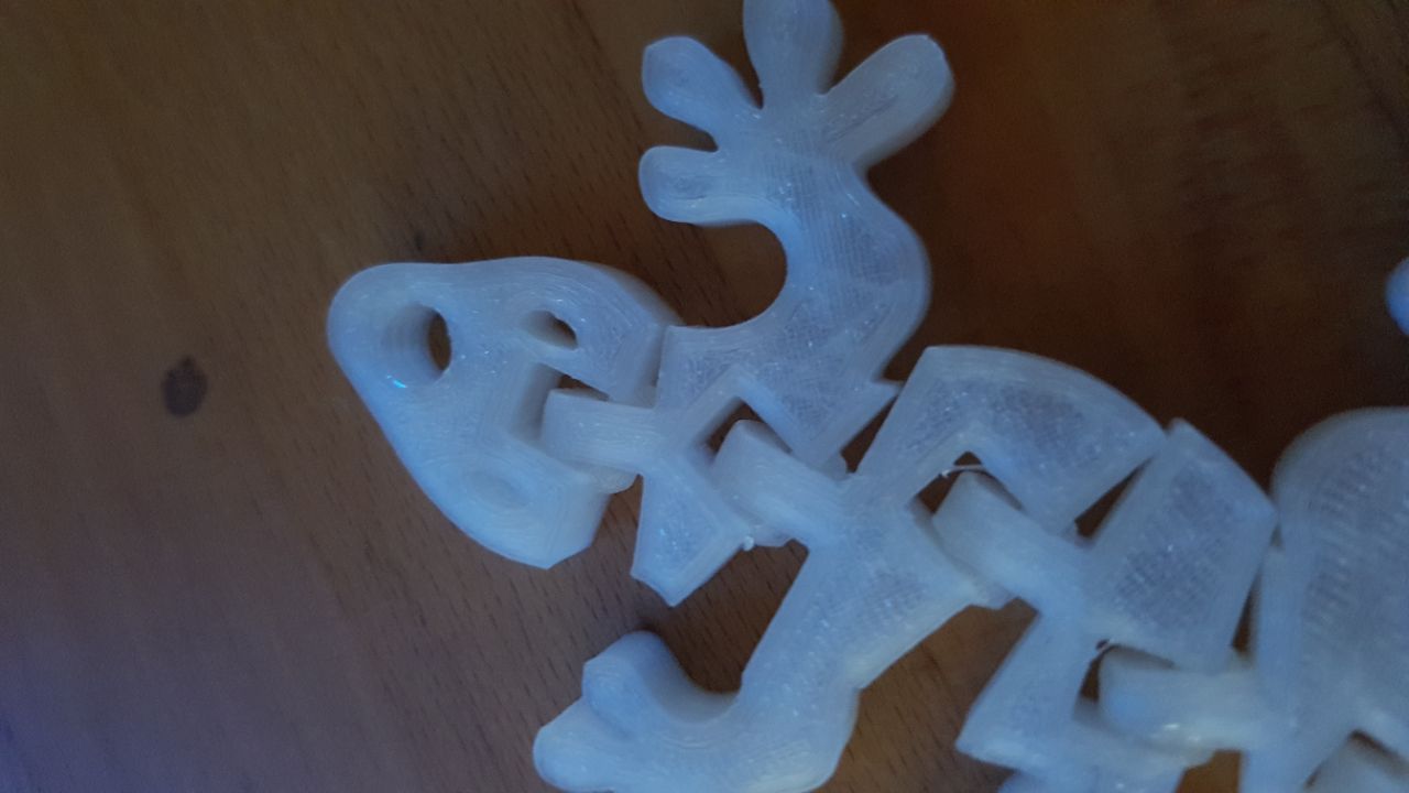

  4. Bonjour à tous, après à peine 2 semaines d'impression sur ma ender 3X filament greeetech phosphorescent pour ce gecko porte clé lézard gris mode low qualité avec filament ICE silver et préparation d'un cube lithophanie filament blanc de chez ICE bed à 50° et corps de chauffe à 205° je pense que les pièces plus grandes devront avoir un bed plus chaud que 50° ( 65° MAX ?). je suis encore dans la période teste. Merci à tous... Bonjour à tous, après à peine 2 semaines d'impression sur ma ender 3X filament greeetech phosphorescent pour ce gecko porte clé lézard gris mode low qualité avec filament ICE silver et préparation d'un cube lithophanie filament blanc de chez ICE une photo en mode "Simpson " bed à 50° et corps de chauffe à 205° je pense que les pièces plus grandes devront avoir un bed plus chaud que 50° ( 65° MAX ?). je suis encore dans la période teste. Merci à tous... très bonne fêtes de fin d'années... Prenez soins de vous.

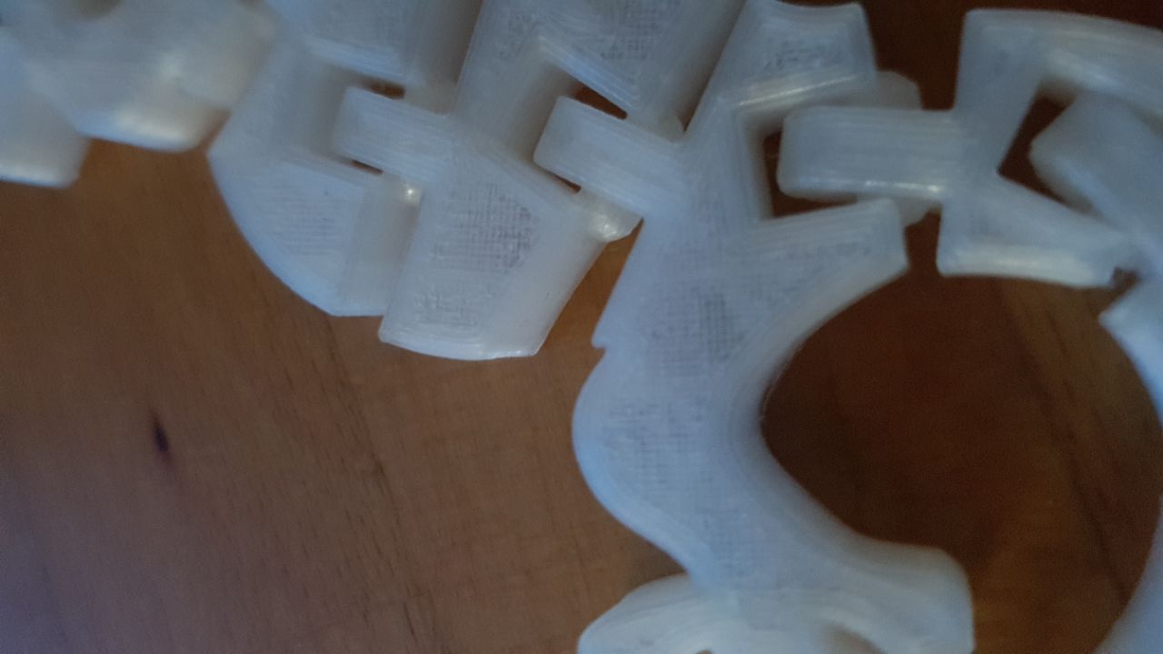

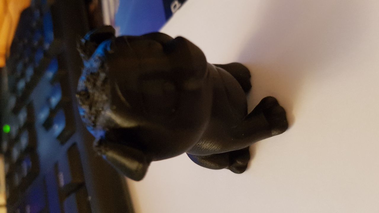

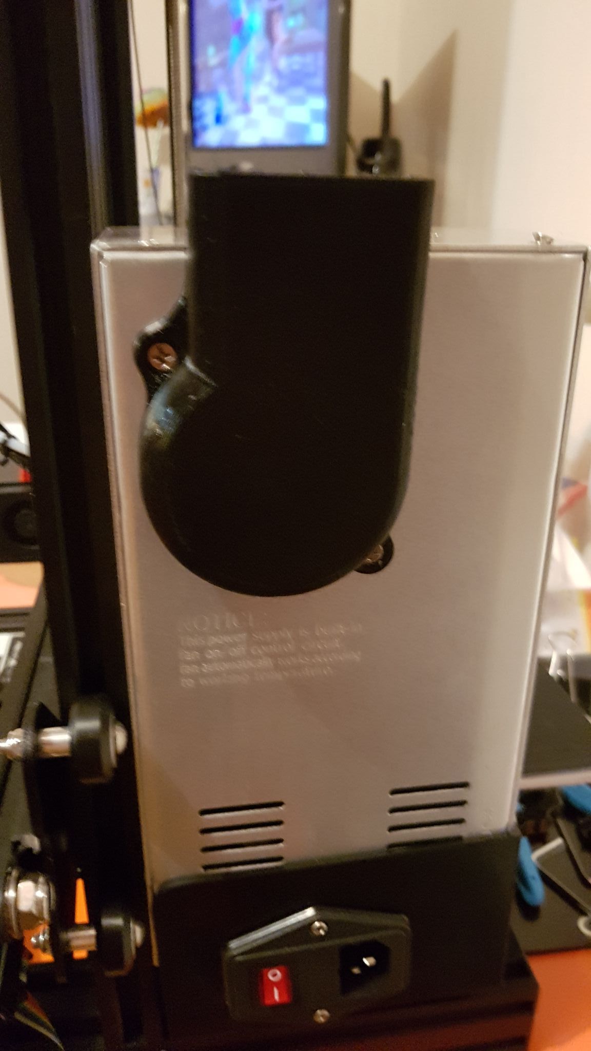

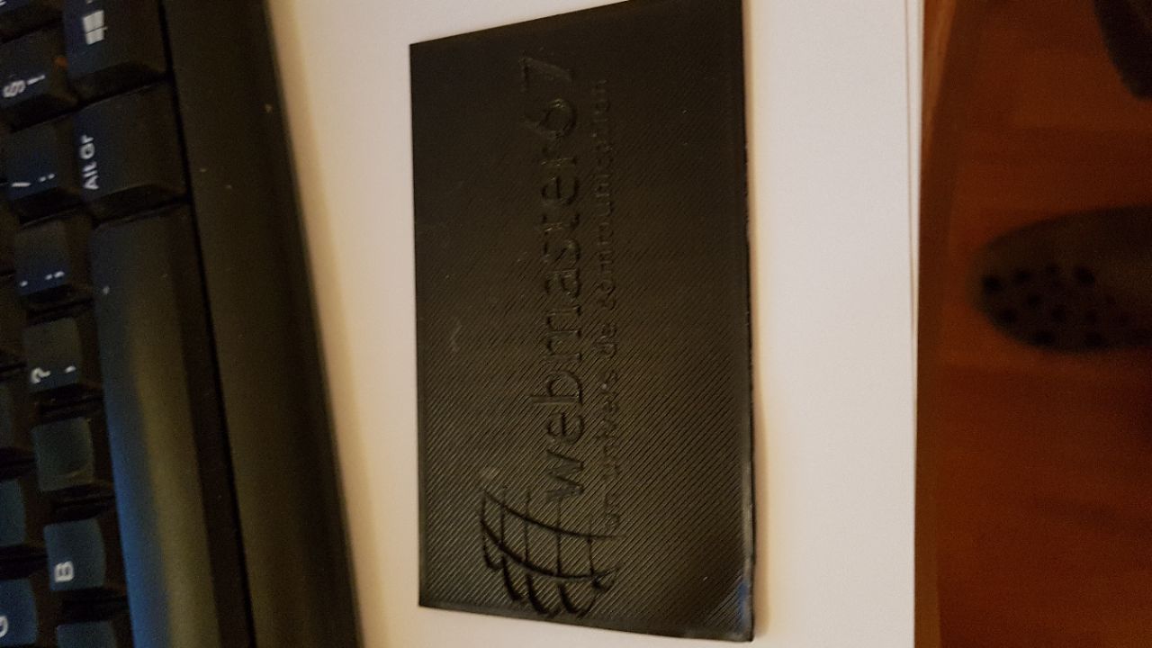

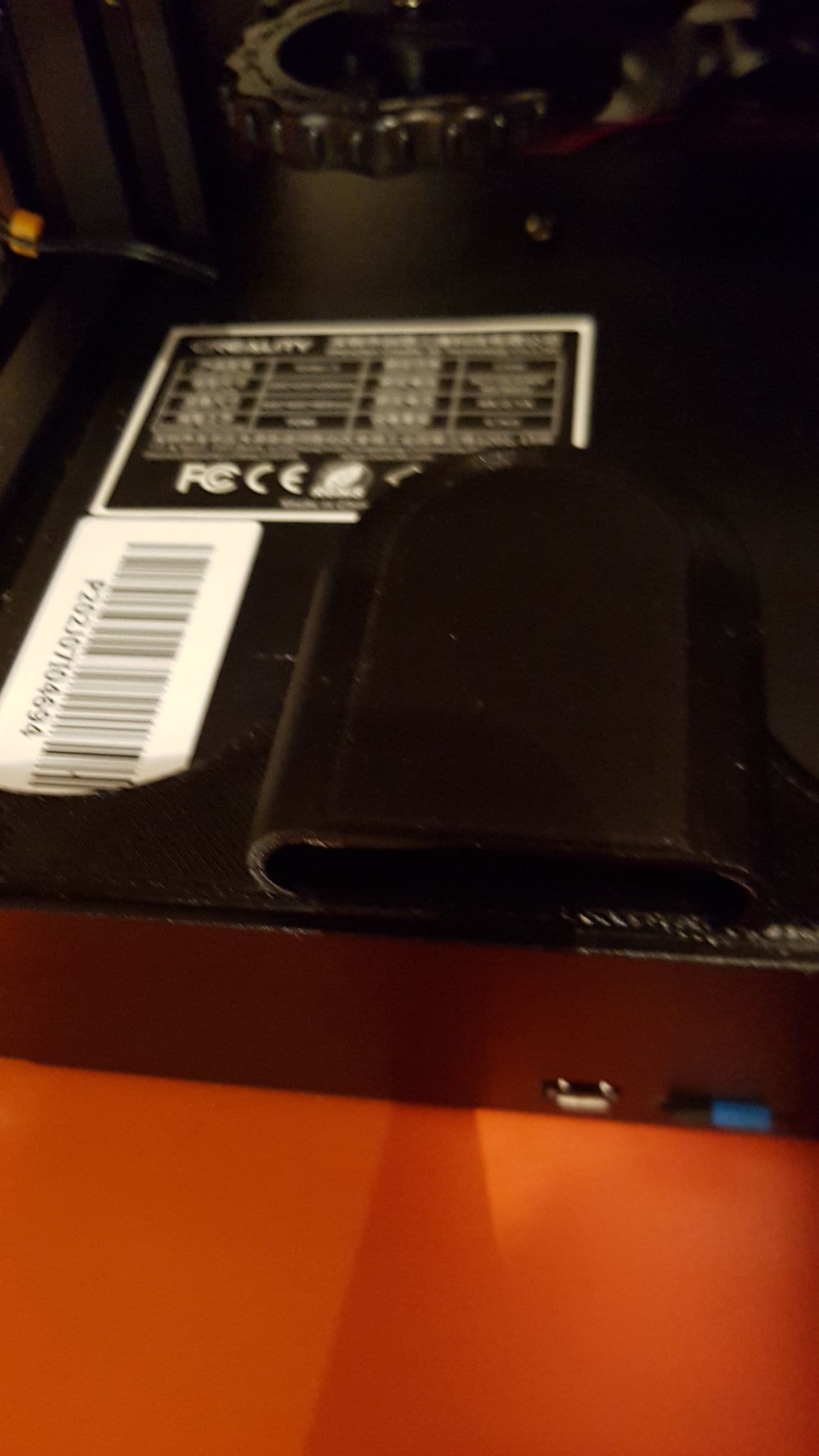

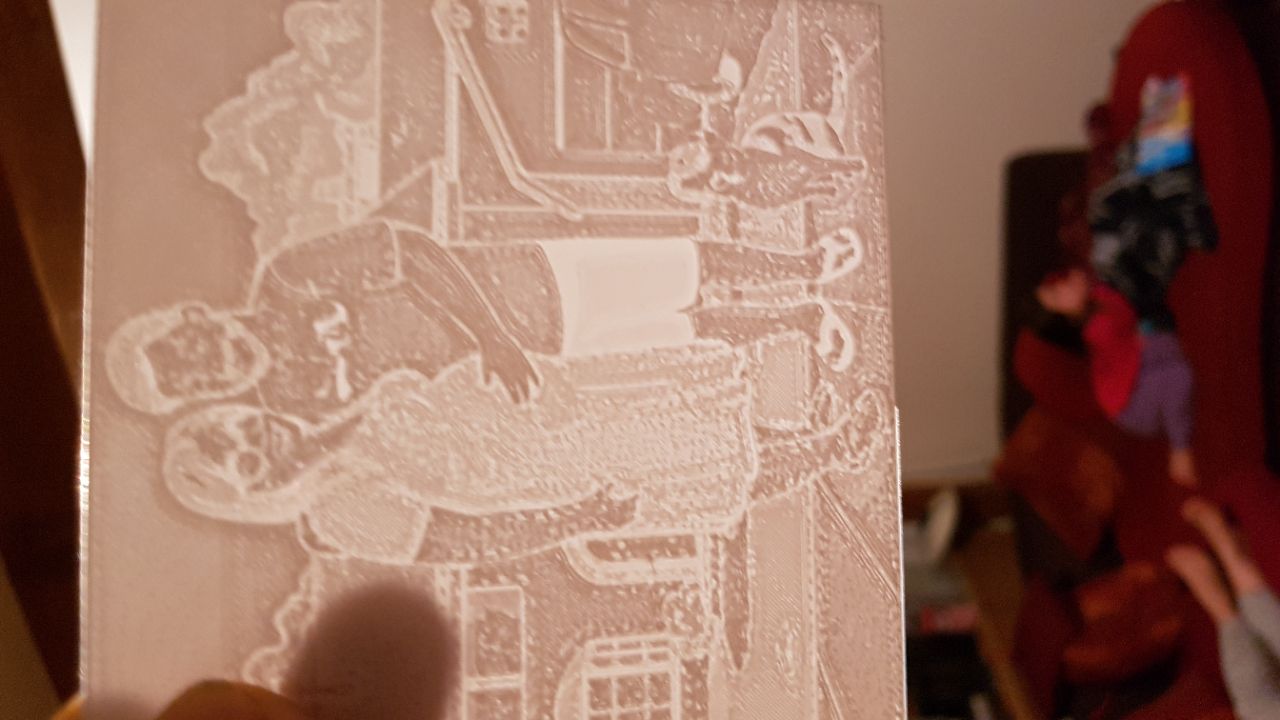

  8. imprimante Ender 3X Réalisation débutante avec Cura. Filament PLA ICE noir Brave (j'aime son coté satiné ) température Bed : 50 degrés température buse 200 degrés couche de 0,2 remplissage 0% problème avec le chien ( 2 ème impression) extrudeur non règlé trop serrer résultat fil cassé. problème avec la lithophanie ( fil noir pour le teste ) je m'y suis pris comme un manche pour décoller la carte. J'ai l'excuse du débutant d'accord ? (3 eme impression) problème avec le cache ventilo alimentation ( modèle pour ender 3 de base ) et la version 3X que j'ai doit avoir un cache pour 3 pro ( oui je suis un âne , je le reconnais). ( 4eme impression ) et la dernière le cache pour ventilo carte mère ( yes zero problème et totalement creux) PS: toutes mes réalisations sont 0% de remplissage. j'ai enfin compris le principe de la feuille du calibrage sûre cela va m'aider
  9. hello à tous , comme déjà dit je suis ultra débutant sur une Ender 3X reçu d'un de mes clients. le filament donner avec n'a même pas suffit pour faire le premier bench j'ai commander en urgence un ICE filament sur Amazon, livré avec 24h d'avance le noir à un coté très satiné que j'aime bien. À voir pour le reste car je pense que chaque marque va avoir ces propre réglage d'extrudeur. si parmi vous il y en a qui ont un truc contre cette marque , j'en suis désolé. j'ai rien fait hormis bien réglé mon extrudeur, car trop serré le fil à cassé.
