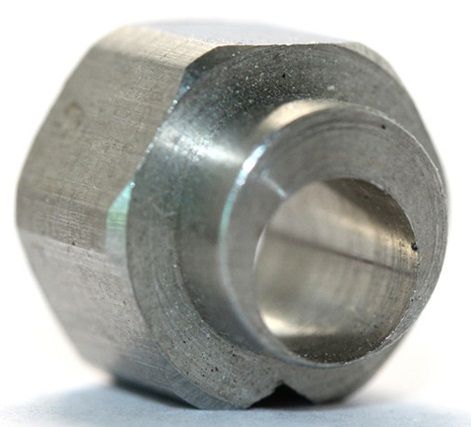

Non, ça le fait ....... Le pouce sur le dessus du rail horizontal et deux doigts sur le support métallique bleu juste en dessous de l'axe. Une pression des deux doigts pour faire remonter l'ensemble et dans le même temps serrage des axes deux roues supérieures..... C'est à dire ?
Effectivement cela semble compliqué .... essaye ça : - en tournant l'excentrique du bas, trouve la meilleure position pour avoir un jeu max - desserre les deux ecrous du haut pour que l'axe des deux roues bouge librement - avec la main, remonte le bloc extrudeur puis tout en maintenant l'ensemble vers le haut (ou tu cale avec qqchose en dessous), serre les ecrous des deux roues. Monter le bloc devrait faire descendre (de tres peu ..... du jeu quoi !) les deux roues superieures. - pour finir, tourne l'excentrique du bas pour obtenir un jeu min. Le but est de remonter la tete vers le haut en jouant sur le jeu des axes des deux roues superieures. Je decrypte le post de @Jean-Claude Garnier
Tourne l'ecrou coté roue jusqu'a ce que le jeu disparaisse. Cet ecrou ne sert pas à serrer la roue mais à monter/descendre (tres legerement) la roue ..... regarde sur internet, le principe d'un excentrique et tu comprendras tout de suite. Ci-dessous un excentrique ... tu devrais comprendre assez vite (l'axe est excentré).
Ah oui !!!!!! ....... le pb vient clairement de là..... j'ai même pas regardé la video jusqu'au bout OK avec Savate, l'excentrique correspond à l'ecrou du bas coté roue. Pour le plateau, sollicites le perpendiculairement au rail.
