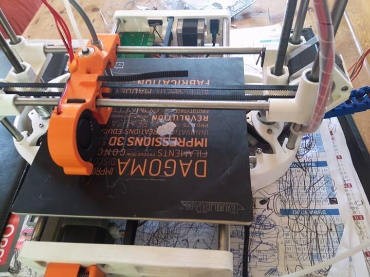

  1. Voila les photos, dites moi si quelque chose vous choque.

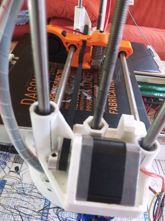

  2. Non il n'y a pas de point dur sur l'axe, j'ai même lubrifier l'axe. Je pense de plus en plus que le problème vient du moteur en fait, j'ai fait une marque sur la courroie et j'ai pris la vis de la poulie comme repère et il n'y a pas de décalage. C'est la poulie qui "vibre". J'ai refait les branchement pour vérifier mais ça change rien. J'ai regardé différents forums ou ils parlent justement des pololu mais je vois pas ce que c'est donc vous auriez une explication? Je mettrai une photo dans une heure.

  4. Bonjour, Je suis nouveau dans l'impression 3D et j'aurai besoin d'un coup de main. J'ai un problème assez récurrent sur une discovery 200, la tête se décale en X vers la gauche(moteur). La courroie saute et fait un CRAC-CRAC puis se remet donc j'ai des importants décalage dans mets pièces. Voila les vérif/changements que j'ai fait: -Reprendre le montage/lubrifier les barres pour qu'il n'y ait aucun point dur et il y en a pas. -Changer la courroie, merci au SAV. -vérifier que le problème ne venait pas du moteur, impression sans courroie X et apparemment ce n'est pas le problème. Vérif des branchements moteur et carte mère. -Essayer toutes sortes de tension pour la courroie, j'ai même imprimé des tendeurs et que la tension soit forte faible ou moyenne, toujours le décalage -Vérifier qu'il n'y ait pas de frottement entre la courroie et la structure. Voila c'est à peu près tout. Dites moi si vous avez des idées de l'origine du problème. Merci d'avance, Alexandre
  5. J'avais ce même problème avec la d200 et je pensais aussi que le problème venais de la buse mais un simple débranchement-rebranchement du moteur d'extrusion l'a fait remarché. Sinon vérifie tes branchements et lance une impression sans filaments pour voir si le moteur marche.
