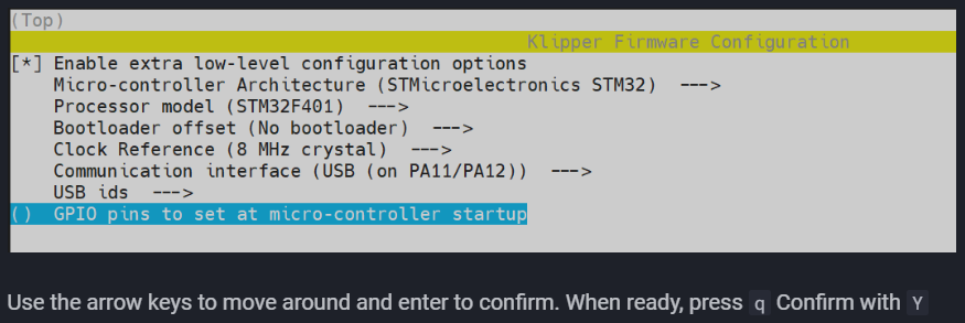

Bonjour, Je rebondis sur ce sujet étant moins expert que vous tous. Effectivement je constate qu'il n'y a pas de documentation ou de support. C'est lamtenbale plus jamais Wanhao, les français ne savent pas faire de KS. Ils feraient mieux de faire une doc plutot que de s'autocongratuler sur TikTok ou Twitch. Bref j'ai suivi la doc comme @Retlaw 1. Aucune doc pour expliquer comment installer le boitier sur la Sidewinder X2... Je vais me débrouiller 2. J'arrive bien a me connecter en SSH au boitier et commencer le tuto J'ai Enable le low-level mais la phrase suivante ne veut rien dire. Et la capture légèrement différente ... Du coup j'ai juste quitté la config... 3. Ensuite j'ai tenté de switch en DFU Mode sauf que ... ça ne marche pas. J'arrive bien a me connecter dessus (sous windows en mode admin) mais quand je balance la commande M997 il fait une erreur et refuse de se connecter... 4. Je tente la suite, le lsusb trouve bien la même ligne donc je me dis que le DFU aurait pu marcher ? ou pas ? En essayant de flasher je me prends un avrdude OS error: cannot open port 0483:df11: No such file or directory Et donc je suis vraiment perdu. On est tellement loin du plug&play ... Plus je fouille sur les forum plus j'ai peur. Des gars qui disent de ne pas update le boitier ou l'imprimante car c'est de l'OpenSource mal géré et donc des risques d'incompatibilité, etc ... Visiblement il y a plusieurs modèle de Sidewinder X2, etc ... Le boitier est sur une version avec 1 coup d'avance OMG ... Quelqu'un a une doc simple ? Grand Merci ! -
