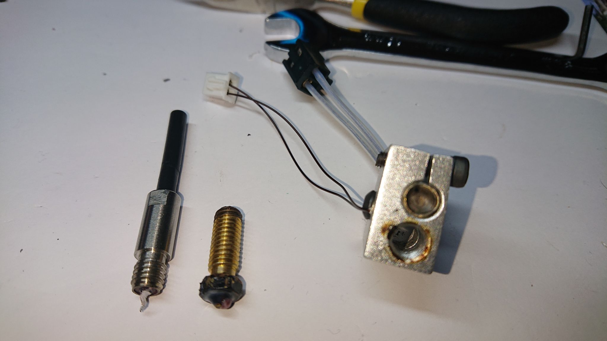

  4. J'ai donc nettoyé puis remonté tout ça, ma buse semble neuve, j'ai quand même recoupé le tube PTFE d'1/2mm, il etait coupé légèrement oblique (je me suis servis du heatbreaker comme guide pour couper perpendiculaire à l'axe du tube), car il vient en appui sur la buse. J'ai fais un test d'impression avec les mêmes parametres (et ma température toujours à 220°C...) Pouahhhh!!!!! Alors là chapeau les gars! bon il faut dire aussi que je suis un mécanicien d'exception! Blague à part, je tiens à tous vous remercier pour le temps passé, votre écoute et vos conseils. Reste mes problemes firmware a regler, je pense créer un nouveau poste. Encore merci à tous et à bientôt!

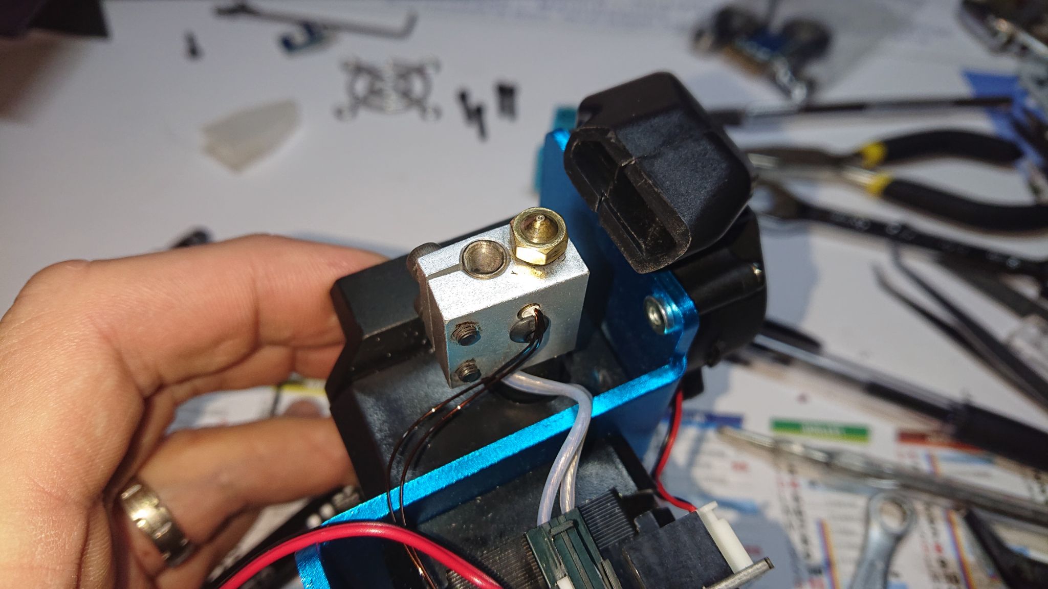

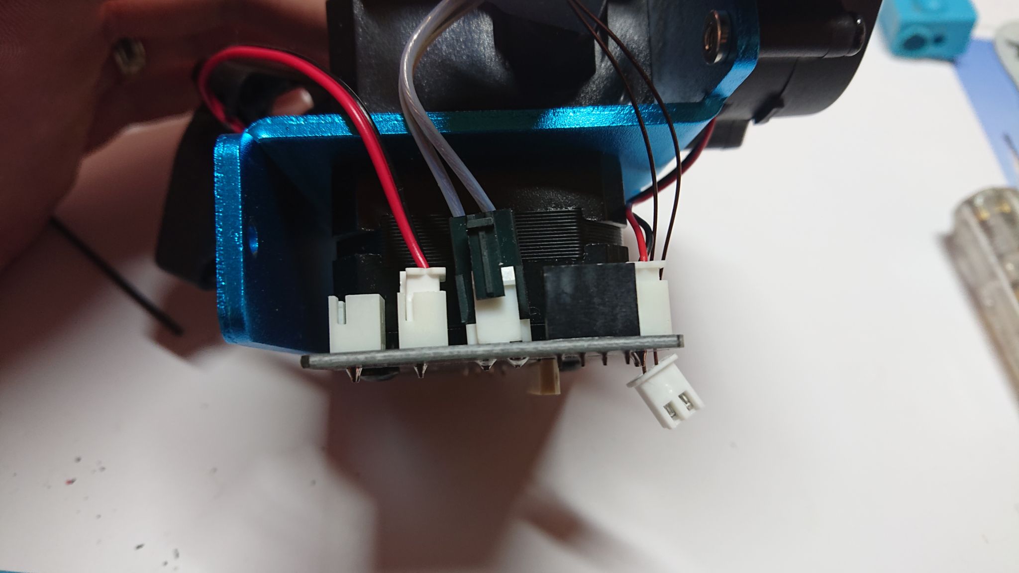

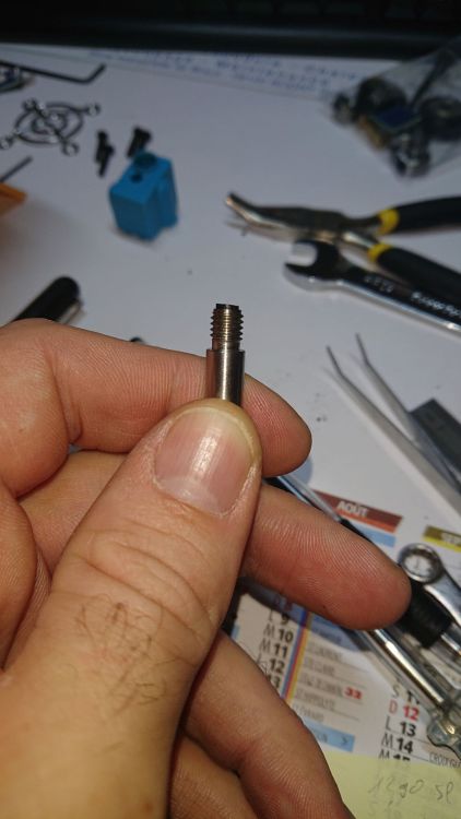

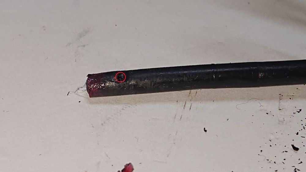

  7. Salut, Bon, je vien de demonter l'ensemble. Remarque : - La fiche de la resistance de chauffe est mise de travers. - Aucune fuite apparente! - ma buse est dégueu...outante! Le tube PTFE etait collé dand le heatbreaker, apres l'avoir enlevé a chaud, j'ai retiré une ecaille de plastique, et la, un petit trou d'environ Ø1mm... Previsions : - Nettoyage externe de la buse - Nettoyage interne du heatbreaker - remise en place du tube PTFE, je serai tenté de le remonter a l'envers, la fusion du filament ne semble pas monter si haut! - remontage de la buse avec jeu préconisé + serrage à chaud

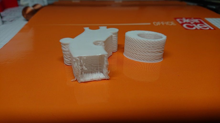

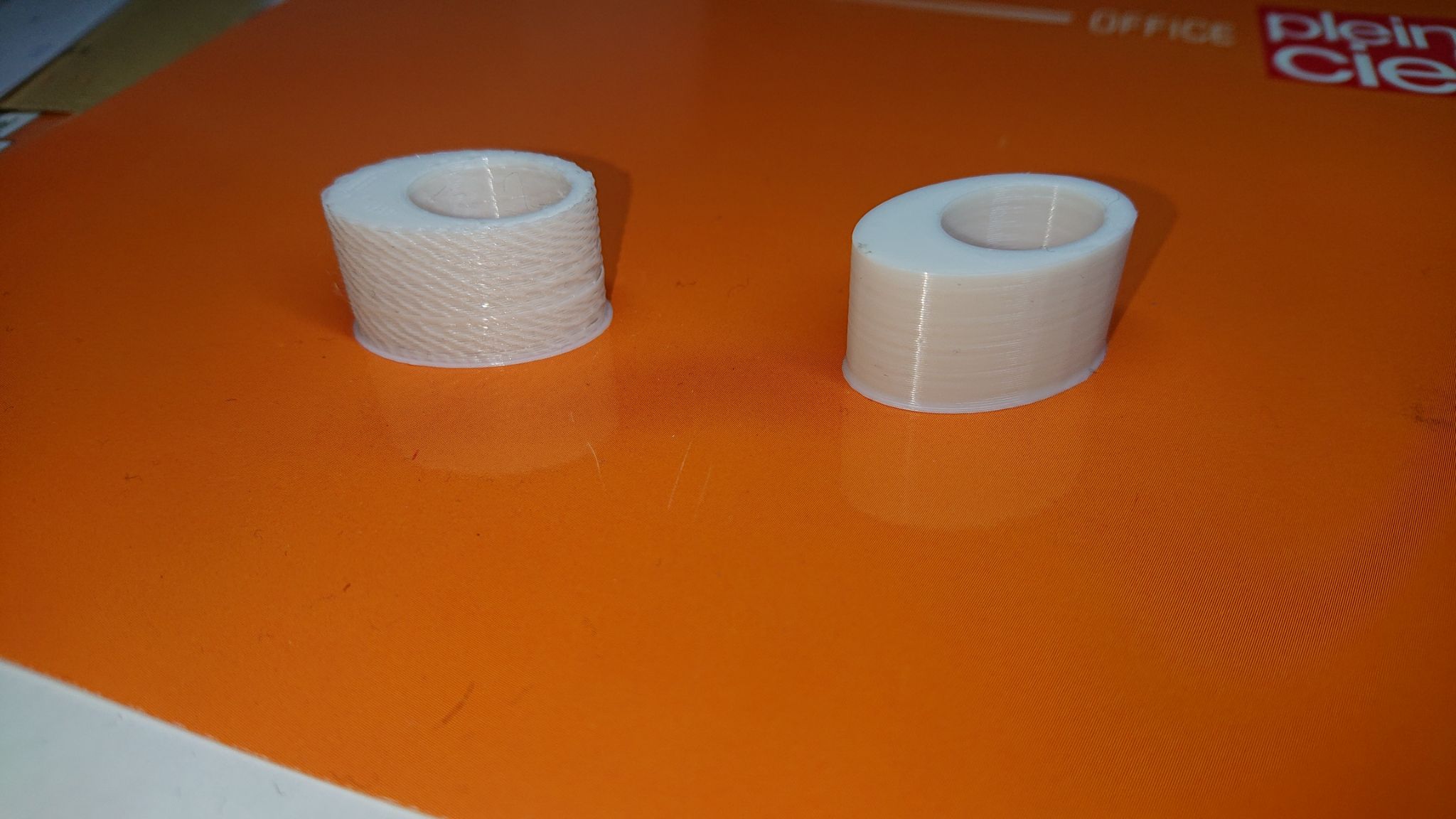

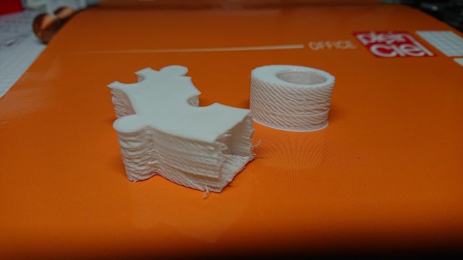

  11. Salut, J'ai un gros probleme d'impression sur ma X1, il n'y a plus de cohérence intercouche. Nota : Avant hier à la mise en chauffe de la buse a 220°C, avant purge, le filament s'est mis a fumer, et s'est coupé. J'ai apercu la temperature sur l'ecran "250/220" Aujourd'hui, ca craint, plus possible d'imprimer! cf. photos. J'ai jeté un oeil sur la discussion de badarin19, mais je ne suis pas aussi expérimenté. Quelqu'un pourrait-il m'accompagner dans ma démarche svp ? Ma machine a moins d'un an, achetée sur banggood (pas de SAV) mais une garantie de 1 an. PS : j'ai modifié le firmware et j'ai flashé l'ecran depuis 4 mois, ca se passait bien jusqu'ici. A bientôt

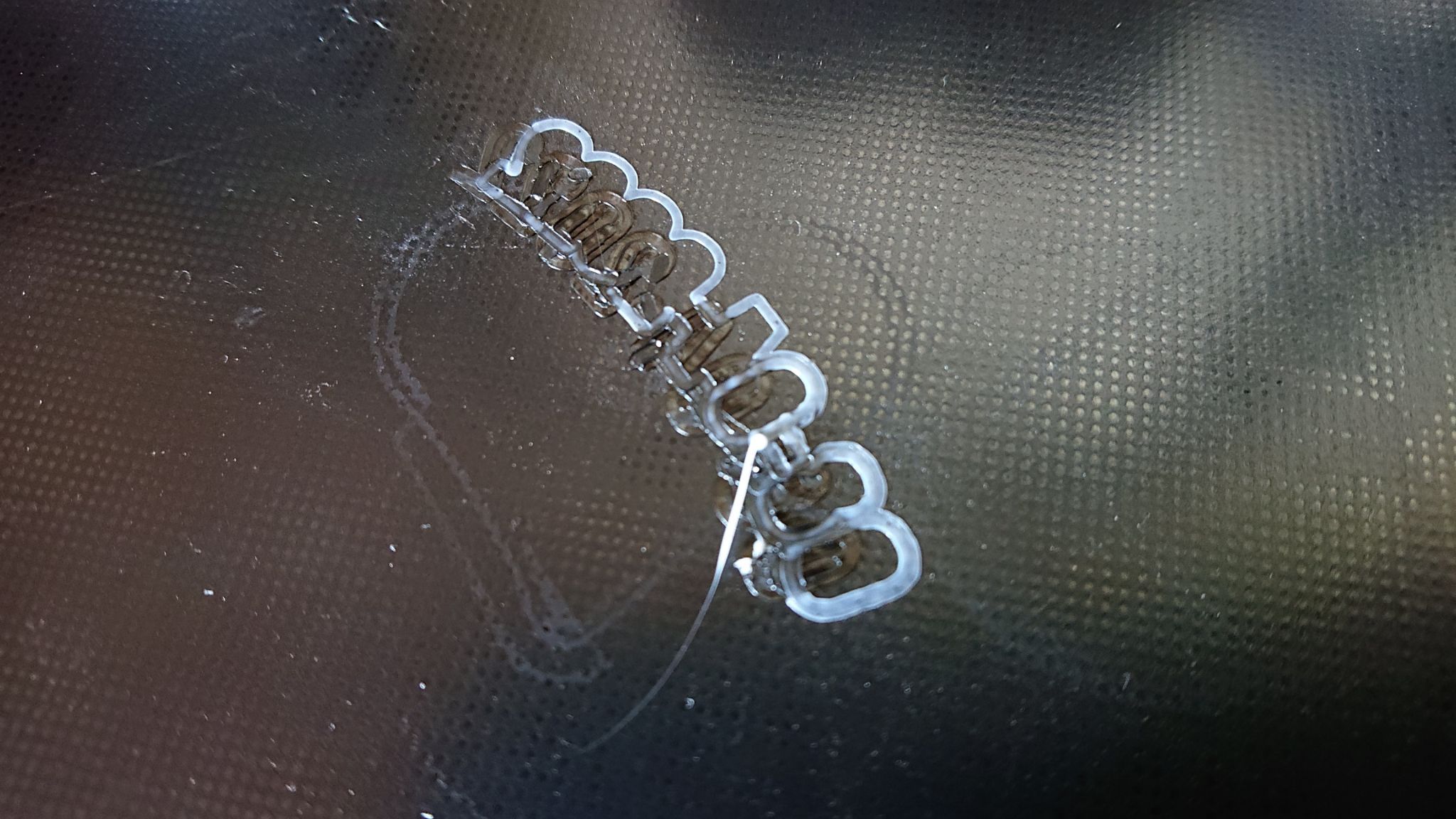

  14. Salut à toutes et à toutes, Je sui sun peu en panique, j'essayais d'imprimer 2 fichiers stl l'un sur l'autre, mais il y a un decalage entre les 2 fichiers, alors que Cura me propose bien cette superposition. J'ai l'impression que ca vient de mon nouveau firmware, Molise, car avec celui d'origine, ca ne me posait pas de problemes! ( discussion autour du firmware: ) En image le decalage des fichiers. 1er stl : C'est une date ecrite en noir 2eme stl : son contour pour en faire un porteclé NOTA : mes fichiers sont correctement alignée dans cura, j'en supprime un et exporte le gcode, puis Ctrl+z, je supprime l'autre et exporte le 2nd gcode.
