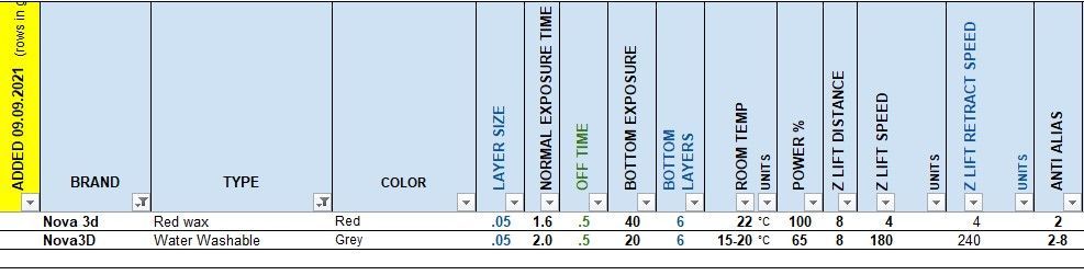

Resione M70 + Mono X = Accroche impossible
Furcow en réponse au topic de Donald3d dans Les imprimantes 3D SLA
Bonjour Donald, Je ne sais plus où j'avais eu ce tableau (sur le site Resione?) mais pour une Mono X, c'est les UV à 60% et pour le reste: Sinon, la température est effectivement un paramètre très important mais aussi la préparation de ton plateau, bien le nettoyer et le dégraisser. ++ Clément -
