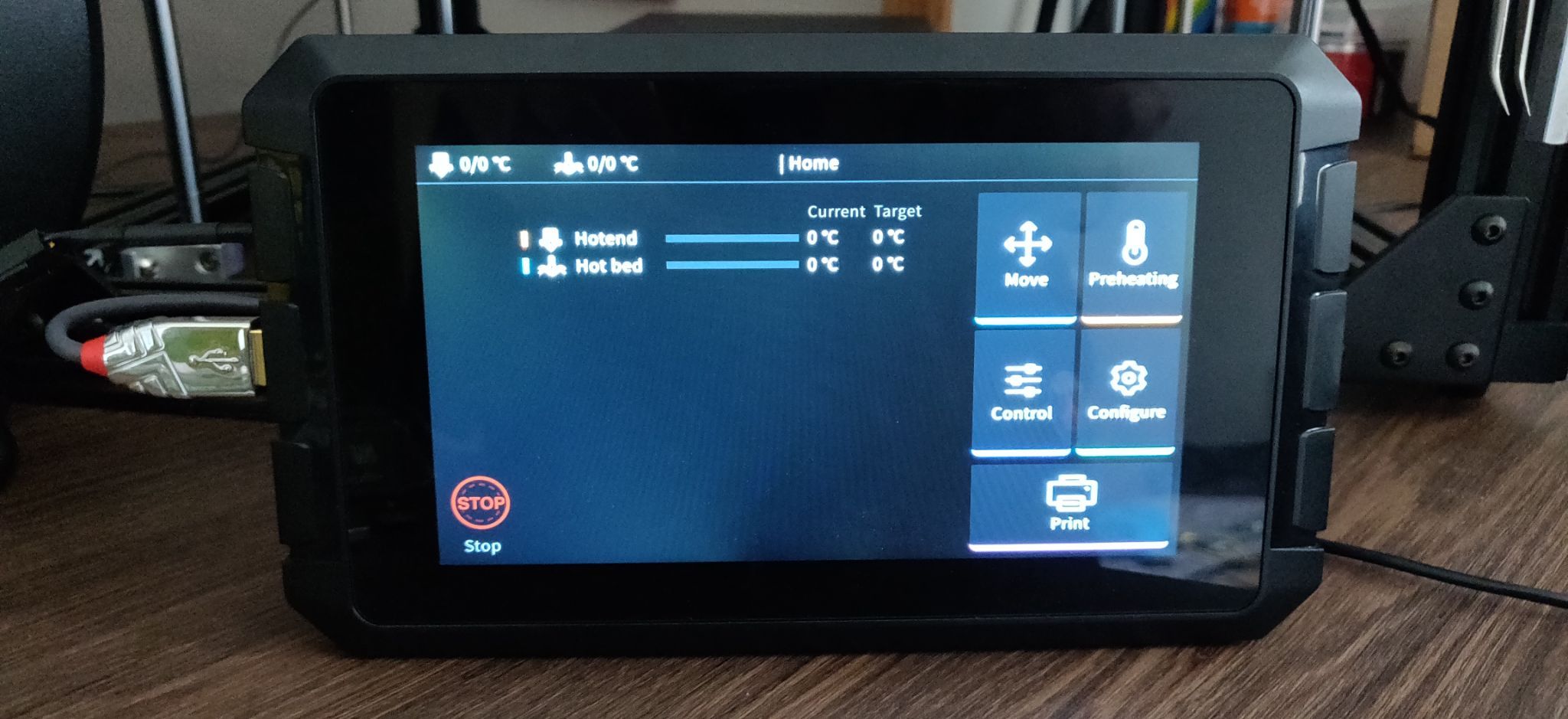

Ba la maj de décembre elle c'était télécharger et installer toute seul, mais depuis... Bon j'arrive a rien, peu importe le port utiliser et peu importe la clé que j'utilise (3 clés + 3 carte SD avec 2 adapteurs différents), il ce passe rien quand je branche la clé, et j'ai toujours le même problème au démarrage qui détecte pas l'imprimante sur le PAD mais je peu y accéder du pc. édit : impossible non plus de faire une restauration d'usine, j'ai bien les 4 propositions a cocher (logs, gcode, vidéo, fichiers configuration) maius le bouton OK est griser et même si j'essaie d'appuyer dessus j'ai le bip sonore mais il ce passe rien. Ducoup je me demande à quoi sert le bouton a gauche du FEL ? je ne trouve pas d'info dessus.

Bonjour à tous Alors voila je me suis enfin décider à faire la dernière mise à jour (1.0.6.46.25) manuellement étant donner que online sa ne marche pas (bloquer à 0%) Je commence donc par appuyer sur le bouton "FEL" et ensuite j'allume, le voyant vert s'allume mais pas le bleu et rien sur l'écran (probablement que c'est normal) je relie donc mon PC avec un cable USB brancher sur le port 4 du pad et elle est tout de suite reconnu (drivers installer) je lance phoenix suite et j'ai direct un message me demandant de choisir mode "normal upgrade" (recommender) ou mode "format upgrade" je selectionne "normal upgrade" ensuite je vais pour sélectionner le firmware mais le logiciel veut un fichier .img hors le firmware 1.0.6.46.25 est un fichier .swu, je force le truc en fesant un *.* mais évidement c'est un échec. Donc je passe à la 3eme méthode avec une clé USB (FAT32), en mettant a la racine de la clé le fichier config et le firmware.swu, j'allume le pad avec ou sans l'imprimante de brancher (port 1) et je branche la clé USB dans le "port 4" et rien ne ce passe, j'ai un peu tester tout les ports, j'ai éssayer de changer le port MCU sur le port 4 toujours avec la clé USB dessus, mais toujours rien, j'ai tester d'autre clé sans résultat et maintenant un nouveau problème, j'ai bien tout l'interface sur l'ordi mais sur le pad j'ai plus rien, comme si il y avait aucune imprimante de connecter, j'ai même plus les infos (version de firmware... tout est vide) (voir screen). Donc si quelqu'un à une idée avant que je passe par la case config d'usine ?

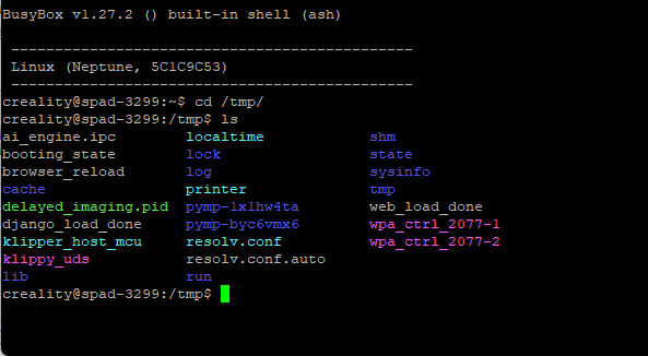

YES j'ai enfin les fichiers , enfaite j'utilisais la cmd "ls" pour lister et je voyais pas /tmp/ ni même /mnt/ mais en fesant cd /tmp/ effectivement on peu y accéder. Alors j'ai bien 2 fichiers .csv mais pour moi les logs que j'ai récupérer sont plus parlant, je pige quedal la et je comprend pas comment faire un graphique avec sa mais bon a la limite je m'en fou, ce qui compte c'est de comprendre (un minimum lol). Mais alors pourquoi prenons nous que le résultat du Y pour configurer le max_accel dans klipper ? et pourquoi avont nous donc aussi d'autres paramètres de l'input_shaper dans la section [printer] ? ceux de la section SAVE_CONFIG sont ceux utiliser par default ? Sinon pour le max_accel en gros il me recommande 6700 mm/s^2 MAX mais après faut que j'affine en descendant. calibration.zip -

Bon petit retour Alors suite à la MAJ c'est pas mieux lol, j'ai eu 5 erreurs consécutifs en lançant un test de résonnance après quoi j'ai remit un bout de scotch pour isoler le 5V et le test c'est enfin finaliser avec succès. Malheureusement le .csv est introuvable (je suppose qu'il faut être root) en revanche j'ai pu exporté les logs et les résultats ressembles beaucoup aux graph d'ailleurs il me dit que les .csv sont stocker dans "/tmp/calibration_data_y_20...csv" et donc voici un extrait : Alors si je comprend bien dans mon fichier printer.cfg je dois modifier certaines valeurs qui me sont recommander ? Ce qui me donnerai : shaper_type_x = mzv haper_freq_x = 72.4 Hz shaper_type_y = mzv shaper_freq_y = 47.8 Hz En revanche je capte pas pour "accels", c'est normal d'avoir 20400mm/s^2 ? -
