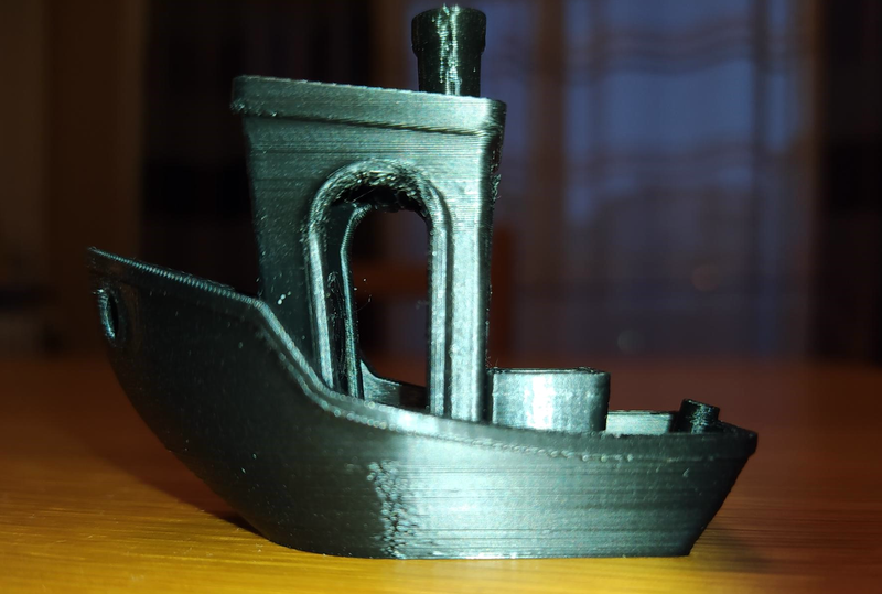

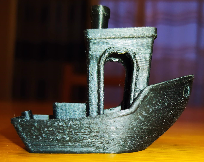

  3. Bonjour, Je débute dans l'impression 3D, j'ai acheté une cr10s pro qui de modif en modif est devenu une v2 (bref un bltouch ;o) ). J'ai changé également les ventilo par des noctua (mode bonheur). J'ai enfin réglé le bed et ma première couche est top (vive le bltouch). En revanche j'ai toujours le même problème sur le benchy j'ai une face qui est top et l'autre bof. La face top est à "l’arrière" du plateau, la moche est sur la face avant du plateau (gauche/droite ça va). Je suppose que le problème vient du ventilateur devant la buse qui souffle sur la buse sinon vraiment je ne vois pas. Est-ce que vous avez déjà eu ce problème ? Merci
