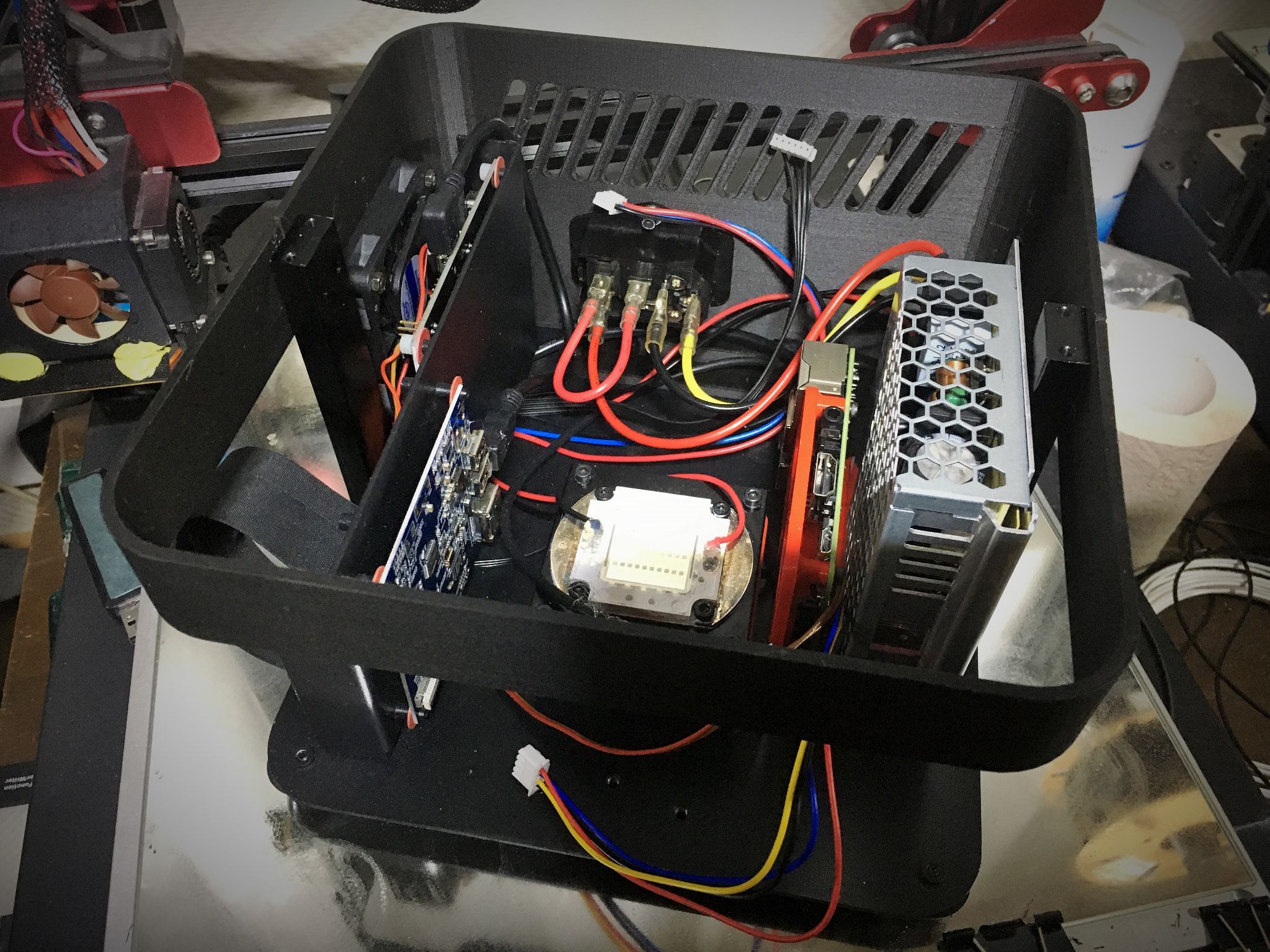

  15. Kyrian
    Ma Wanhao Duplicator 7
    Coucou Krug3r, Mmmmmmmm..... Que vais-je bien pouvoir te demander en échange........... Hihihihihihihi. Sachant que toute peine mérite un tikekchose, comme j'ai booooooocoups peiné, il va falloir te surpasser ....Hihihihihihihi. Voilà, j'ai toumi mes fichiers ; les entourages, grille ventil et support Raspi sont en PLA rouge, le reste en PLA mat noir. Pour le joint capot, un support est intégré au STL qu'il faudra bien sûr retirer avec délicatesse. De fait, attention à sa position sur le plateau d'impression (support contre le plateau...Évidemment). Si tu as besoin de plus d'info, je le rajoute à ton ardoise..... hihihihihihihi Tampon AR.STL Entourage Nextion.STL Entourage Secteur.STL Entourage USB.STL Entretoise Ventil.STL Facade AR D7.STL Facade AV D7.STL Grille Ventil 02.STL Support Raspi.STL Joint Capot.STL

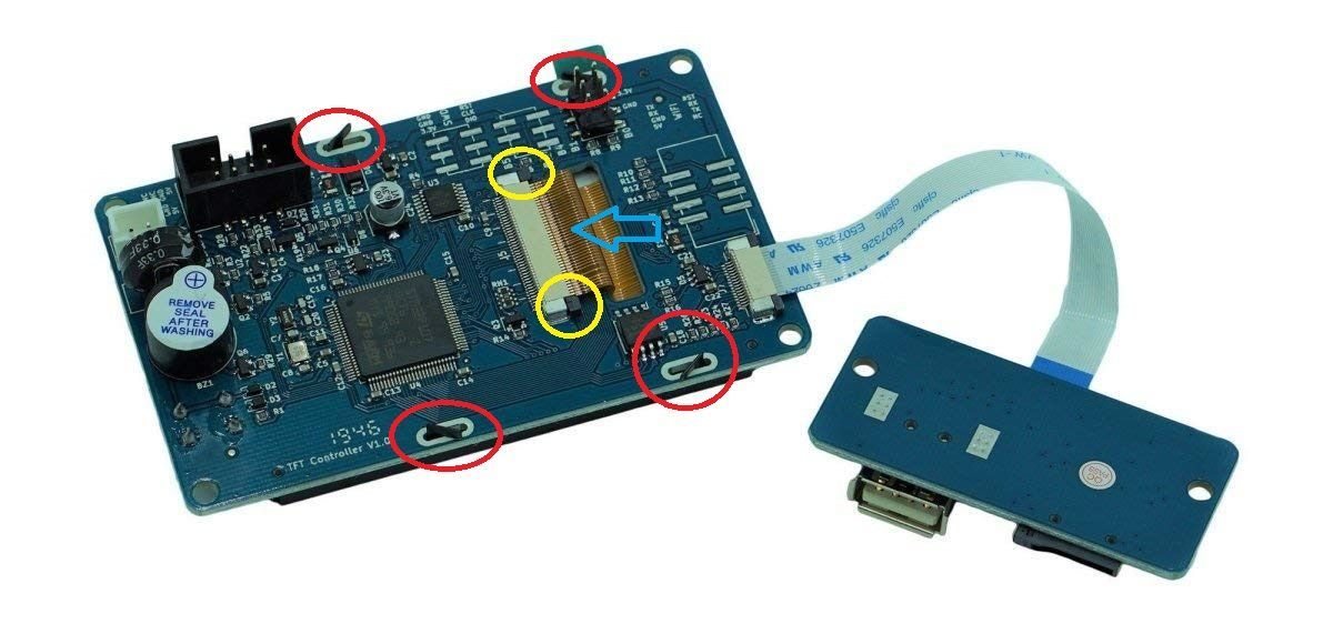

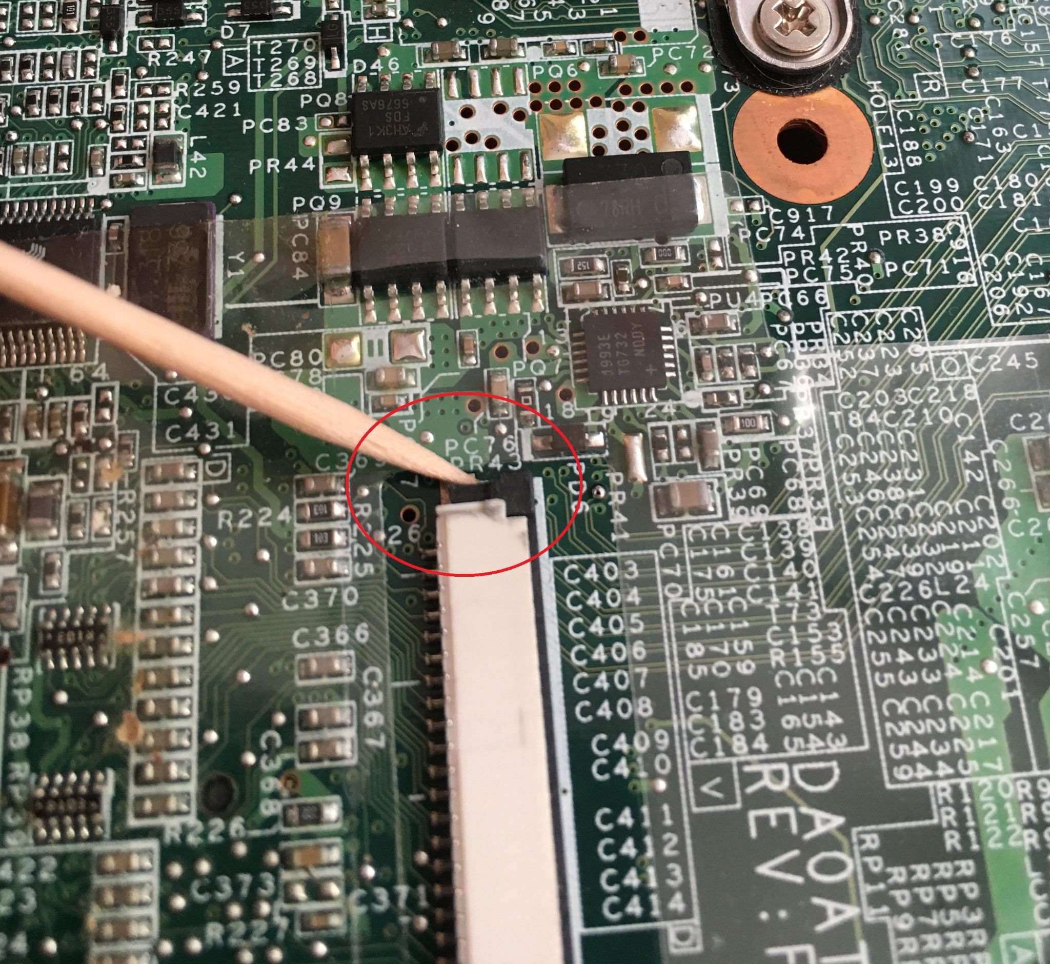

  18. Kyrian
    Écran lcd
    Coucou Jerome, En prenant exemple sur un connecteur type nappe d'une CM d'ordinateur : A l'aide d'un cure-dent bois ou plastique mais pas métal (trops risqué pour le connecteur et le PCB), positionner sa pointe juste sous le verrou noir Pousser (très) délicatement le verrou pour que celui-ci s'écarte de sa base (sens de la flèche) Faire de même de l'autre côté Répéter 2 & 3 autant de fois que nécessaire afin que le verrou noir soit complétement écarté de sa base libérant ainsi la nappe du connecteur Dégager la nappe Pour l'incertion de la nappe (LCD neuf) : Veiller à ce que le verrou soit bien écarté Incérer la nappe bien à fond Procéder à l'inverse pour le verrouillage en veillant que la nappe ne ressorte pas totalement ou partiellement de son connecteur Et tout cela avec douceur et délicatesse
  19. Kyrian
    Écran lcd
    Coucou Jerome62, Je comprends que tu souhaite remplacer UNIQUEMENT la dalle LCD. Alors voilà la procédure après avoir déposé l'écran complet HS de la base de l'imprimante : Dégager la nappe du LCD (bleu) en dégageant les petits verroux (jaune) du connecteur A l'aide d'une pince, redresser délicatement les agraffes (rouge) en prenant bien soin de ne pas marquer le PCB (circuit imprimé ..... Hihihihihi) de façon à les aligner avec leurs fentes respectives Retirer délicatement le cadre et la dalle LCD HS Procéder à l'inverse pour le remontage de l'écran LCD neuf (avec encore plus de précaution ;o)) Woala..... Je t'ai tout dit

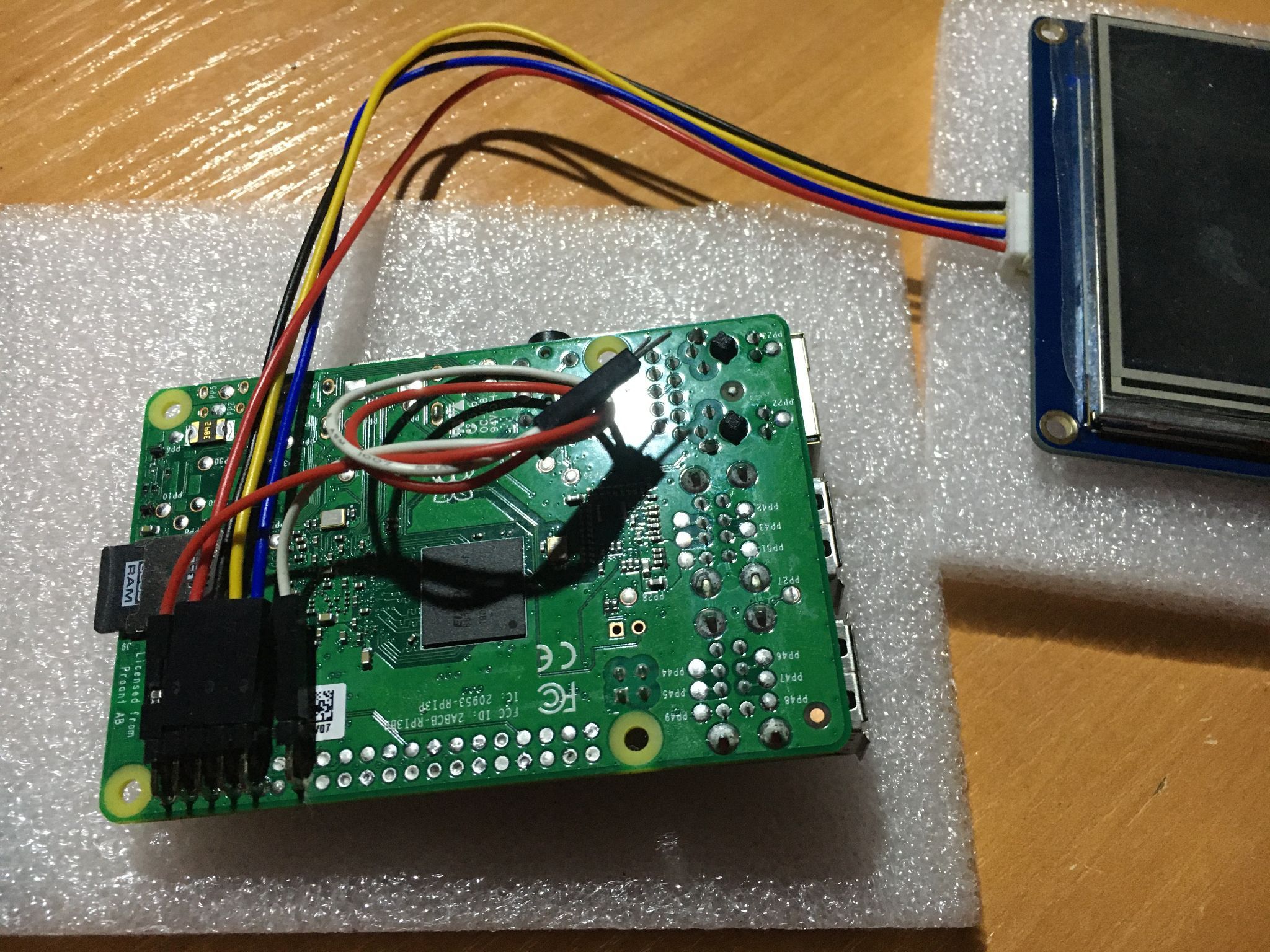

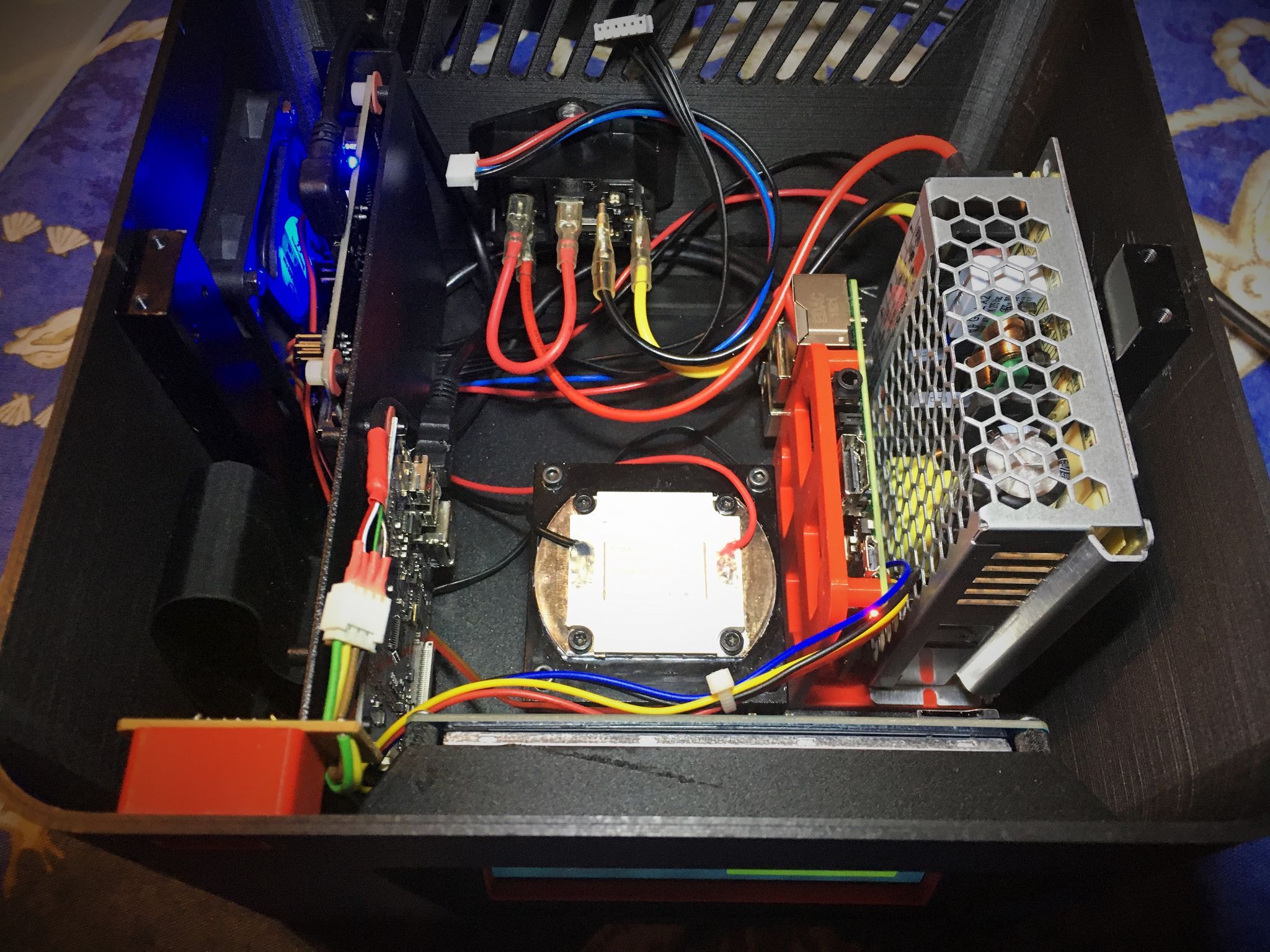

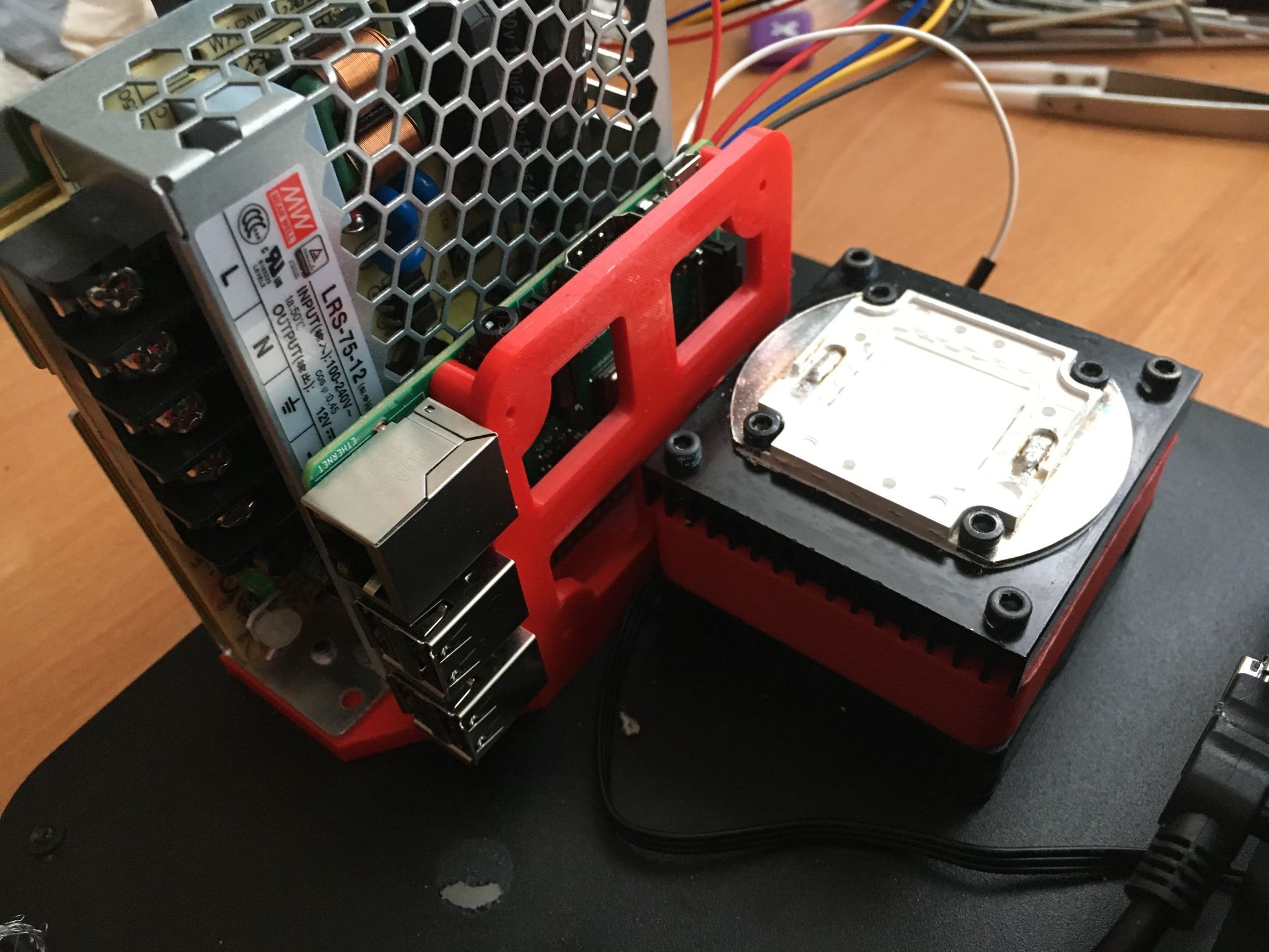

  23. Kyrian
    Coucou Krug3r, Bon ben en fait, je pense que je me suis un peu emballée concernant cette affaire de Led UV (puissance-tension). Une Led se pilotant en courant, ma question est nulle et non avenue (Mode Nunuche Off.... ). Je suis heureuse de voire que nous avons eu la même idée concernant l'intégration Raspi-Nextion dans la base de la D7. Les grands esprits se rencontrent Hihihihihihi... Mon intégration est un peu différente car je souhaite avoir le Nextion en retrait et incliné sur la face AV un peu comme sur la Helegoo Mars. Je souhaite mettre aussi en façade un port USB pour une clé de transfert de fichier. De fait, l'espace AR disponible sur la façade AV est plutôt compté. J'ai positionné la Raspi entre l'alimentation et la Led sur un support modélisé par mes tits neurones. J'ai modifié la Raspi en désoudant la barrette GPIO et en la remplaçant par une barrette coudée d'une longueur juste nécessaire aux besoins du Nextion et de l'alimentation Raspi. Maintenant, au tour de la modélisation des panneaux AV et AR..... je ne suis pas couchée Pour cette nouvelle année, Krug3r, je t'offre un gros bouquet de motivation pour que tu puisses finir ton projet !!! HopppLaaaa
  24. Kyrian
    Boujour à toutes et tous et bonne année, Je suis en train de bidouiller ma D7 v1.5 pour la transformer en D7+ avec le kit Mango OS (Raspi & Nexion) intégré à la base. Là, elle est "à poil", donc pas de contôle possible pour le moment ; contôle qui porte sur la tension d'alim de la LED UV. Les caractérisques Tension - Puissance de celle-ci sont : U=30V (voire 32V) et P=30W Mais à moins que la MB Wanahao v1.2 ou v1.3 ne comporte un élévateur de tension 12-32V CC, je dirais que la LED UV est alimentée en ..... 12V :o( Du coup les 30W annoncés peuvent aller se faire rhabiller.... Vos avis .....
