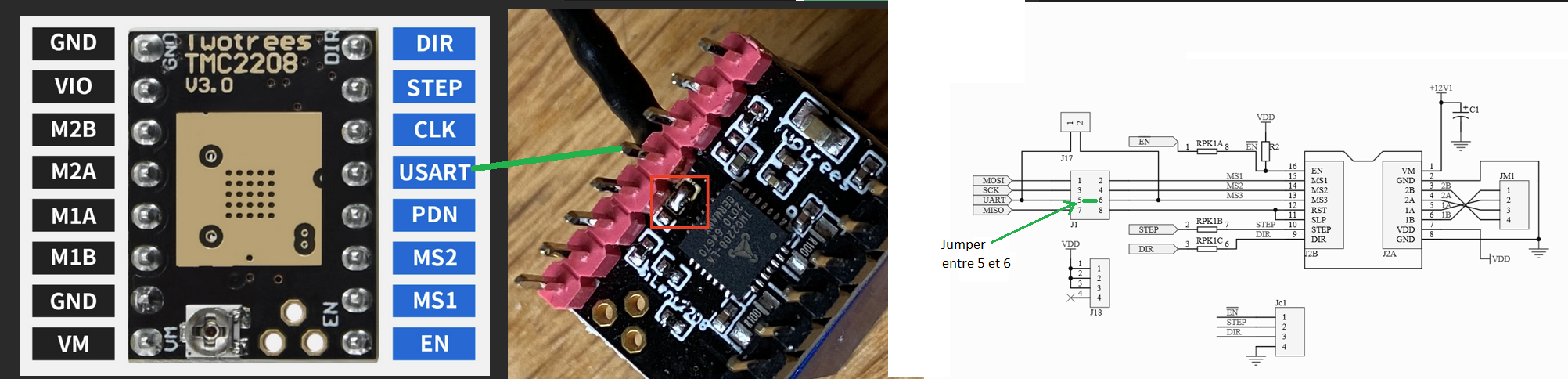

  3. Bonjours Voici les dernières nouvelles du changement de carte mère. Coté firmware, tout c'est bien passé. Coté hardware, j'ai préparé la carte mère et les pilotes pour fonctionner en UART avec les 3 TMC2208. Une fois tout branché : TMC2208 non trouvés !!! Damned. En regardant bien les docs des TMC2208 et surtout, le schéma de la carte MKS GEN L V2.1, je me suis aperçu que le pont à faire sur les drivers indiqué sur le lien MakerMe 3D Printing Blog n'est pas du bon coté ou plutot, adapté à la carte ... En effet, sur la carte, la broche utilisés pour la liaison UART est la 13 ( 4ème en partant de EN ) alors que sur le site indiqué, ils utilisent la 12 ( ( 4ème en partant de DIR ) En inversant les pontages, tout est rentré dans l'ordre. Merci pour l'aide. Par contre, j'ai 2 nouvelles questions qui concernent Marlin : A quoi servent EEPROM_SETTING et HYBRID_THRESOLD et faut il les activer ? Merci A+
  4. Bonjour Oui et je t'en remercie mais j'aime bien lire la datasheet de constructeur/intégrateur histoire d'avoir un max d'infos. De plus, j'ai eu un doute en regardant une datasheet d'un autre integrateur ou les bornes UART et PDN sont inversées donc dès qu'il y a doute, je cherche ... Bon reste plus qu'à faire . Je reviendrais dès que j'ai du nouveau . A+ et encore merci

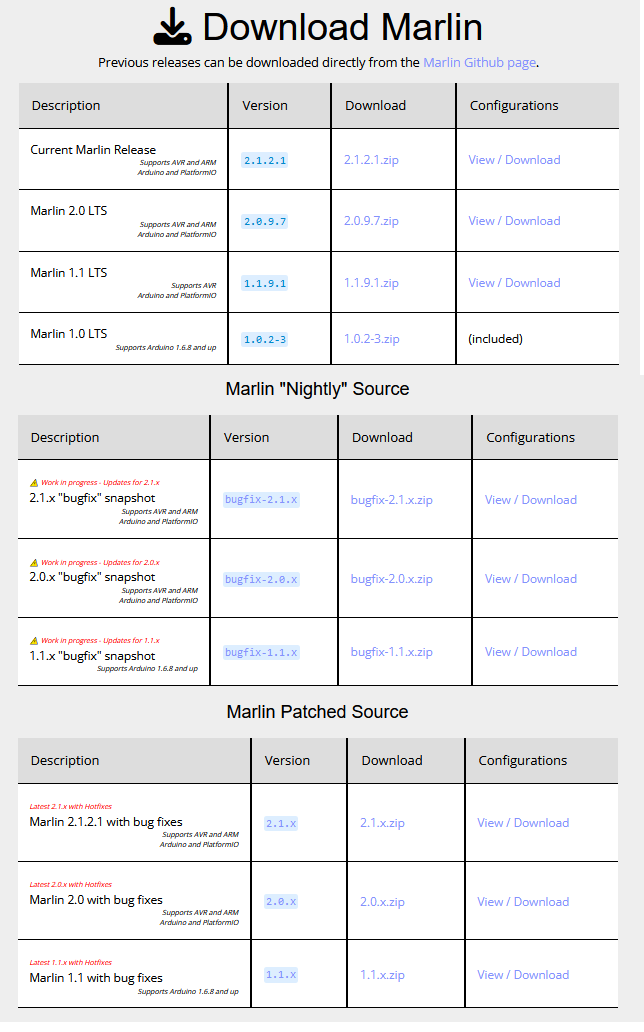

  5. Bonjour Merci pour tes infos très claires et complètes. MKS_Gen_L_V2.0_and_V2.1_Firmware_and_Upgrade_Guide.pdf Je vais donc pouvoir attaquer la partie Vref ( pas utile en UART si j'ai bien compris ) mais ça évitera peut être de tout cramer en cas de fausse manip ... J'ai trouvé des infos concernant l'évolution d'une Tornado avec une MKS GEN L V2.1 plutot complet mais ils ne parlent pas de la particularité des TMC2208 de chez TwoTrees. Je mets ce doc en copie au cas où ça pourrait servir à d'autres. Par contre, rien trouvé sur le net concernant les TMC2208 V3.0 de chez TwoTrees. Sur leur site, ils ne parlent pas de composants, juste de machines complètes ... A suivre ... Question Marlin : sur le site Marlin, faut charger quelle version : celle du haut, du milieu ou du bas ? C'est quoi "Nightly" et "patched source" ? Désolé si la question est idiote ... Merci

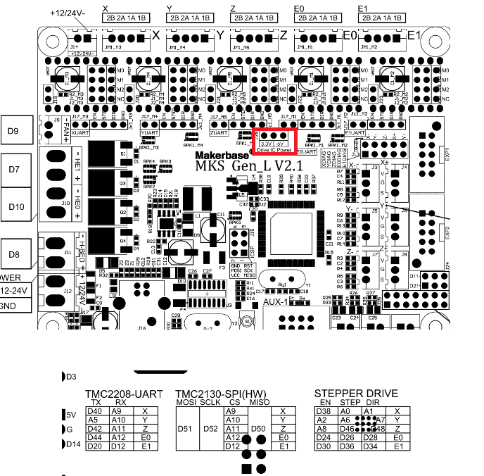

  6. Bonjour J'ai une vieille Tevo Tornado dont la carte mère a grillé il y a pas mal de temps et que j'aimerai remettre en service . J'avais acheté à l'époque une MKS GEN_L v2.1, des drivers TMC2208 V3.0 de Two Trees et un driver LV8729. A ce stade, j'ai des questions concernant les réglages de la carte : - Quel mode choisir : standalone, UART, SPI , ... - Quelle position pour le jumper J26 "Drive IC Power" 3.3v-5v ( voir schéma ) - Je ne comprends pas les indications portées au dos de la carte Merci d'avance pour votre aide.
  7. Ok, merci à vous deux. Je vais donc telecharger ce qu'il faut et mettre de coté l'IDE Arduino. A suivre .
