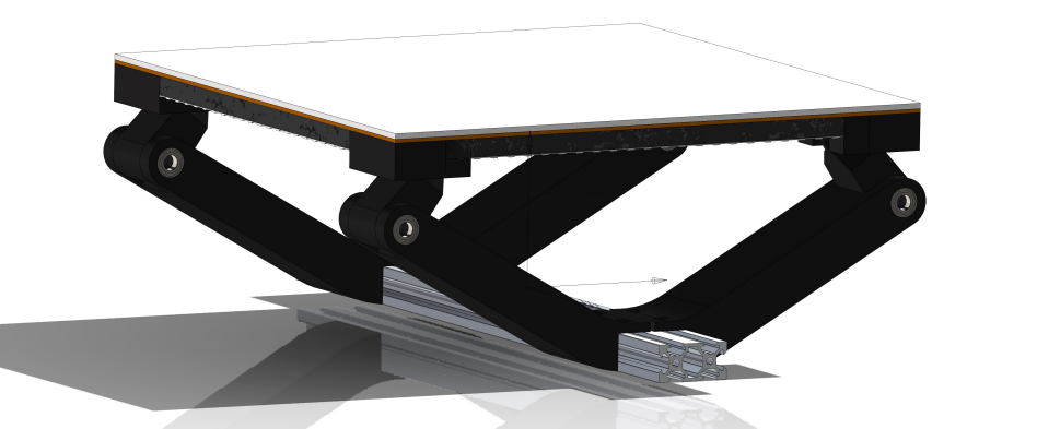

Aha nan la JBL n'est pas vendue, elle sert à maintenir le plateau car l'axe est tellement clean au niveau du contact tube en carbone/roulement à bille que ça descend tout seul. D'ailleurs les tubes en carbones font 2mm d'épaisseur (c'est du 10mm diamètre extérieur et 6 mm intérieur : https://www.tubecarbone.com/fr/tubes-carbone-int-0-a-10mm/1078-tube-carbone-06x10mm-drapage-rectification.html)je me suis dit que c'était intéressant pour alléger plutôt que prendre des arbres pleins en acier. Le seul inconvénient en effet c'est le coût. Mais je tente ce compromis, je verrai à l'utilisation si ça en vaut vraiment la peine. Pour le réglage du plateau les molettes c'est plus du "design" car j'utilise le capteur piezo de chez piezo orion (https://www.precisionpiezo.co.uk/product-page/precision-piezo-orion-kit) pour avoir un auto bed leveling. Le réglage des molettes se fera donc une seule fois lors du montage. Pour les équerres je souhaitais quelque chose de discret pour la fixation. En réalité la structure bouge pas d'un poil car chaque profilé est maintenu par 4 de ces équerres. Après si tu vois un autre type de fixation qui serait peut-être plus qualitatif je suis preneur. J'ai aussi 2 tubes pour maintenir le x tout en allégeant, c'est plus utile dans cette condition.- 65 réponses

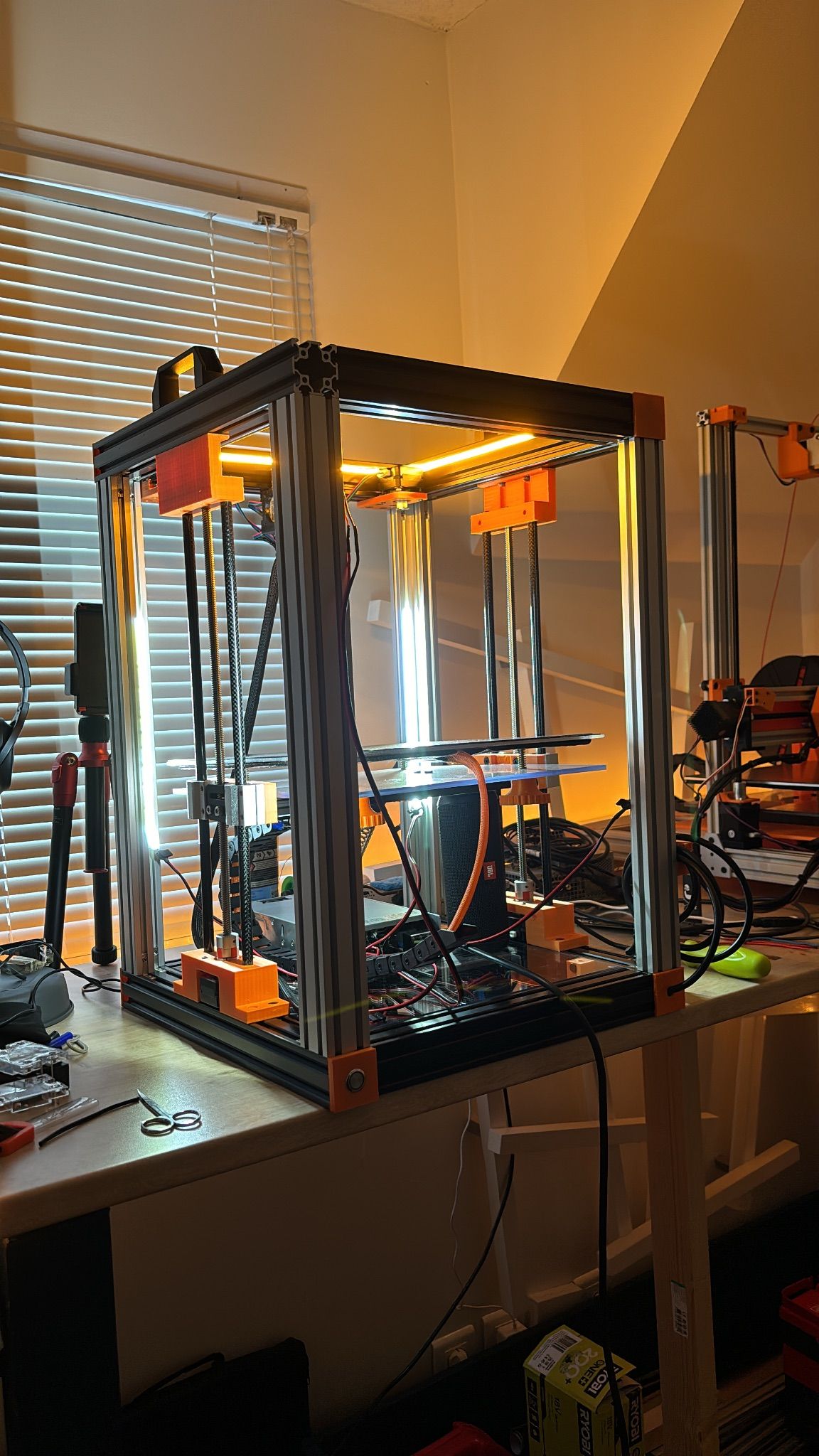

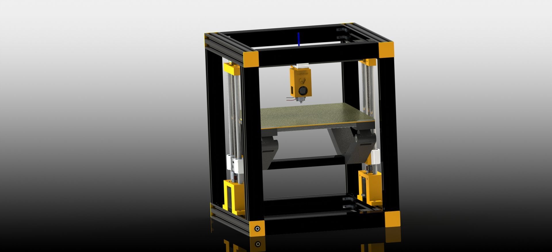

Salut @divers . En effet sur le modèle visible ici j'étais parti sur un système de plateau mobile mais qui prenait beaucoup de place donc oui la course en était vraiment pas élevée. Mais depuis l'imprimante a bien changé. Le projet avance toujours, d'ailleurs j'ai pratiquement terminé il me reste un peu d'assemblage à faire. Je ferai une mise à jour très bientôt. Côté création de l'entreprise c'est en stand by temporairement. Je poste un petit aperçu ici de l'avancée.- 65 réponses

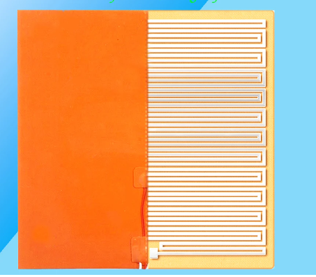

Oui je vois, tu parles d'une déformation non homogène sur toute la surface du plateau. Mais qu'en est-il si le "coussin chauffant" fait la même taille que le plateau (310 x 310 mm). Ne devrait-il pas chauffer pareil toute la surface. Tout dépend de sa forme, mais en admettant que la répartition de la résistance chauffante dans le coussin soit régulière comme ici : on devrait avoir globalement la même déformation sur la surface et aux coins. En effet, la fiabilité des composants à température ambiante élevée comme ça peut être le cas dans un caisson où on imprime de l'ABS peut poser problème. Le MPU6050 et la raspberry peuvent fonctionner jusqu'à 85°C. Le LM2596 jusqu'à 125°C et et le servo-moteur jusqu'à 50 °C. J'ai sélectionnés ceux-là pour l'instant mais ils seront très probablement à redimensionner. notamment le servo, 50 °C de température c'est faible. Après comme je l'ai dis la manip de l'autoleveling peut ne se faire qu'une seule fois au démarrage à froid( c'est pas hyper logique c'est vrai) et sauvegarder la config peut importe la déformation à chaud puisqu'elle serait homogène. Salut, merci pour la suggestion. Waouu ! un composante issu du domaine spatial dans mon imprimante.. ça c'est vendeur Sinon, peut-être plus simple et moins cher, on peut augmenter l'épaisseur de la plaque en alu. Ca risque d'alourdir un peut l'axe Z mais honnêtement j'ai trouvé des moteurs nema 17 avec un couple élevé ici Nema 17, je pense qu'avec 2 y aurait pas trop de soucis. Merci pour ton commentaire, C'est une bonne question, à laquelle je ne peux pas encore répondre précisément. Pour l'instant je pencherais plutôt sur des grosses entités type entreprises, fablabs, universités plutôt que des particuliers. Mais, si le prix final est accessible, je pourrais peut-être élargir la clientèle. Du coup, pour une utilisation professionnelle, on veut pas avoir à bidouiller mais que ça fonctionne, que ce soit fiable et qu'il y est un SAV derrière j'en suis conscient, c'est pourquoi j'essaie de faire un système automatisé un maximum. Salut à toi, je me suis aventuré par curiosité sur ton site. Ayant lu la bio, je m'y suis aussi pas mal retrouvé par rapport aux loisirs et passions que tu mentionnent(l'astronomie, la musique, l'électronique ..) . J'ai commencé petit à bricoler avec un grand père qui m'a transmis la passion de l'électronique et de l'aéromodélisme. Assemblé mon premier pc fixe, démonté des voitures RC et autres appareils ménagers ect. fabriquer des avions RC. Je pense ne pas me tromper si je dis que beaucoup ici on commencé de la même façon en bidouillant dans un garage ou dans une chambre et continuent encore aujourd'hui.. Pour ma part, internet est né bien avant moi et était déjà bien fourni en sites et images (et pubs) lorsque j'avais besoin de renseignement. Je suis d'accord avec toi, il est vrai qu'aujourd'hui, se lancer seul dans un projet comme celui-ci c'est long, compliqué, et peut-être voué à l'échec. Mais comme tu le dis, je vais faire l'imprimante pour moi dans un premier temps, un prototype, fonctionnel, l'améliorer au mieux et après je verrai. Je suis des études en parallèle et c'est vrai que ça peut être compliqué de trouver le temps pour. Mais je travaille au moins 4h/jours sur ce projet, 4h que je ne vois pas passer d'ailleurs puisque c'est une passion. Petit à petit ça avance, et avec une bonne détermination on peut aller au bout et quand bien même ça prend pas sur le marché tanpis on apprend des choses et on fait mieux la prochaine fois. De plus, mes études me permettent d'avoir un suivi sur ce projet, et potentiellement un financement.- 65 réponses

Salut, merci pour ton retour d'expérience. Là si je pars sur une CoreXY ça devrait être plus simple de l'enfermer avec des panneaux. Je pensais utiliser des panneaux de polycarbonate qu'on peut trouver pour une épaisseur de 3 ou 5 mm (5 préférable pour la rigidité) chez Systéal par ex : Plaques PC. Je me demande encore si j'utiliserai des joints de calage pour insérer le panneau dans les rainures des profilés comme ici : joint de calage ou fixer sur l'extérieur avec vis/écrou M5. Aussi pour réguler la température à l'intérieur je pense utiliser un ventilateur d'aération combiné à une sonde de température type PT100 sur une raspberrry ou arduino. Auriez-vous d'autres systèmes à me suggérer ? Petite mise à jour : Plateau à nivellement automatique Je suis en train de travailler sur un système de nivellement automatique du plateau. L'objectif c'est de ne jamais avoir à faire de nivellement manuellement en serrant des écrous. Grâce à une fixation magnétique du plateau sur 4 supports articulés, 4 capteurs gyroscopiques 3 axes MPU-6050, 4 servos-moteurs SG90 une raspberry pi pico et un convertisseur de tension LM2596, on pourrait gérer automatiquement la planéité du plateau. La manip serait faite au démarrage de l'imprimante et/ou entre chaque hauteurs de couche ou encore en temps réel pendant l'impression (en fonction de la précision). Voilà la structure du plateau : et l'équipement: L'idée c'est d'utiliser l'alimentation de l'imprimante, une LRS350W de chez MeanWell de 24 V. Passer dans le convertisseur LM2596 pour abaisser la tension à 5V pour que le reste de l'équipement puisse fonctionner. En sortie du convertisseur on alimente la raspberry. On branche les 4 capteurs MPU à la raspberry pour récupérer les données de position du plateau aux 4 coins par rapport à la position de offset 0°. La raspberry contrôlera les 4 servos-moteurs en rotation en fonction des valeurs mesurées. Voilà à peu près ce que je souhaite faire: Pour rappel le plateau est fixé par 4 aimants neodyme de 1 kg comme ici : Aimant neodyme , cela permettra de le manipuler plus facilement, pas de vis et d'écrous. Du coup, voici quelques avantages à ce système : Avantages : Pas besoin de capteur type BLTouch, inductif ou autre Tête d’impression plus légère Possibilité d’imprimer plus vite (moins d’inertie) Correction en temps réel du plateau (optionnel et risqué, à vérifier lors du prototypage) Pas besoin de faire G29, Maillage Gain de temps, l’impression peut démarrer directement Pas d’écrous de nivellement et ressorts (plateau et axe Z plus léger) Si l’impression est plus lourde d’un côté (plus de matière) on va corriger la planéité, pour avoir une hauteur d’impression toujours cohérente. Invonénients : Utilisation de 4 capteurs, 4 servos, une carte de contrôle Probablement plus cher (à vérifier) Dites-moi ce que vous en pensez, ce que je pourrais améliorer ou changer etc.- 65 réponses
