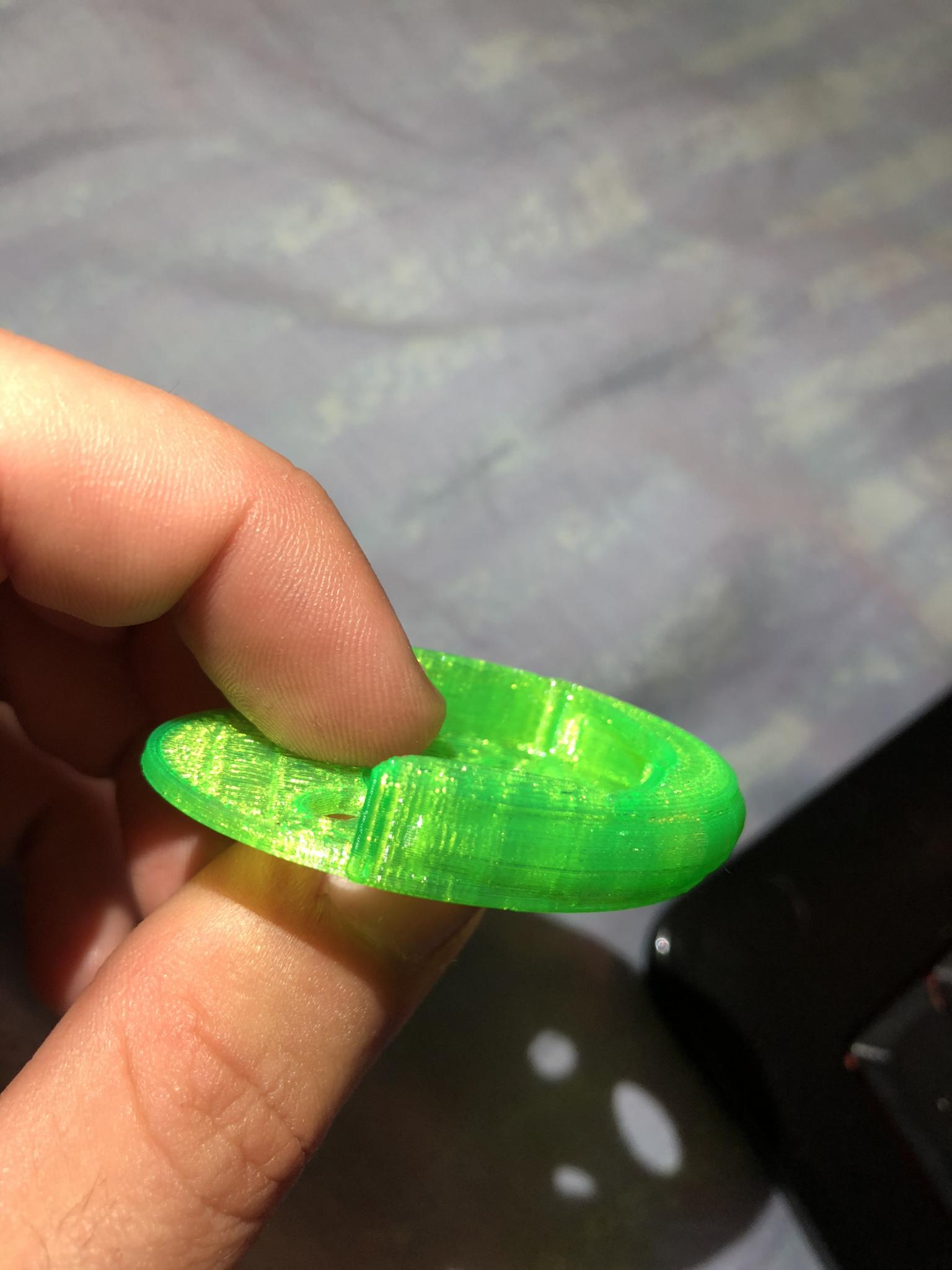

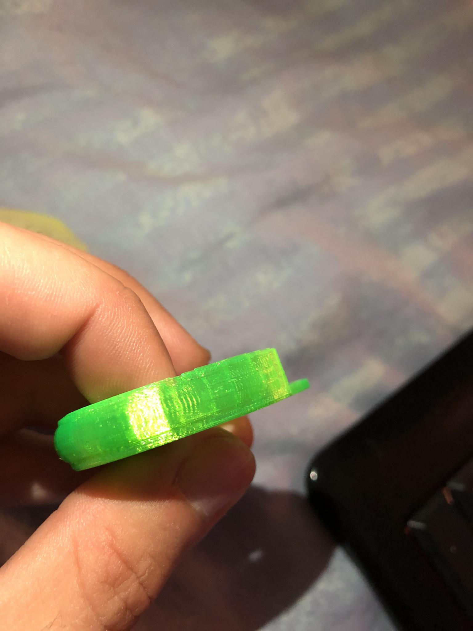

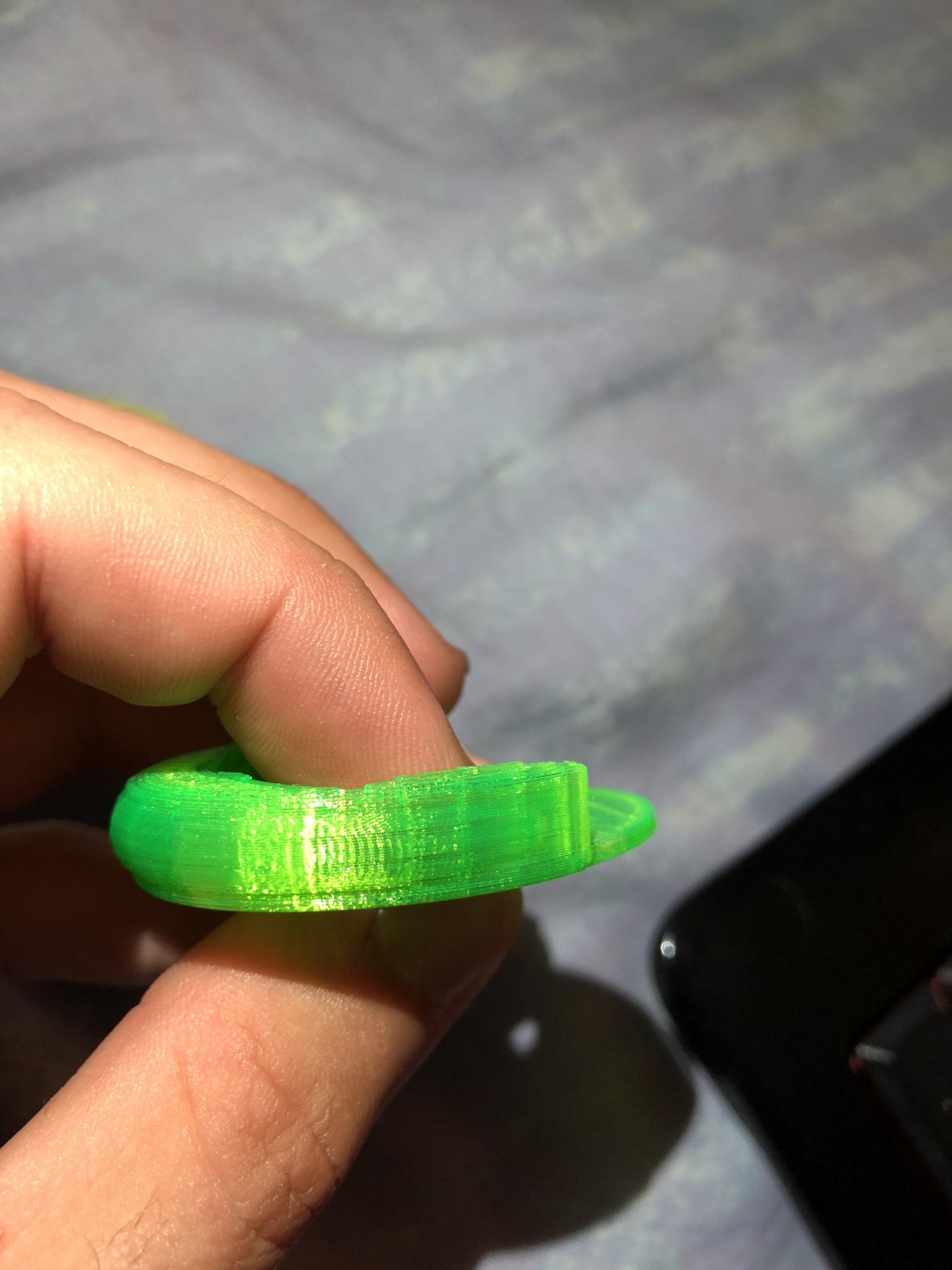

  5. Merci pour le pdf il a l’air de bien expliquer, je vais regarder ça dès ce soir. J’espère que ça vient de là
  6. Je pense que c’est du wobble, quand je regarde sur l’arrête, on voit un très léger décalage ... par contre impossible de le faire disparaître, j’ai replacé mes coupleurs / tiges filetées, rien n’y fait
  7. J’ai des pièces avec le même filament, imprimées il y a 2-3 mois j’ai vérifié, les pièces n’ont pas ce défaut
  8. Je peux pas en faire de suite, mais je peux te dire que la température et constante et que je n’avais jamais eu ce soucis depuis 1 an que j’ai cette imprimante
  9. J’ai effectué la calibration, toujours le même soucis
  10. C’est surtout le fait que ce soit arrivé du jour au lendemain ce problème, sans rien toucher.
  11. Je n’ai jamais aimé non plus les anti wobble, mais pour l’occasion j’ai voulu essayé, sans grand changement. Jai une anet sous marlin 1.1.8, comment faire la calibration? merci de votre aide
  12. Bonsoir à tous, J’ai un petit soucis que je n’arrive pas à régler sur ma A8. Je possède plusieurs imprimantes depuis quelques années, j’ai toujours réussis à résoudre mes soucis, mais là je sèche : un décalage régulier sur Z de quelques microns qui fait penser à du wobble. Sauf que pour j’ai essayé des anti wobbles qui mettent l’axe X en « lévitation », donc en aucun cas l’axe Z influe sur mon axe X. J’ai essayé plusieurs températures, de retendre mes courroies, de bouger mes accélérations et jerk, avec/sans plateau chauffant, régler la hauteur dans les coupleurs, changer de buse... rien n’y fais. Si vous avez des idées je suis preneur, merci d’avance.
