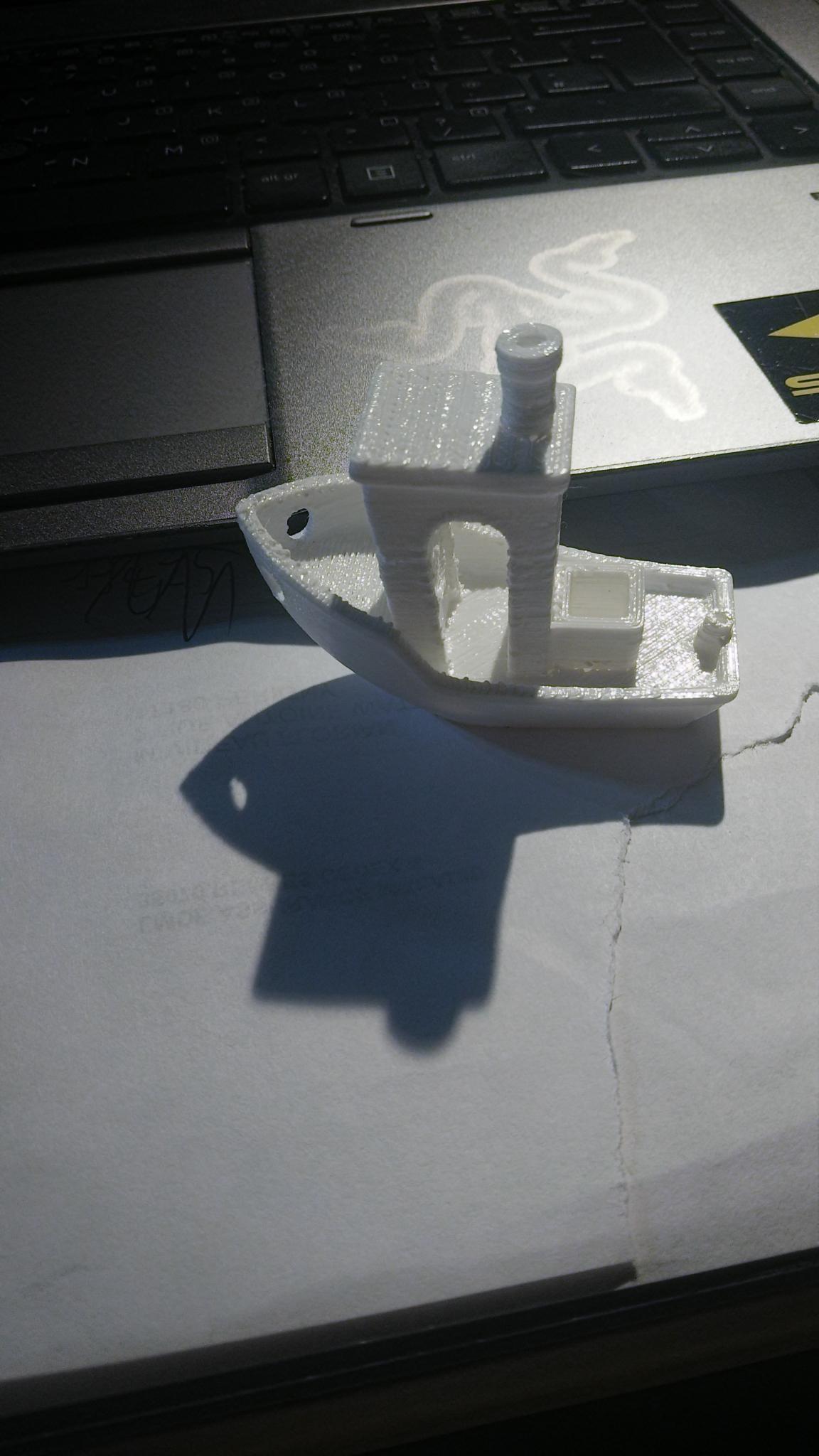

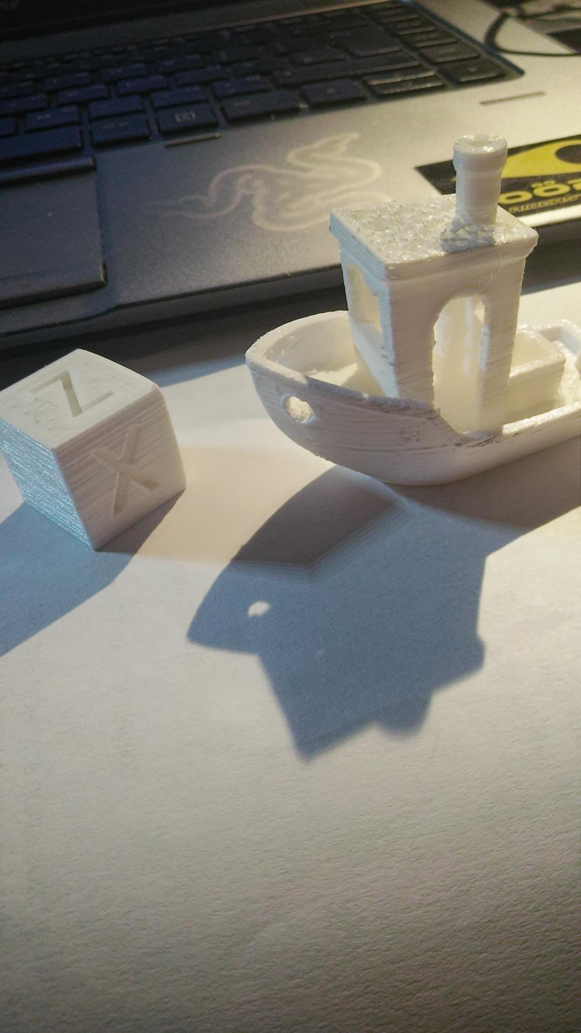

Problème couches trop visibles
f222 en réponse au topic de f222 dans Entraide : Questions/Réponses sur l'impression 3D
Merci pour votre aide, En baissant le débit d'extrusion ça aide beaucoup et le PID m'a l'air d'avoir également été effectif. Mes impressions ne sont pas encore parfaites mais bien mieux qu'avant. Je crois que dans le futur je n'achèterai plus de filaments "haut de gamme" car je n'ai jamais eu autant de problème lors d'un changement de filament -

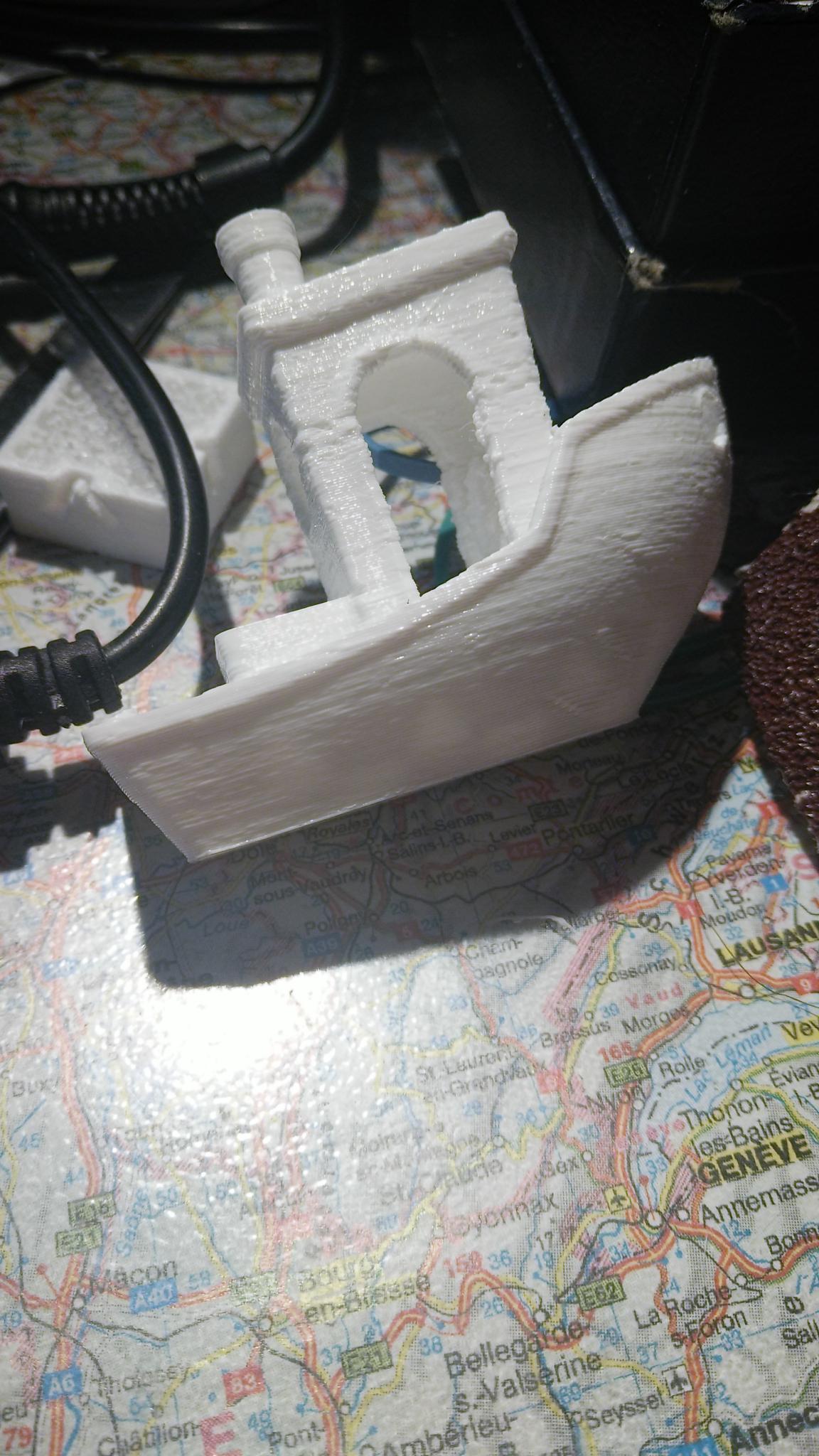

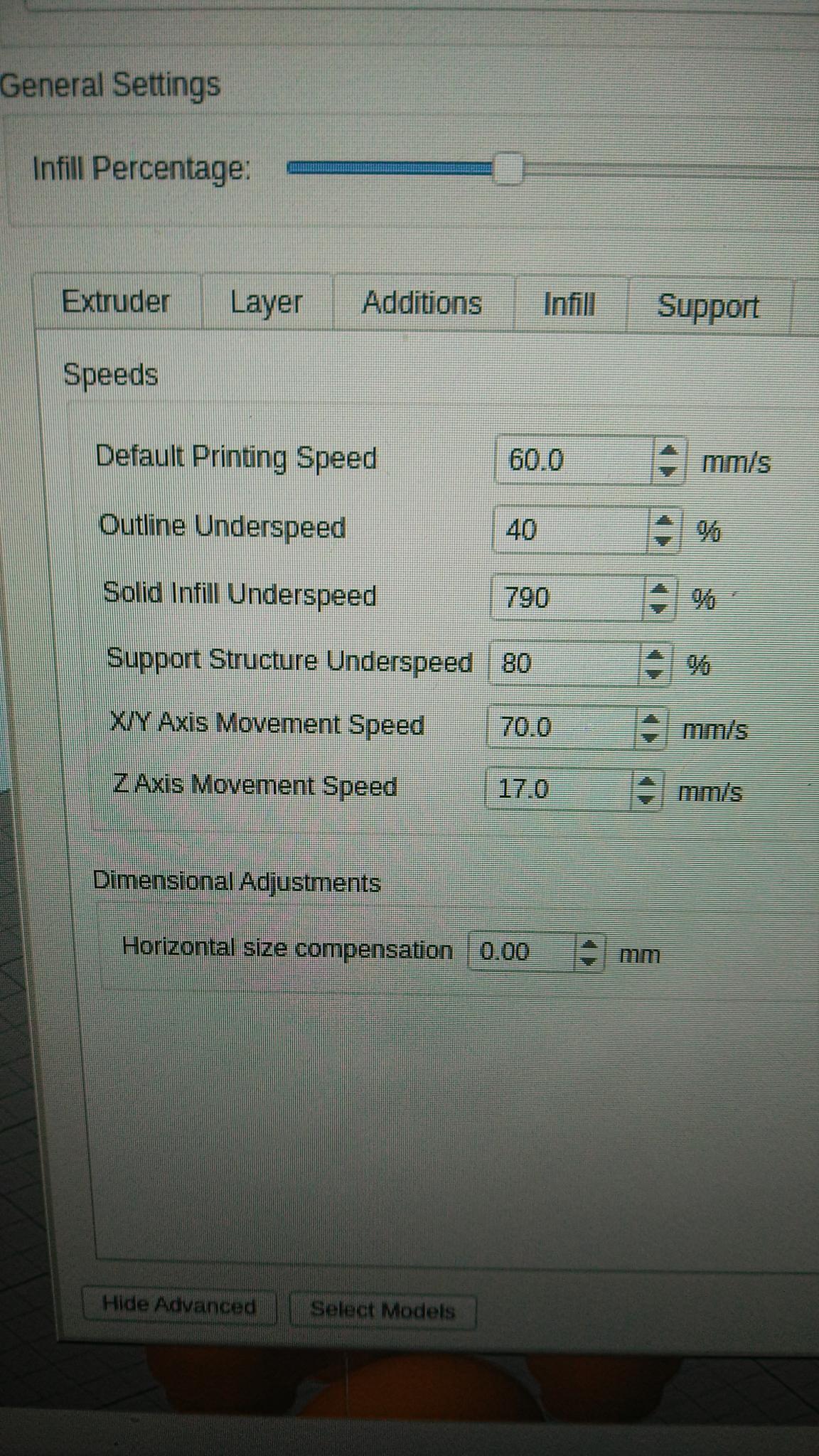

f222 a posté un sujet dans Entraide : Questions/Réponses sur l'impression 3D
Bonjour, J'ai un problème d'impression,lorsque j'imprime je trouve les couches trop visibles. Mon imprimante est une prusa i3 rework 1.5 et j'utilise le slicer simplify3d. Au début je pensais que ce problème était lié à mon filamen(j'ai été absent de chez moi pendant un an et me suis dit que mon pla avait peut-être pris l'humidité). J'ai acheté du pla 3D850 et malgré des changements de réglage j'ai toujours ces couches visibles. En ce qui concerne mes réglages, j'ai essayé la température de la hot-end de 190 a 220°C avec un plateau a 60°C. J'ai également essayé de baisser la vitesse d'impression (je mets mes paramètres de vitesse en photo) Si quelqu'un a une idée de ce qui peut causer ça je suis intéressé. Merci d'avance, -
