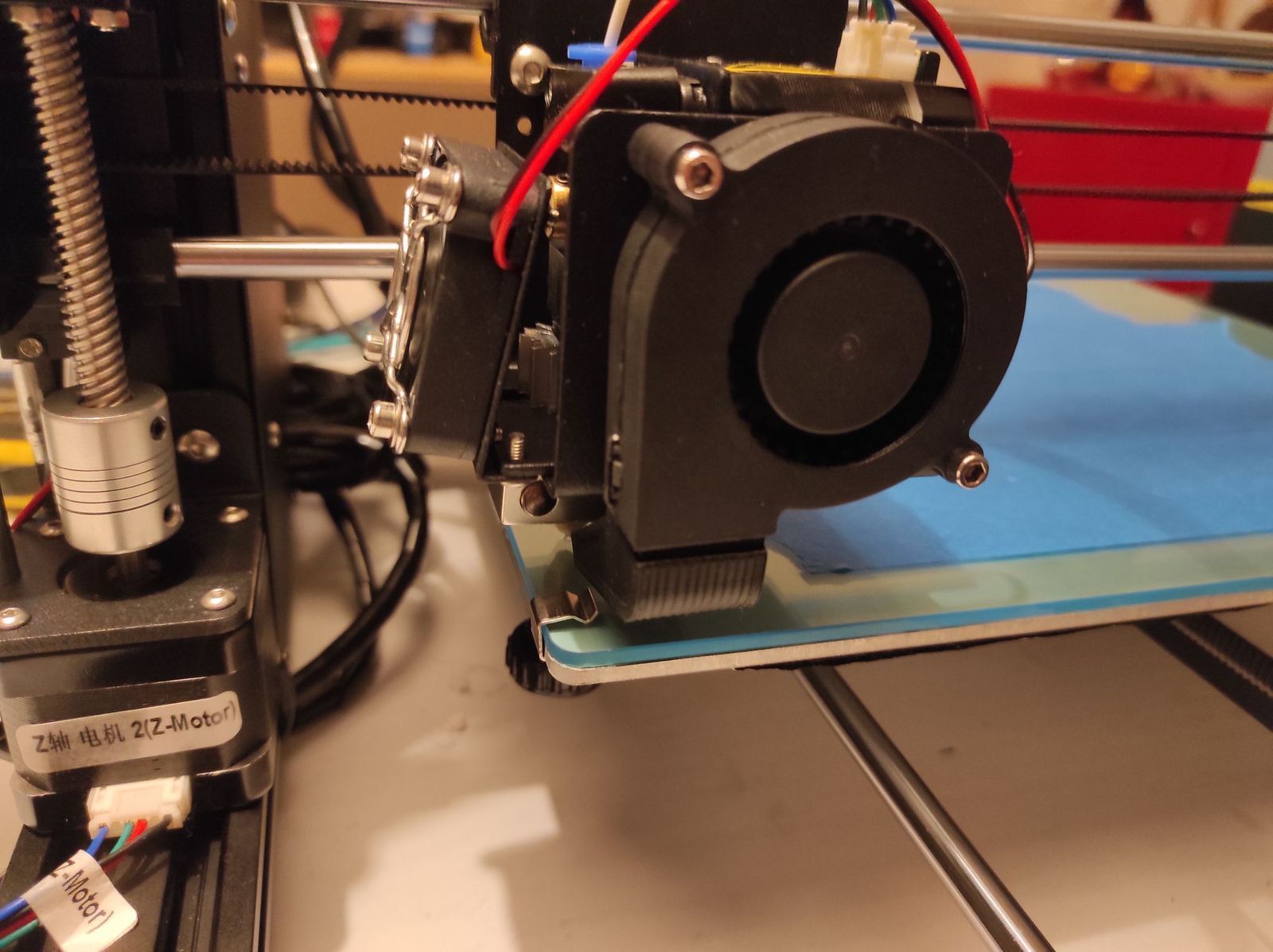

j'ai pris un Anet A8 plus car je ne voulais pas trop mettre pour ma première imprimante. 112 € !!! après j'ai eu des commentaires du genre sur Face de bouc - il faut être bricoleur - trop compliqué - nul - il fallait prendre un Ender - etc,etc ... bon je n'ai pas trop de recule avec celle que j'ai. mais franchement mise à part l'inversion de la courroie. ce n'est vraiment pas compliqué a monter, même une personne qui ne connais rien en anglais. il suffit juste de regarder les images ou de suivre la vidéo de @Sparrow Maker . qui au passage est nickel ensuite pour le reste il faut juste de la pratique et des échecs ( surtout des échecs, car pas d’échecs pas d'apprentissage) . au niveau du filament et du bed , cela ma fait beaucoup pensé a la soudure. ( vitesse du fil , tension , etc ... ) l'avantage de Anet A8 plus, c'est que l'on comprend mieux la machine , vu qu'il faut la monter soit même .

bonjour, je me lance pour faire un fichier test " Benchy" . tout ce passe bien jusqu'au drame !! ( l'impression n’était pas loin de la fin ) et hop il se décolle et la buse décale le " Benchy" de sa position !! peut-être un mauvais contrôle de ma part de l’Écart entre la buse et le plateau!! avez-vous des astuces ? j'ai entendu parlé d'un Zyflex Buildtak et d'un BlTouch . aussi de scotch blue tape et de Laque !? bon après c'est mon premier test.

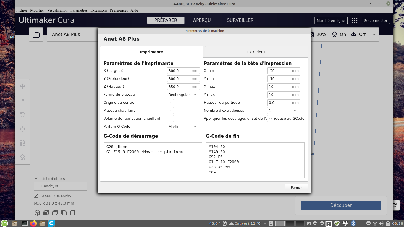

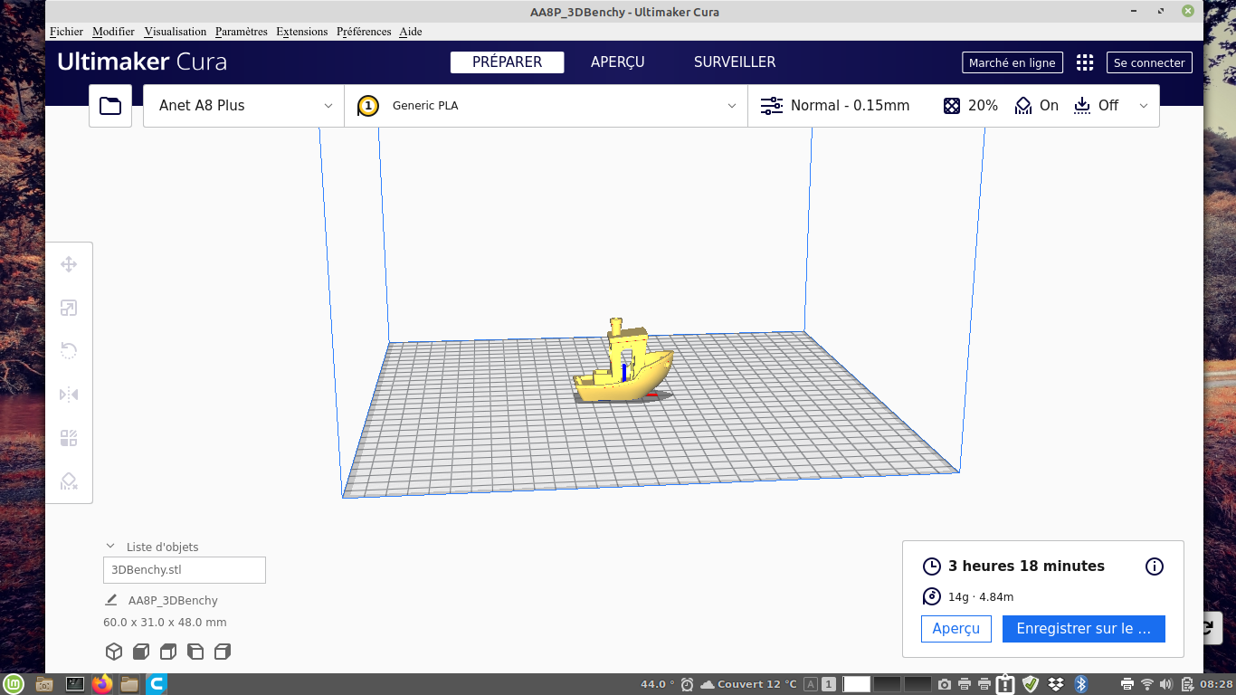

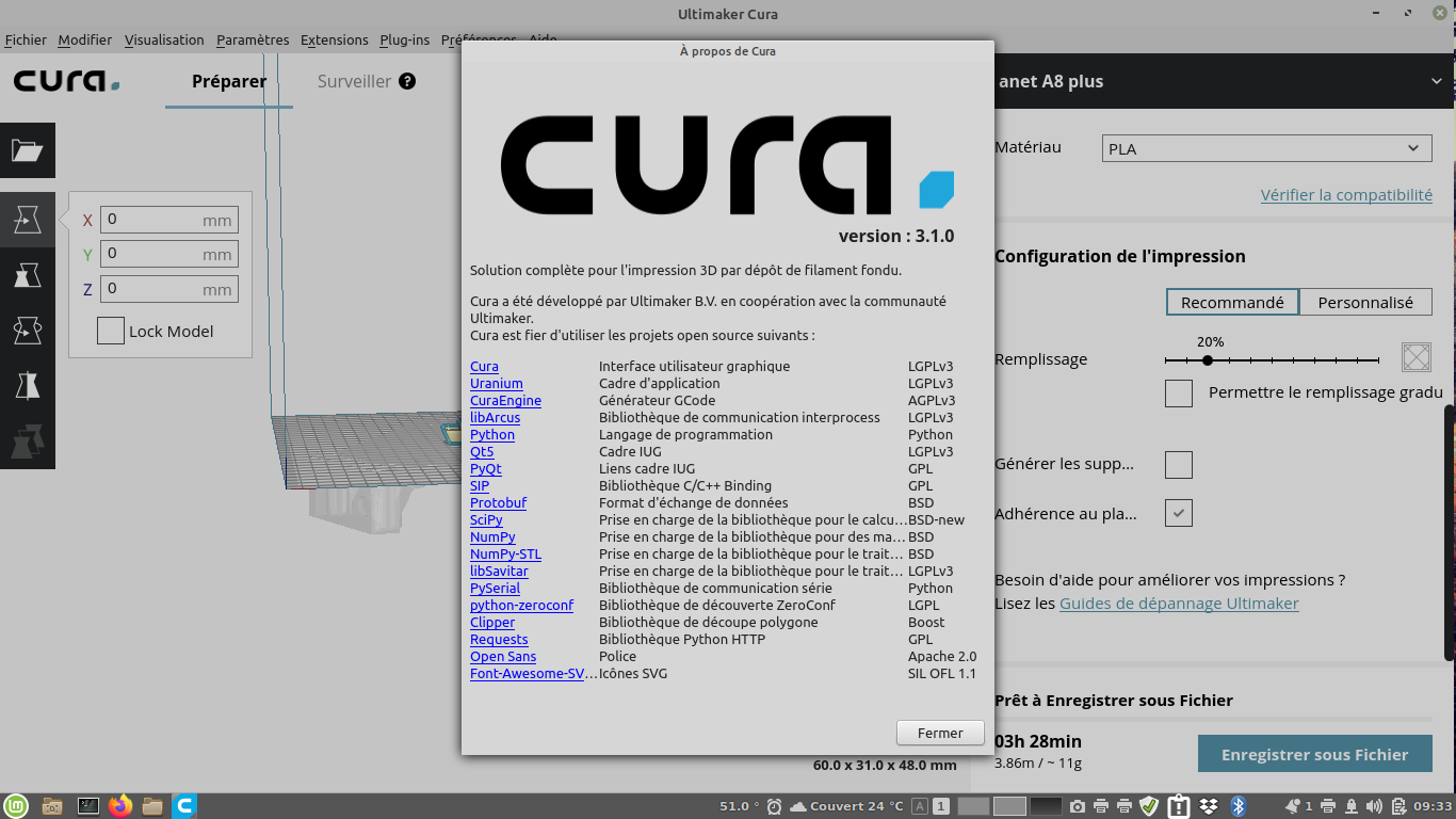

bon je viens de lancer l'impression . cela marche en décochant "Origine Centre" je verrais pour mettre la Version la plus récente de Cura . je vous tiens au curant sur l'impression. encore merci à vous tous je te tiens au courant. je vais installer la version que tu m'a donné . bonne journée -

je vais déjà essayer en décochant origine centre . -

ok , je vais tester . j'avoue que j'avais pensé à cela . mais je voulais faire confiance à Cura . merci et je vous tiens au courant -
bonjour, je reviens vers vous, car je rencontre un petit soucis. en début d'impression je me retrouve sur le bord du Bed , voir à coté !! pourtant sur Cura le fichier est bien au centre . désolé je suis novice
