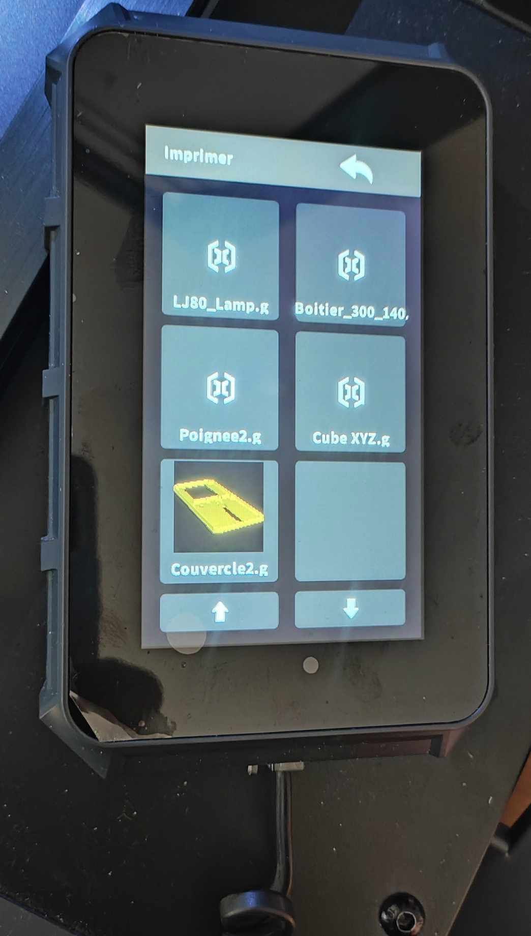

  1. Bonjour, je ne parviens pas à comprendre comment fonctionne la visualisation des "miniatures" sur l'écran de ma SW3 Plus... Comme vous le voyez sur la photo, une seule icône apparaît en jaune sur ma carte SD, alors que les fichiers ont tous été générés par Cura 4.8, fourni par Artillery sur la SD incluse avec l'imprimante. Si je génère un Gcode avec une autre version de cura, ça ne fonctionne pas non-plus. C'est dommage que cette fonction ne marche pas car elle permet de bien identifier l'objet que l'on doit imprimer... Comment fonctionne cette visualisation ? Y-a-t-il une "option" à cocher quelque part dans Cura pour obtenir cette miniature ? Merci.

  3. Bonjour et Merci, M. Shadok !!! je viens d'essayer cette solution et cela fonctionne parfaitement, du coup, je vais pouvoir imprimer une pièce jusqu'à 330mm de long sur la languette du PEI. Si j'ai un peu de temps, je publierai toutes les améliorations que j'ai effectuées sur ma SideWinder X3 Plus, que j'ai rendue SILENCIEUSE et RAPIDE au niveau du chauffage du plateau, qui n'est vraiment pas terrible sur cette I3D... Passé en 220V-500W avec une résistance de X2 et un relais à la place du 36V-200W d'origine... Sans compter la très mauvaise qualité de ce "bed" (6 vis de réglage et 2 entretoises inutiles)... Je pense que les choix technique d'ARTILLERY sur ce modèle on été motivés par le coup de fabrication, mais ce fut n'importe quoi ! C'est pour cela qu'elle à été bradée sur Bangood, je l'ai payée 142€ livrée....

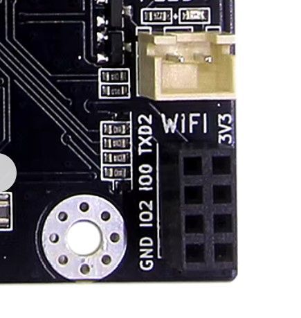

  7. Bonjour, je vois que sur la CM de ma X3 Plus, il y a un connecteur WIFI 3.3V... Est-il possible de connecter un module WIFI genre ESP8266 ou autre, pour pouvoir transférer les fichiers G-Code ou piloter l'imprimante depuis le PC ? Si quelqu'un a déjà réaliser ce genre de montage, je suis preneur du retour d'expérience. Merci
