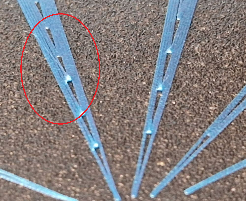

fvuichard en réponse au topic de Tamerofdragons dans Entraide : Questions/Réponses sur l'impression 3D
@Tamerofdragons Hello! Pour moi, il s'agit plutôt d'un problème de Z-Offset. On voit qu'à certains endroits, les lignes ne se touchent pas. Du coup, je pense que quand la buse repart en arrière une petite partie du filament se décolle du bed car pas assez écrasée sur celui-ci. J'essayerait de diminuer la valeur du z-offset de 0.05mm les plateaux texturé nécessitant d'avoir une première couche un peu plus écrasée. -

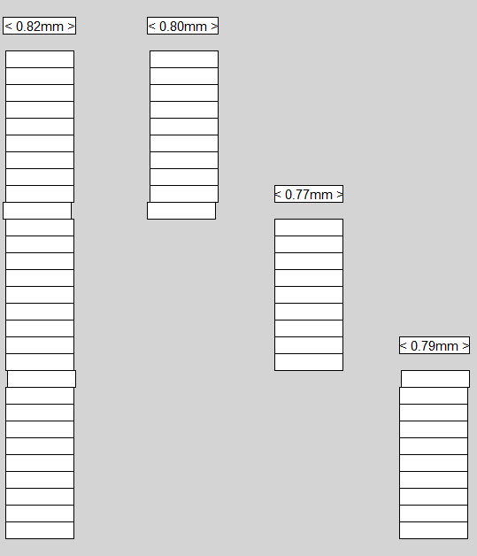

fvuichard en réponse au topic de NoOne38 dans Entraide : Questions/Réponses sur l'impression 3D
@NoOne38 Augmenter le Z-offset de 0.2 mm, c'est trop en une fois, il faut plutôt le faire par pas de 0.02 mm Voici une photo d'un print d'une seul couche ou le Z-Offset change de 0.02mm toute les 10 lignes environ. (ABS, Hauteur de couche 0.2 mm) La partie rouge est trop près du plateau (rugueuse au touché) La verte est OK (Lisse au touché) l'on voit que la valeur est correcte sur une petite zone ( Z-offset d'env. 0.05mm ) et la bleue est trop éloignée (elle se délamine) Sinon, entre ton premier et dernier print, il n'y a pas photo! -
