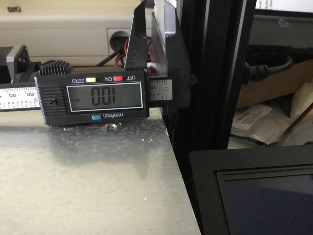

Pas besoin, nouveau chariot et là maintenant ça file droit .... le perçage des trous sur le chariot d’origine n’était pas aligné.
J’essaye une vidéo.... 58080239677__AF4E28CB-B4D3-4358-8219-BE36002F8082.MOV

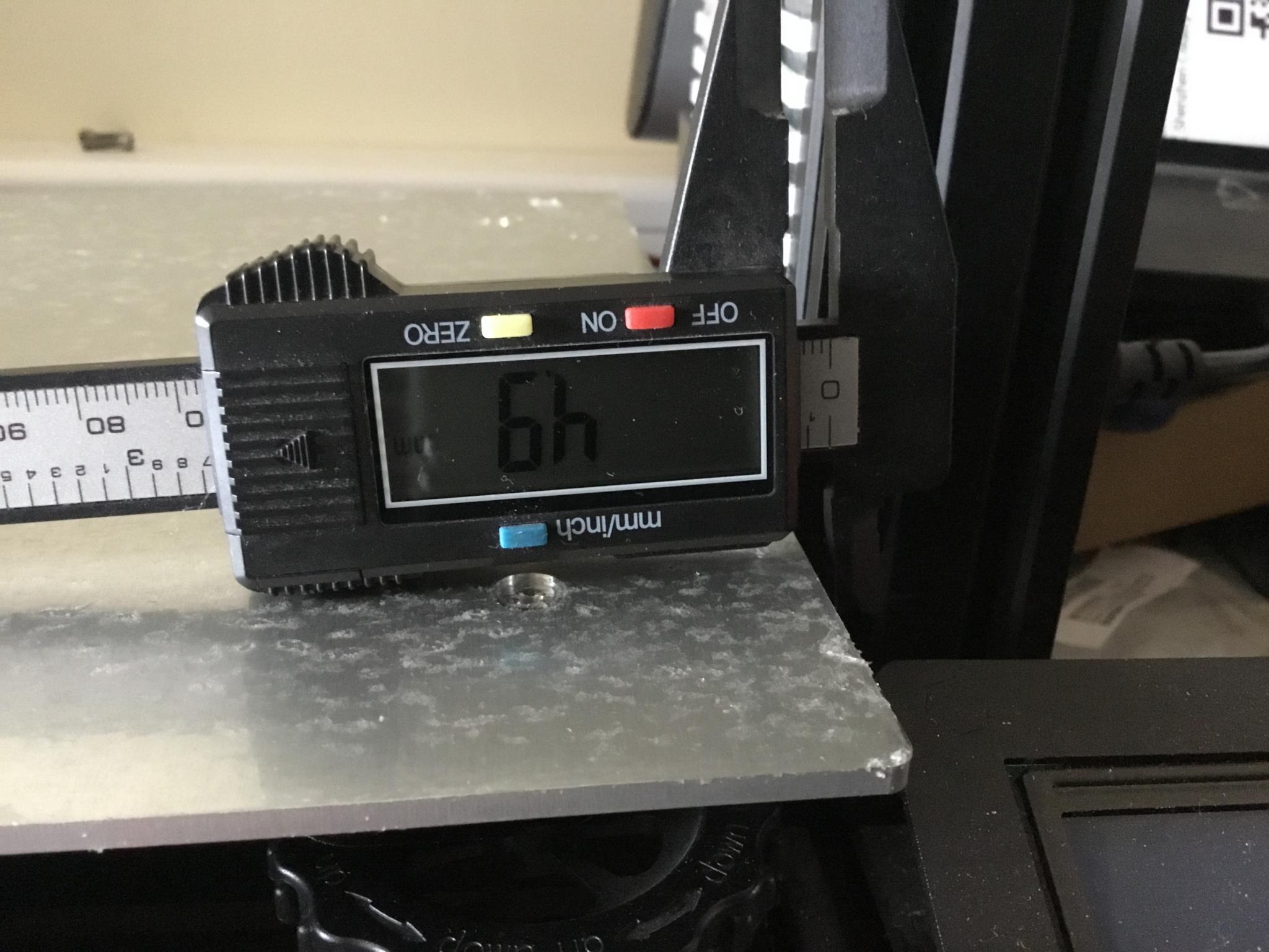

Je fais ça de suite car j’ai enfin reçu mon nouveau chariot pour le changer le pied à coulisse est a l’envers pour la lecture et j’ai déjà décollé la surface d’impression. donc 5mm de biais sur les 15cm de course ou je peux prendre un repère. J’appelle donc ça en crabe
Slt, j’ai moi aussi un souci avec le chariot. Même serré à fond j’ai toujours une roulette qui ne touche pas le profilé, résultat le chariot se déplace en crabe.

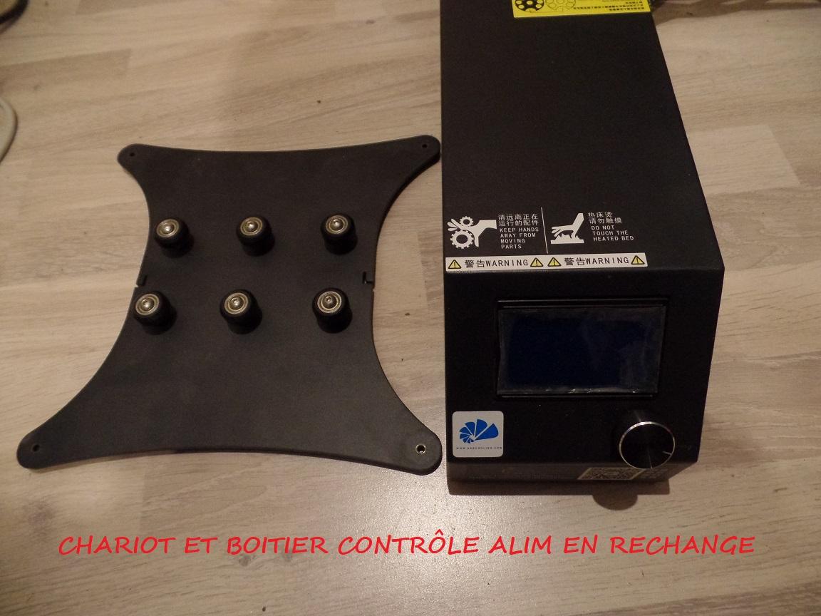

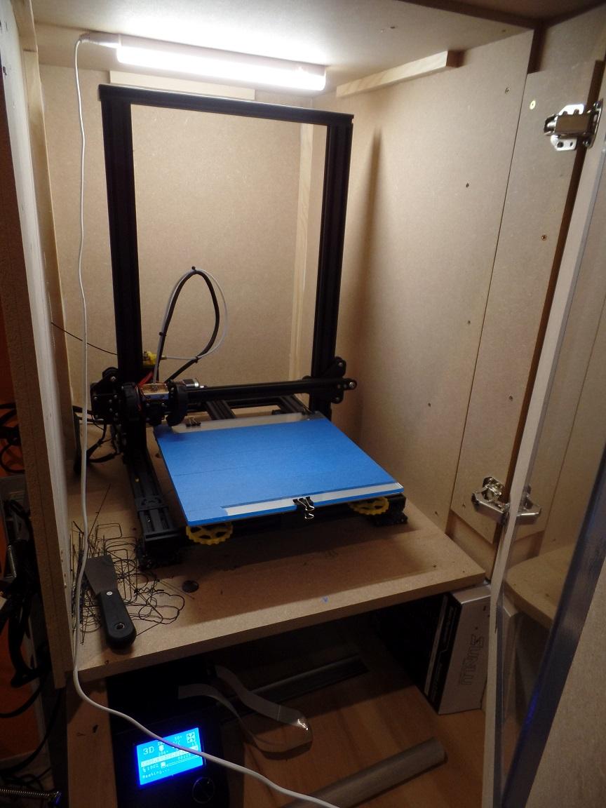

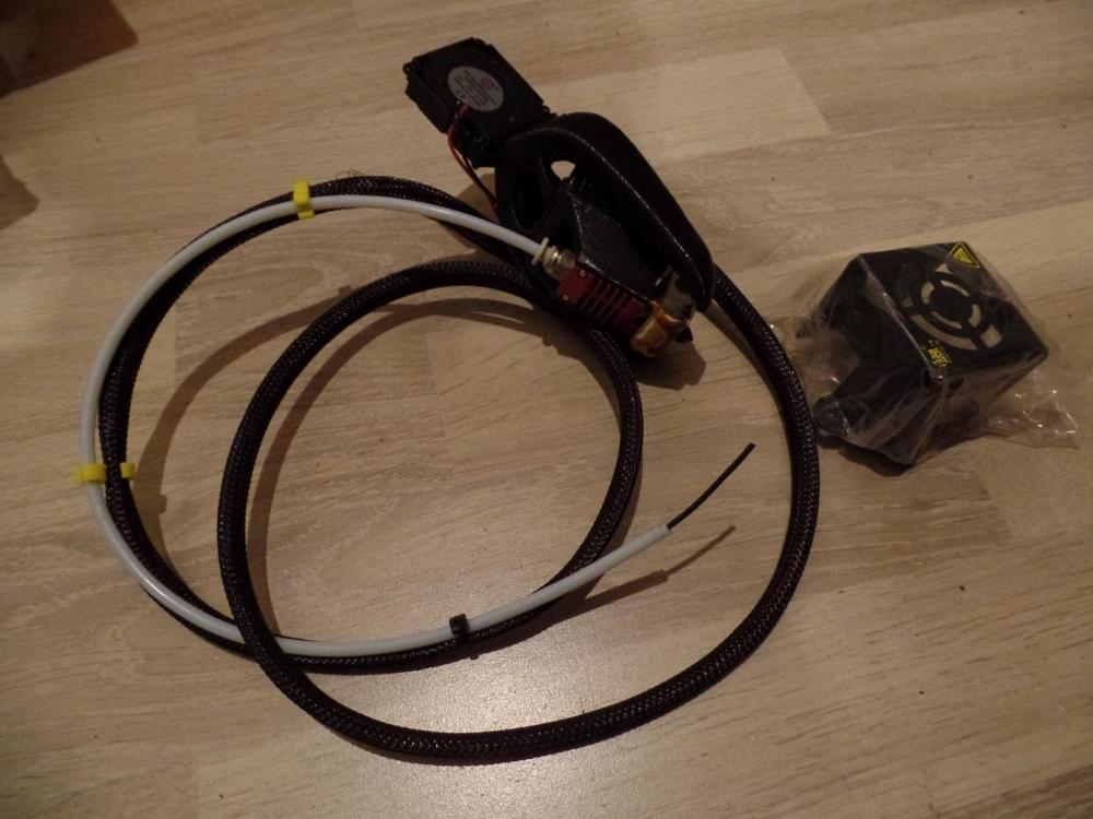

vend CREALITY CR-10 Officiel ce n'est pas une copie type Anet , Geeetech ou CTC volume impression 300x300x400 montée en extrudeur E3DV6 plateau verre 6 mm plus Borosilicate d'origine ainsi qu'un miroir dépolie 1rallonge de câble pour boitier pilote 1 chariot de plateau 1 Boitier contrôle / Alim en supplément (pas courant) je l'avais acheté pour faire une modif en Marlin afin d'avoir toujours une version usine et au final je suis resté en version original ...... donc boitier quasi neuf 1 Extrudeur Origine (celui que j'ai eu avec la machine) a déjà servi et fonction impeccable la bobine de PLA originale en blanc et un caisson adaptée a l'imprimante prévu pour le boitier en externe ainsi que support bobine avec eclairage interne a LED le carton d'origine est présent aussi je passe avec du Ice filament, ariane plast (Fabricant mosellans), grossiste 3D, Sunlu, spectrum, form futura, etc .... sans aucun soucis Expédition possible mais pas recommandé car dans ce cas le caisson sera difficilement transportable, je peux la livrer aprés paiement dans un rayon de 45 km (soit METZ/NANCY/SARREGUEMINES) 450 € FDP in (45km) si plus loin a déterminer suivant distance et poids total (très lourd) PAS DE VENTE DE PIÈCES AU DÉTAIL
