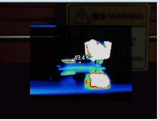

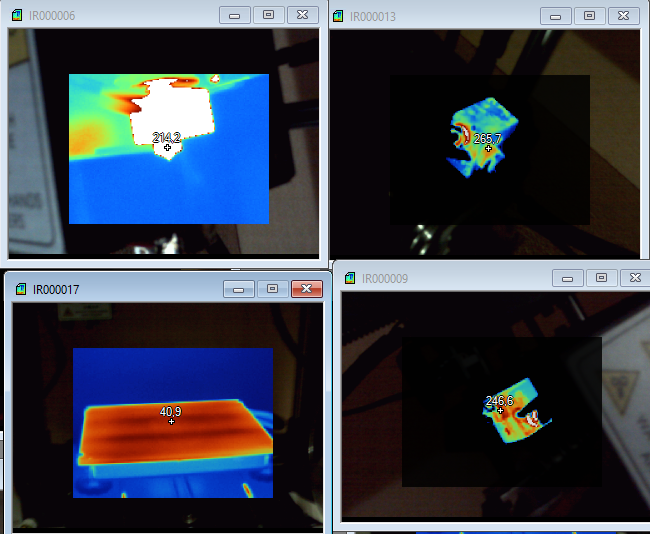

Bonjour, je remonte le post parce que j'imprime systématiquement 30°C sous les températures recommandées. PAs de soucis particulier car je fais des tours pour trouver le bon reglage, mais psychologiquement j'ose pas aller sous les 170.J'ai emprunté une camera thermique, et j'ai bien mesuré environ 25°C de plus que le température réglée. c'est évidemment pas simple, mais j'ai pris le max qui se situe a la base de la buse. et j'ai aussi tester le plateau, et cette fois ci c'est a peut près bon a quelques °C. Pour le fun, j'ai pris un phot en cours d'impression on voit bien le filament refroiri, et le reflet de la tete sur le plateau
