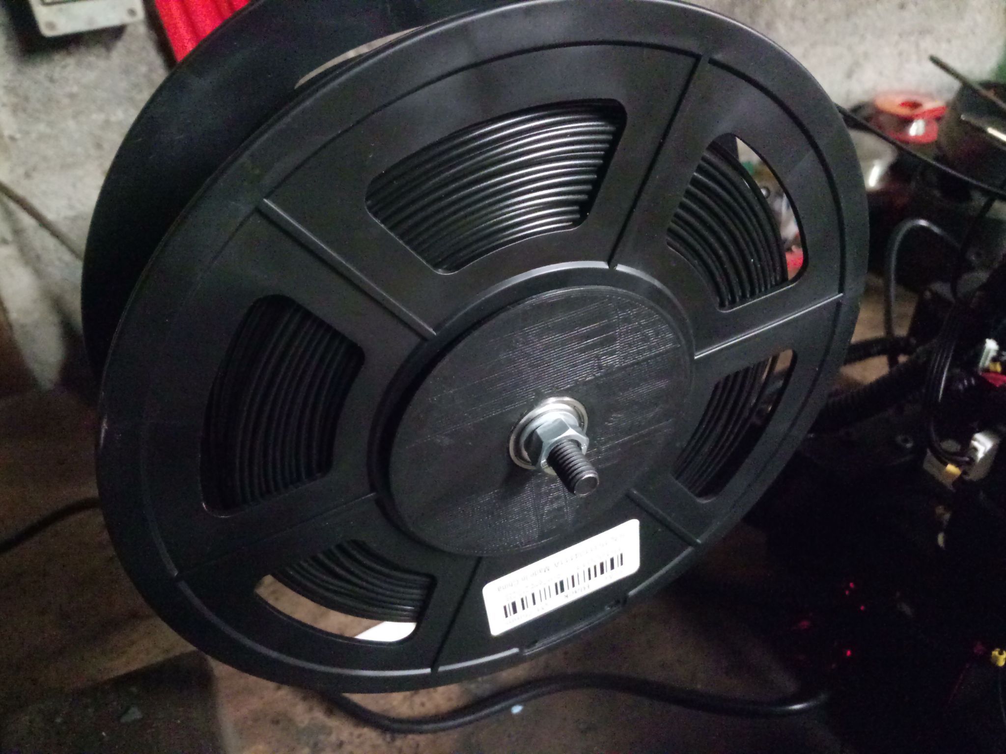

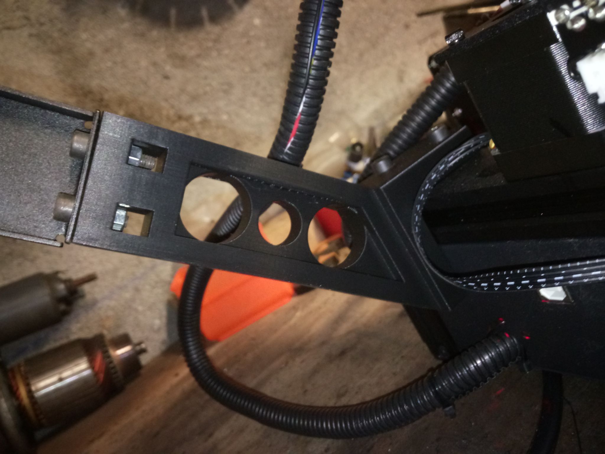

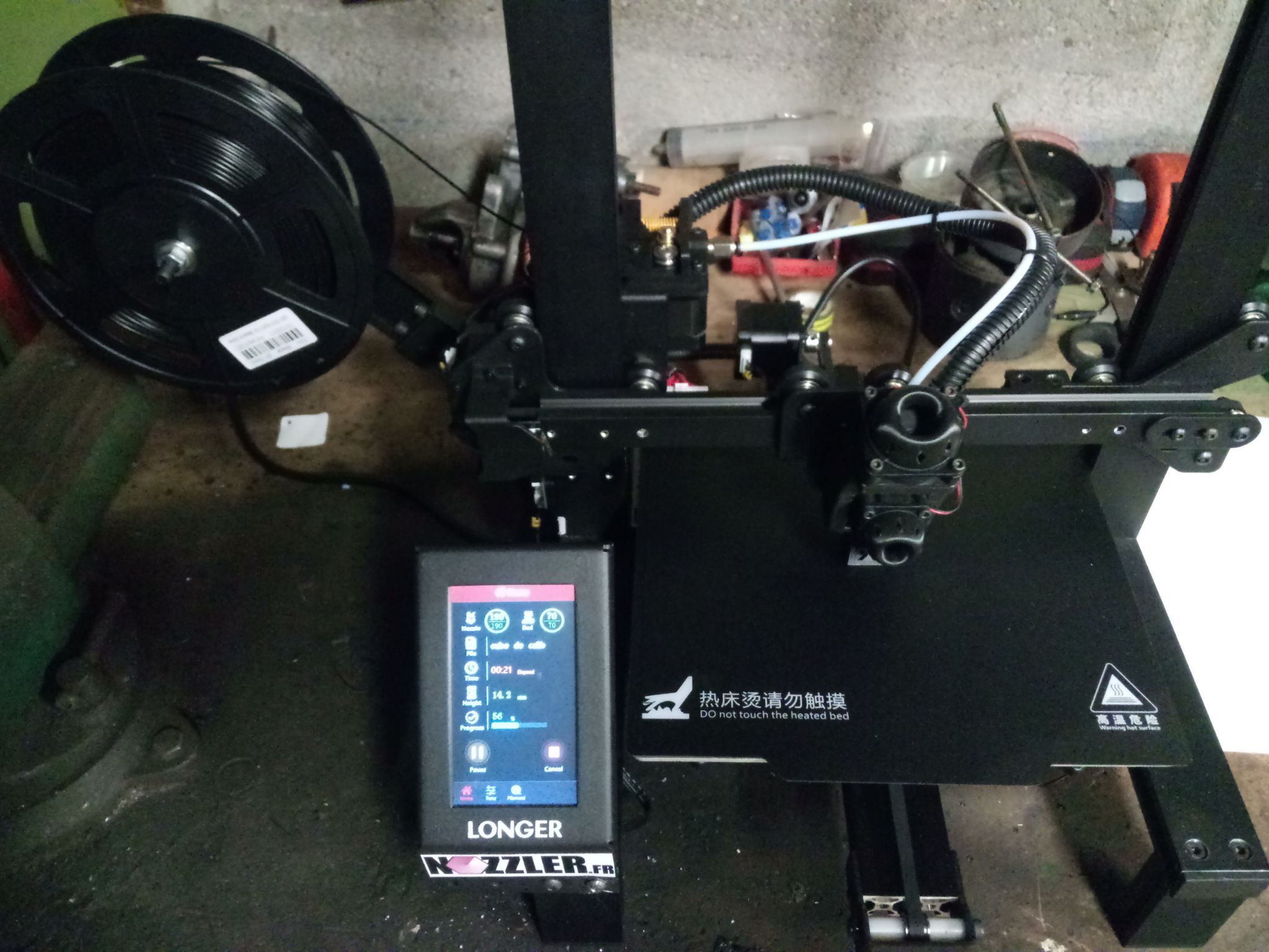

  10. bonsoir voici des photos de mon imprimante légerement modifié. une lk4 pro acheté aupres de gauthier de chez nozzler.fr -premiere chose j'ai changé la buse de ventilation qui marché pas trop mal par un fang Mrfreedzy c'est pas le top mais c'est mieux car en plus il est très simple à changer en gardant les ventilo d'origine (pour l'instant des nouveau arrive) et vue que commence (environ 45h d'impression) je ne voulais pas commencé a tout démonté. -petit silencieux deamoncrack sur les ventilo -fabrication d'un bras pour déporté la bobine sur le coté -fabrication d'un dévidoir de bobine (deux cône monté sur roulement) sur un boulon de 8. Le dévidage de la bobine se fait sans à coups. je compte donc changer de fang j'hesite encore avec celui de deamoncrack (pourquoi j'hesite je sais pas il a l'air vraiment efficace). j'ai changé également le verre d'origine par un buildtak magnetique c'est un peu plus pratique pour décollé quoi que sans grand soucis pour décoler sur le verre au environ de 35 40° ca se décollé bien je pense mettre des chaine en plastique pour les cables car là ca frotte partout ca m’agace un peu. voila pour l'instant, je suis ouvert a toutes remarques bonne ou mauvaise merci
