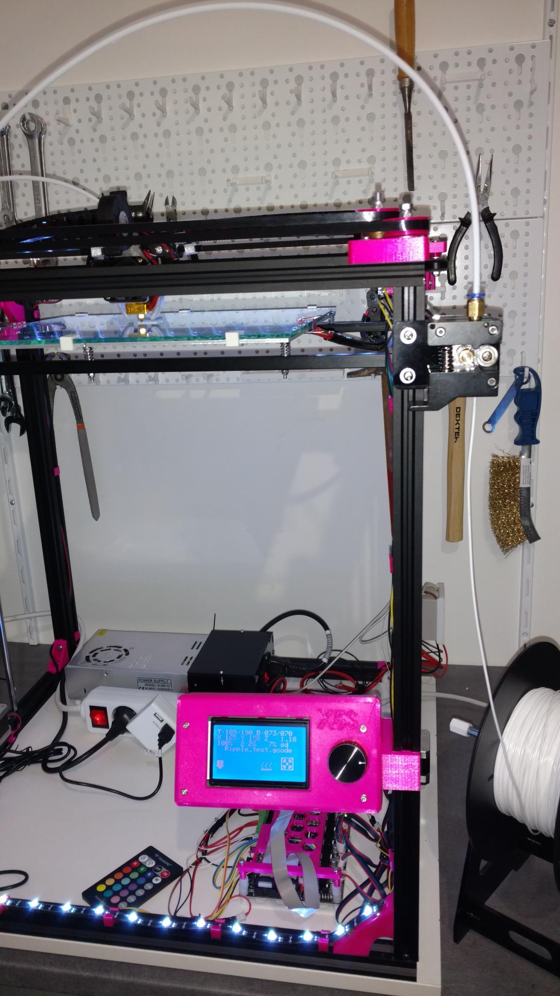

Bonjour, Ton Y est inverser. Le zéro de l'imprimante sur ton schéma x- y+ (au lieu de x- y- avec le bon sens des flèches) Et ton problème est de quelle nature, moi j'ai toujours pas résolu mon problème de wobble sur Z :(. Tes MGN12H ça fonctionne bien, justement je réfléchissais a en mettre sur mon X car j'avais beaucoup de jeu qui est apparu en 6 mois d'utilisation légère -

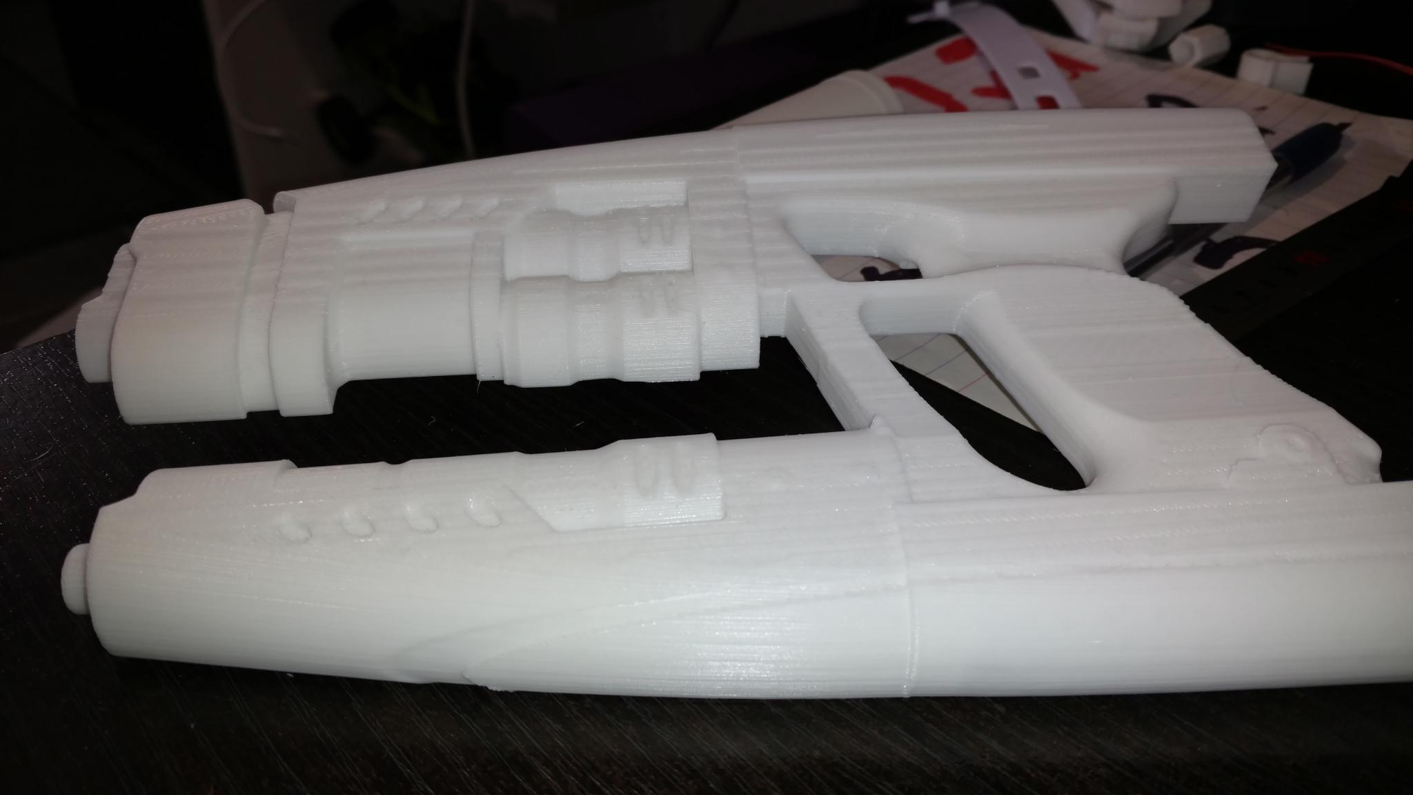

Bon! je crois avoir trouver, après avoir démonter mon Z, je me suis attaquer aux axes XY et je pense que mon problème venais de mes poulies de renvoie. Je les avais imprimer et insérer un roulement avec une entretoise mais une fois fixer, il y a du jeu. donc tous démonté et remis le système d'origine (que j'avais jamais essayer ) et mon cube ( mon 26 eme qui servent de cible pour le fiston ) et pas mal. Merci de votre aide quand même et je ferais plus de test demain. -

@nono30 non elle est dans mon bureau à côté de mon anet a8 qui imprime depuis un ans et j'ai jamais eu ces lignes horizontales, qui sont régulières sur les cubes xyz de test ( 1er photo) @tomg778 tu le corrige comment sur une core xy. J'ai les courroies tendu (mais pas trop) -
