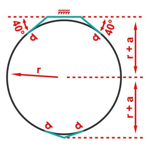

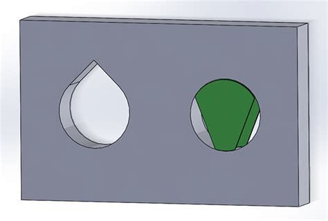

willy2406 en réponse au topic de Breizh29 dans Entraide : Questions/Réponses sur l'impression 3D
une autre solution pour les trous horizontaux : (j'suis en vacances, pas d'ordi donv pas fichiers freecad sous la. main ) -
