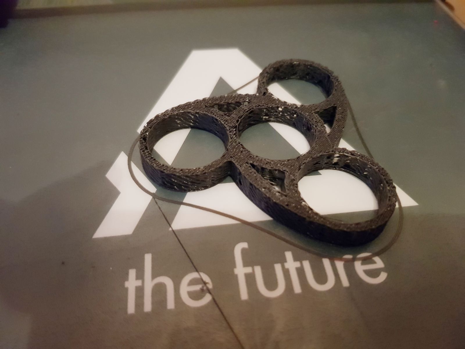

  9. Bonjour à tous, J'ai finalement résolu mon souci (deux semaines après..) Apparemment Le contrôle de E en mm^3 était activé dans l'écran..
  10. Hello. Merci pour vos réponses. Je pense qu'on peut exclure le flow car j'ai déjà imprimé ces fichiers sans souci auparavant. Je vais donc redéboucher la buse et je vous redis
  11. Bonjour à toutes et à tous, J'ai un souci d'impression depuis hier qui me fait penser à une forte sous extrusion qui résulte en une pièce qui "croustille. Je n'ai changé aucun réglage depuis hier, même pas touché au z-offset car la première couche est nickel. J'ai d'abord pensé à une buse bouchée et ai donc changé de filament en passant du chromatik rouge pompier à du gris et le souci persiste, tant sur le cube de calibration que sur un fidget spinner. Est-ce que quelqu'un a déjà eu ce souci ? Merci d'avance
