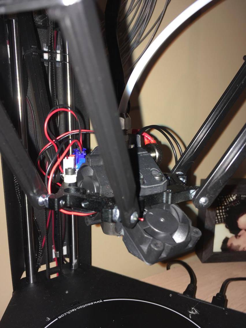

Essaye de mettre 200°C pour voir. 195°C etc. Sinon t'as le débit qui peut jouer. C'est de la bidouille un peu tu sais

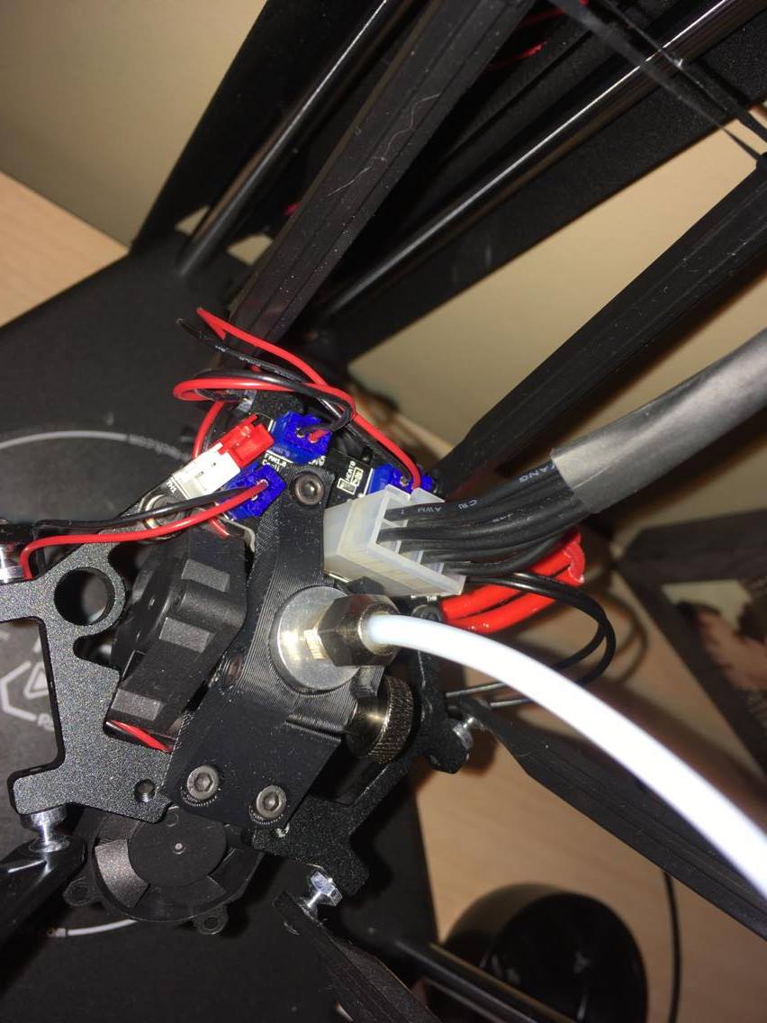

Salut @Crooshe ! J'ai eu le même problème au début. C'est du PLA ou de l'ABS ? Quelle marque ? Quelle couleur ? Et oui ces paramètres sont important ! En gros, il faut pas que ça soit trop chaud sinon ça fait fondre trop de plastique et ça fait des tir bouchons. Si c'est trop froid, le plastique va tout bonnement pas fondre ou pas assez. N'oublis surtout pas d'utiliser les ventilateurs pour refroidir correctement l'entrée tout en ayant une sortie suffisamment chaude. Perso : PLA E-Motion Tech Bleu 1,75mm => 205 degré avec Ventilateur de 50 à 100%. Mais j'ai eu ces informations en tatonant. J'espere que j'ai répondu à ta question

Merci maintenant tout fonctionne correctement Ca devait surement venir du refroidissement !! Mais maintenant tout est ok. Bonne soirée !

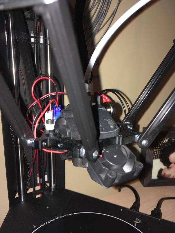

Voici deux vues différentes. Il y'a 2 ventilateurs en sortie de buse et 1 au niveau des ailettes de refroidissement en entrée. Dans le GCode tout est activé de mémoire.
Bonjour à tous, J'ai acheté récemment une imprimante Delta Rework de chez EMotionTech. Après moult péripéties (Pièce manquante, pièce usinée à l'envers) j'ai finalement pu la monter et la programmer. J'ai réussi à bourrer ma buse en l'espace de 15 min. Après opération de nettoyage et de débouchage, j'ai pu réessayer l'impression. J'ai commencé par une extrusion simple, à la main, en ajoutant le PLA directement sans l'extrudeur, mais juste en poussant, ça a fonctionné. Fort de ce constat je me suis dit que tout était rentré en ordre. Mais il n'en est rien... Il y a un bourrage que je n'arrive pas à expliquer. Les deux photos jointes ont été prises après un test à 195° (Donnée constructeur) et la seconde à 250° (je voulais forcer un peu la main). Mon pote me dit de mettre à 220°. Je n'ai pas encore essayé. Pensez-vous que ce problème vient de la température ? Du feed-rate ? Sachant qu'en lançant le GCode donné par le constructeur (pour imprimer les pièces non livrées, mais à imprimer) l'impression bourre aussi. Je suis allé faire un tour sur leur site. Mais rien ne parle de ce problème. Merci de votre aide!
