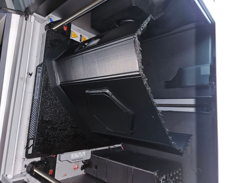

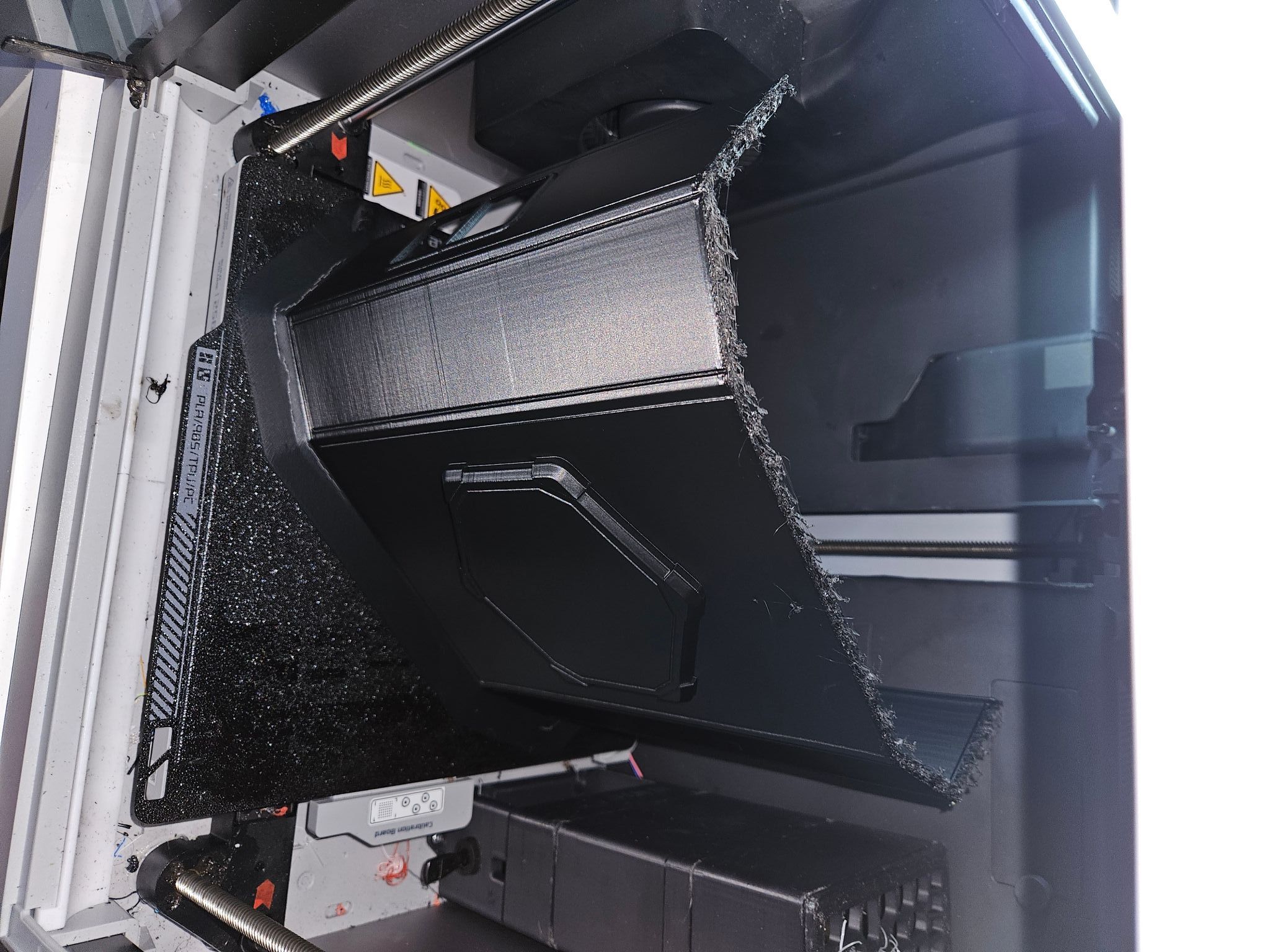

Autant c'est dommage de ne plus pouvoir rooter, autant ils laissent une porte ouverte d'une certaine manière ... mais au final, on a tous acheté une imprimante fermée en parfaite connaissance de cause ... sauf a arriver à prouver qu'ils ont détourné du code source libre, rien ne les oblige a ouvrir leur firmware et nous n'avons pas notre mot à dire la dessus. Cette nuit j'ai eu ma première panne en 1400h d'impressions ... le 1er feeder de mon AMS donnait quelques signes inquiétants ces derniers jours avec des difficultés à la rétraction sur les changements de couleurs et je comptais regarder ça ce week-end ... il n'aura pas tenu jusque la, plus de 9h d'une impression qui aura échouée sur les toutes dernières couches. L'imprimante n'a rien détecté, pas plus que l'AMS ... le témoin du feeder est toujours blanc mais plus de mouvements et aucun bruit, et l'imprimante ne se rends pas compte qu'aucun filament ne circule.

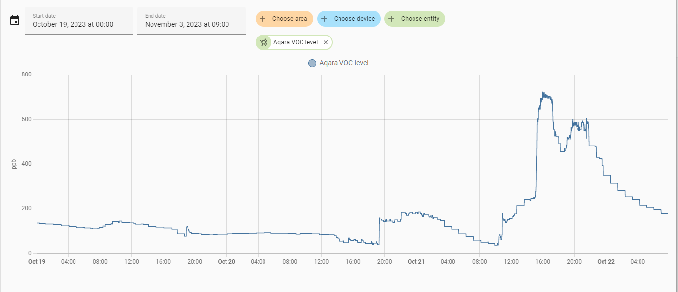

Par curiosité et pour raisons de santé, je me suis installé un capteur de VOC sur mon Home Assistant ... et c'est assez intéressant ... Le capteur a d'abord été installé en extérieur, sur le plateau au dessus de la porte de l'imprimante. Le 19, j'étais en présentiel. donc pas d'impression, le 20, j'étais en télétravail, j'ai imprimé toute la journée du PLA sur une alternance de Cool Plate et plaque texturée ... sans surprise, les VOC ne bougent pas ... et je n'avais pas encore ajouté les filtres HEPA en sortie de la ventilation du caisson (c'était une des impressions de la journée d'ailleurs). En fin de journée, j'ai installé le capteur dans le bas du caisson et j'ai lancé une impression rapide, toujours du PLA mais uniquement sur Cool Plate ... on voit bien la montée rapide des VOC dés l'installation du capteur, puis une petite marche pour l'impression suivante suivit d'une baisse lente et progressive dans la nuit. Hier, le 21 donc, j'ai imprimé toute la journée à partir du milieu de la matinée ... et on voit que les VOC montent d'abord progressivement à chaque impression, puis explosent. A ce moment, j'avais lancé une impression avec un autre set de bobines PLA (différentes couleurs mais même marque) sur plaque texturée ... suivit d'une pause de 2 bonnes heures, puis nouvelle impression, toujours sur plaque texturée, qui fait remonter les VOC, qui baissent ensuite progressivement dans la nuit. On dirait que quand on utilise la plaque texturée, l'activation de la ventilation du caisson remets en suspension toutes les micro-particules à l'intérieur du caisson. Pour info, on considère que jusqu'à 220ppb, l'air est bon, de 221 à 660ppb, ça passe encore mais l'aération de la pièce ne ferait pas de mal, et au delà, c'est pas bon. A l'occasion je prendrais des mesures dans et hors boitier pendant des impressions en ASA et Nylon pour voir ... avec et sans BenToBox active quand le capteur sera dans le boitier pour voir s'il est utile ou pas.
