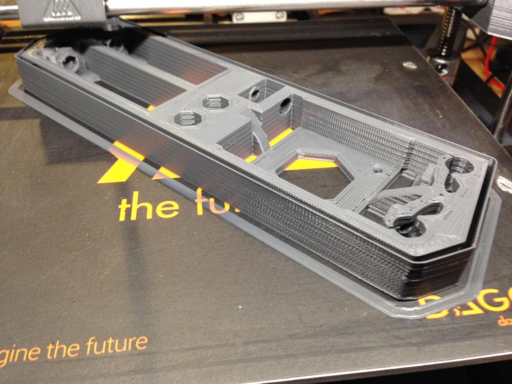

Hello, Même avoir largement modifié ma discoeasy (rigidification avec les pièces de Bezain, tiges trapezoidales, support pour nivellement du plateau, firmware Marlin 1.1.4 pour bénéficier du meilleur nivellement du plateau, etc), j'ai encore du wobble sur l'axe Z (voir photo). Les tiges trapezoidales sont visiblement non rectifiées, elles oscillent pas mal encore en haut, est-ce certains parmi vous ont le même problème ? en fait, je trouve que j'ai même plus de wobble qu'avant les modifs, un comble.... Autre point, j'ai remarqué que la courroie Y n'est pas centrée sur la poulie arrière, elle frotte contre la plaque et il a fallu que je lime sur 6mm la plaque pour décaler les poulies et libérer la courroie (raison pour laquelle j'imprime la face arrière après avoir décalé l'emplacement de la poulie). La courroie est bien positionnée sur le support plateau, est-ce un défaut de conception de l'imprimante ? Sur la face avant aussi, la courroie n'est pas bien centrée sur la poulie... bon je pinaille peut-être, mais ça doit générer des frottements non ? Merci pour vos réponses, Philippex- 285 réponses

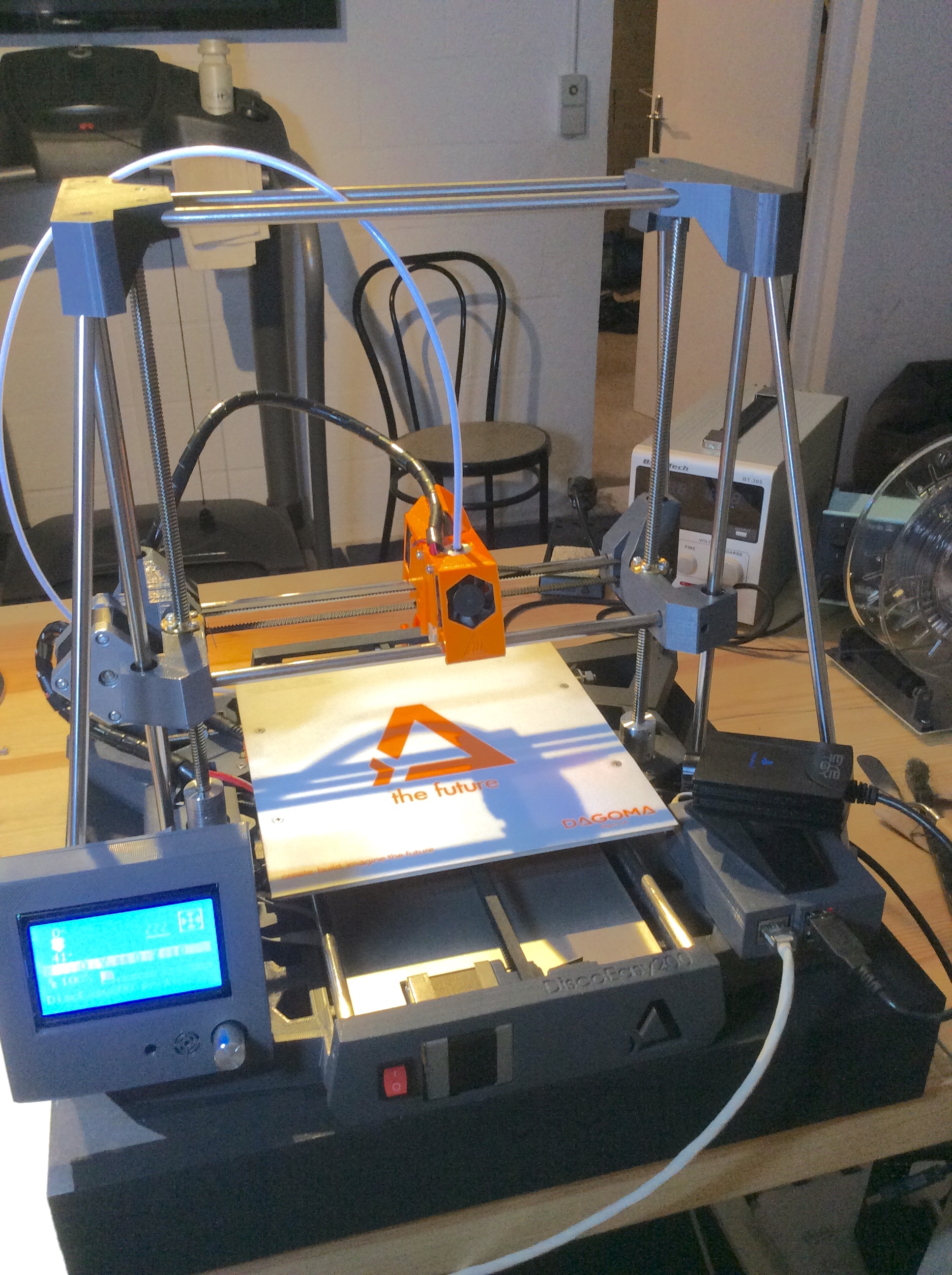

Hello, modification terminée (enfin, je reconnais que c'est jamais vraiment fini...) : imprimante installée sur deux panneaux de MDF peints en noir, serveur Octoprint et écran fixés. La Discoeasy a vraiment une belle gueule, elle fait moins "jouet" qu'à l'origine. et le résultat ? La qualité est très bonne, pas de wobble (je n'ai pas réinstallé l'anti wobble de Dagoma) j'avoue que la différence n'est pas si énorme que ça car ma Disco fonctionnait déjà très bien avant. Par contre, le fonctionnement semble beaucoup plus doux et l'ensemble beaucoup plus robuste : la rigidité n'a rien à voir par rapport à l'origine, l'effet des supports triangulaires est vraiment spectaculaire. Ci-dessous une photo de la bête :- 285 réponses

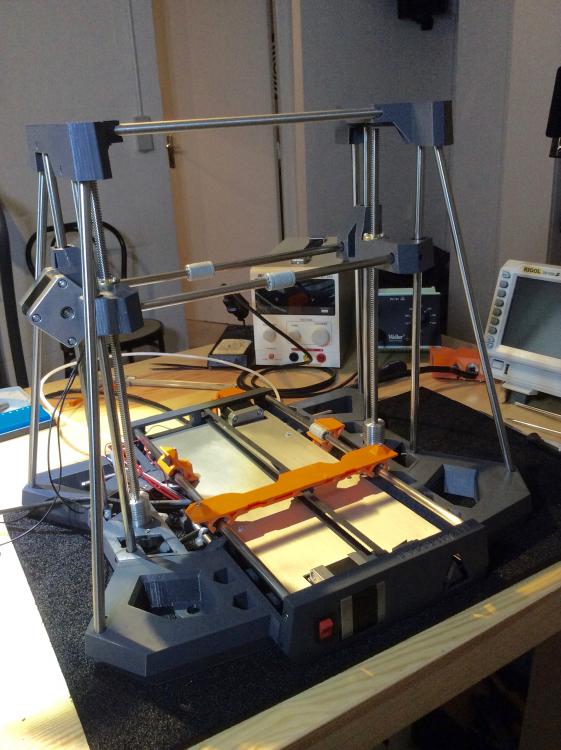

Salut à tous, Modification en cours sur ma discoeasy, belles pièces, bravo Bezain ! J'ai utilisé du filament Octofiber gris commandé chez Dagoma, température 215°, c'est le filament utilisé pour imprimer les pièces d'origine, pour obtenir une apparence identique. J'en ai profité pour installer des tiges trapézoïdales, même si l'apport n'est pas certain, comme ça ce sera fait. J'ai également découpé une plaque en alu pour masquer et protéger l'électronique, je trouve que ça améliore l'apparence de la machine. Reste à installer les vis, monter l'imprimante sur un socle lourd (probablement 2 ou 3 plaques de MDF superposées) et ensuite serrer et ajuster le tout... A suivre! Philippe- 285 réponses

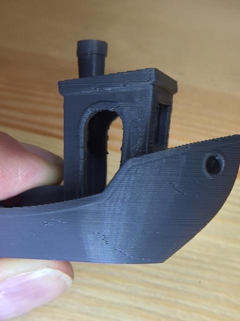

Merci pour ta réponse rapide. Effectivement, je n'avais pensé à la "couture". Je viens de me mettre à Symplify3D, je vais voir s'il est possible d'améliorer les choses en baissant la vitesse et en changeant le trajet de la tête. Je posterai les résultats si ça peut intéresser d'autres personnes.

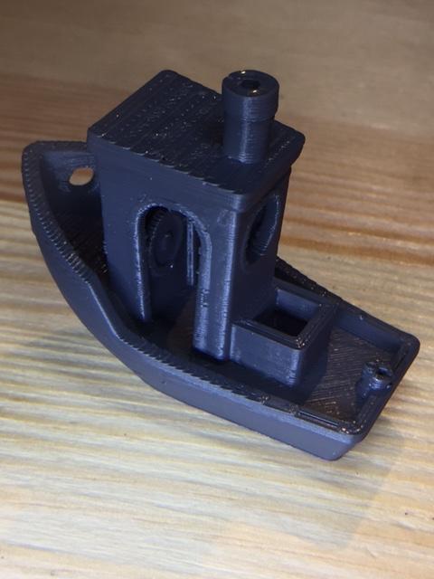

Bonjour à tous, j'aimerais avoir votre aide pour diagnostiquer un problème d'impression du test 3DBenchy : je trouve l'impression globalement pas mal (Octofiber gris à 215 degrés, 0.2mm) mais la deuxième photo montre des irrégularités sur la coque (aussi sur le toit). on dirait qu'il s'agit de problèmes d'extrusion mais la bobine de fil tourne sans difficulté. j'ai le même problème avec d'autres filaments. peut-être une température inadaptée ? Ma Discoeasy est d'origine, mais j'ai remplacé les roulements LM8UU par des Igus; et les mouvements sont beaucoup plus fluides. J'envisage d'installer les améliorations de stan42 (rigidification et montage de tiges hexagonales). A votre avis, est-ce que cela permettrait d’améliorer sensiblement les résultats par rapport à la sitguation actuelle ? Merci pour vos réponses Philippe

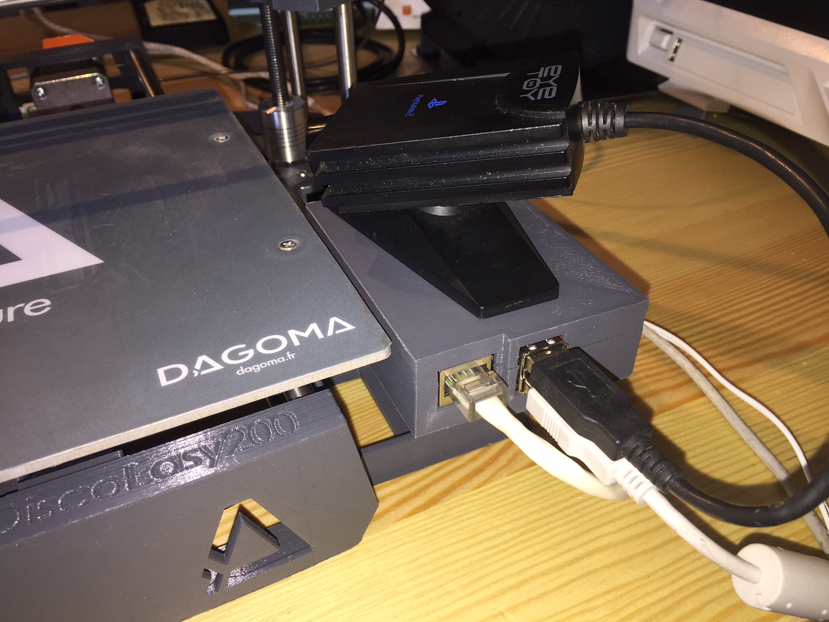

Bonjour à tous, En guise de premier projet de création d'un objet 3D avec ma DiscoEasy, j'ai décidé de me fabriquer un boitier pour mon Raspberry B, utilisé comme serveur Octoprint. Ci-dessous le résultat, je trouve la qualité d'impression vraiment bien (et c'est en mode rapide, couches de 0.2mm), le boitier est composé de deux pièces (base et couvercle) clipsées entre elles, et d'un support collé à la superglue à la facade droite et au boitier. La caméra est une EyeToy de PS2, dont j'ai raccourci le cable USB, collée à la face supérieure. Ci-dessous le résultat, dites-moi si les fichiers vous intéressent (au format 123D Design). Philippe
