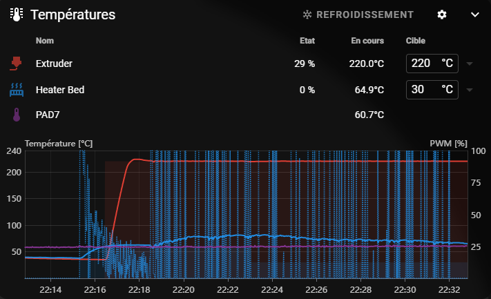

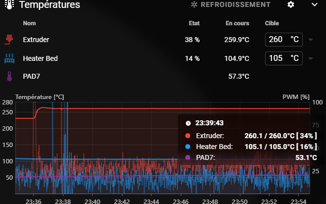

Le Pid est niquel la température monte bien a la valeur demandé ou descend a celle demander pendant une bonne 10n de min sur plusieurs température . A l'arrêt mon bed donne un 28° comme le hothend. Pour la pwd elle passe de 0% a 100% sauf pour le préchauffage quand elle démarre elle reste bien stable c'est dès que le print ce lance que la température déraille. J'ai testé différents Slicer Pareil. Bon la bonne nouvelle 3d Jake me renvoie une carte pour celle qui a cramé.

pour le driver dans le doute je l'ai changé aussi. la je viens de relancer un print bah idem 30° pour être a -+60 , bizarre les montées a 100% du power pour le bed.

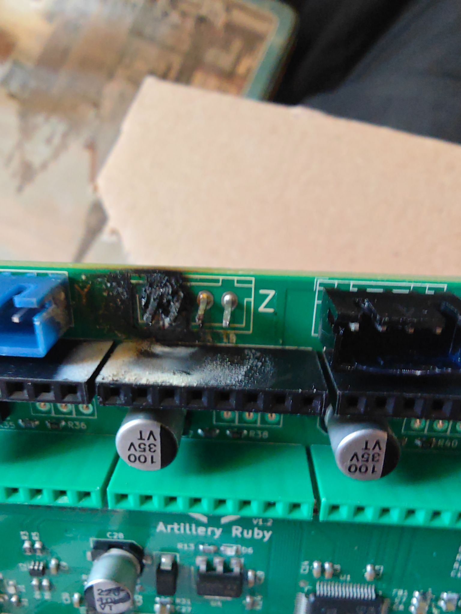

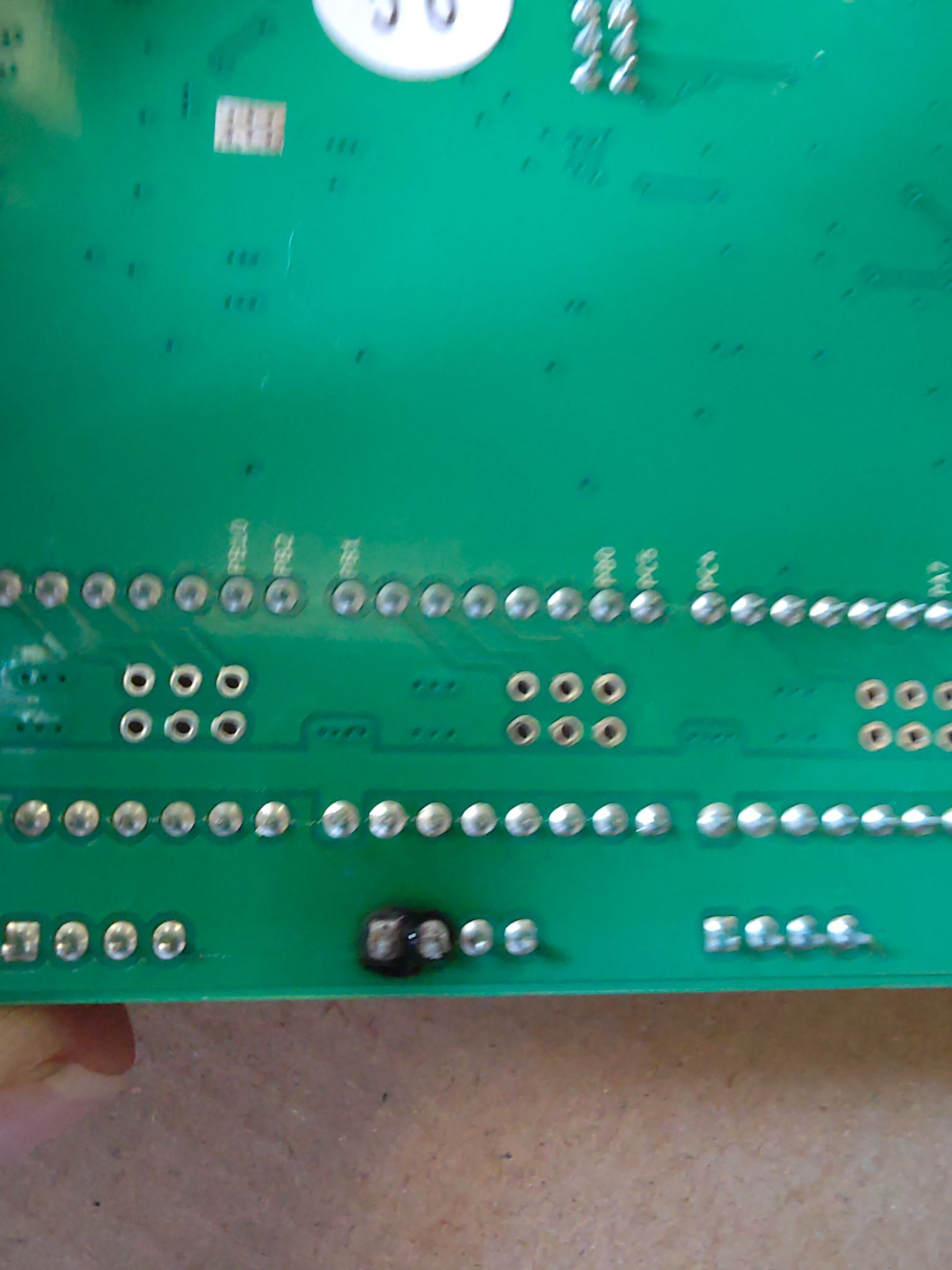

J'ai fait aucune modification sur klipper donc par conclusion la carte mère que j'ai reçu a un soucis, je vais recontacter 3djake merci magounet Ma cm a grillé la cause aucune idée ... Fin de print une odeur de chaud et des bruit pas très catholique de l'axe z. Pour klipper j'ai rien touché et ton diag rejoint Celui de magounet et enlève le doute que j'avais. Merci a toi. bon bizarrement je viens de faire un test d'un ancien fichier que j'avais et la température stable. possible que ce soit le G-code qui ai merder ?

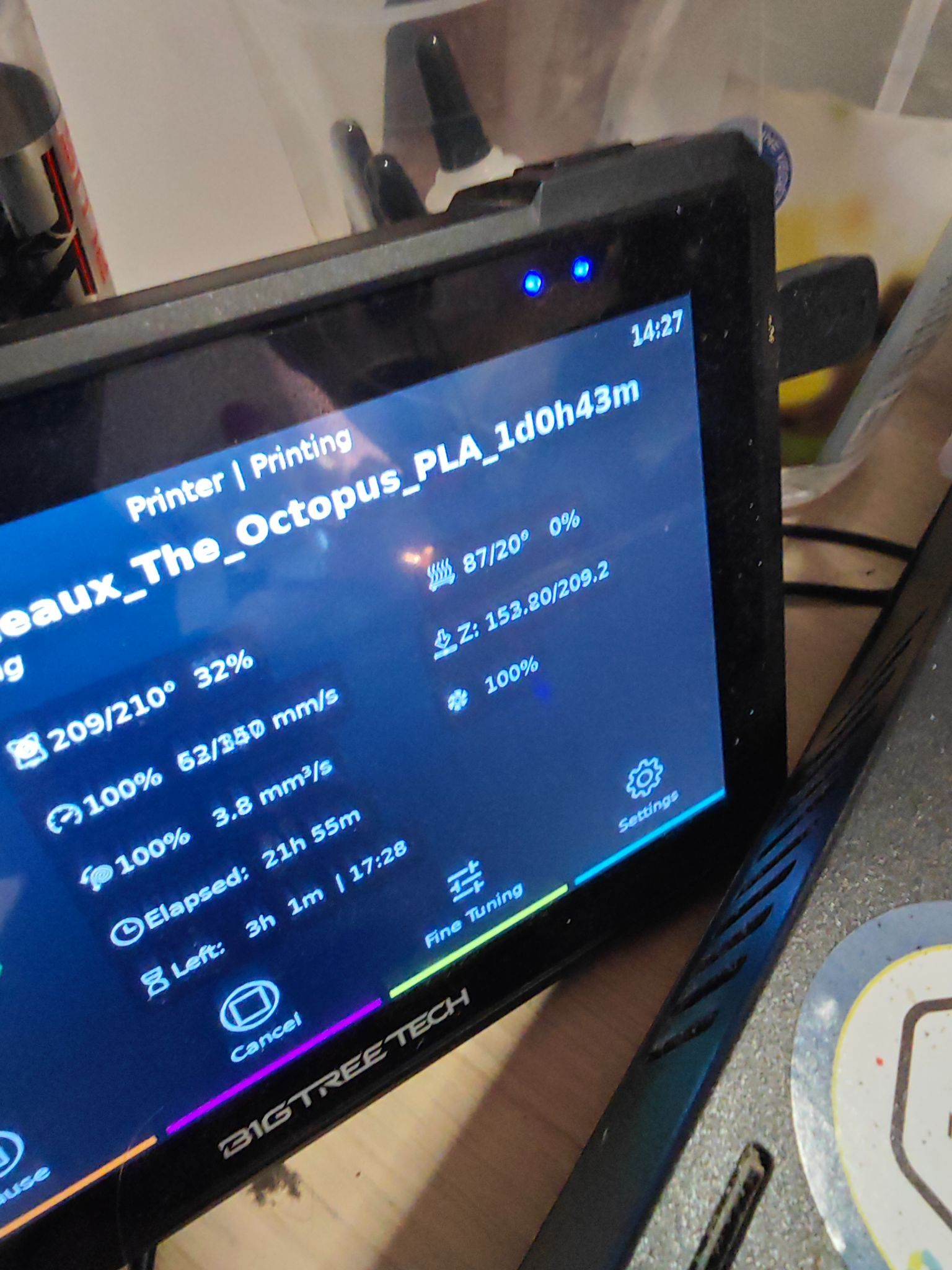

oui oui il est a la température donné sur le pad il m'affiche 87° en mettant la main c'est chaud oui ^^ je resterais pas dessus 1min
Merci pour ta réponse il faudrait que je fasse la mesure. Après si je règle klipper a 20° pour mon bed je reste plus ou moins stable entre 60/80° En attente d'un retour de 3djake l carte a 3 mois.
Hello tout le monde. Je viens vers vous afin d'avoir votre avis sur mon problème. Dernièrement j'ai du changer ma carte mère suite à un problème avec l'axe Z ( connecteur grillé) bref j'installe la nouvelle refait mon flash pour klipper, je refais mes test d'axes et un pied sur mon hotends e t bed. Les températures sont bien régulé sur le bed a ce moment. Et depuis 2 jours dès que je lance un print avec un bed en général réglé a 60° va commencer l'impression pendant une petite heure a la bonne température et a un moment elle monte avec une dif de +/-50° je suis obligé de descendre manuellement a 20° (sous klipper)pour que mon bed repasse a +/-60°. J'ai vérifié que mes connecteurs été bien serré sur la cm. Je maiguillerai vers un problème de thermistance du plateau ou de la résistance de chauffe de celui-ci.
