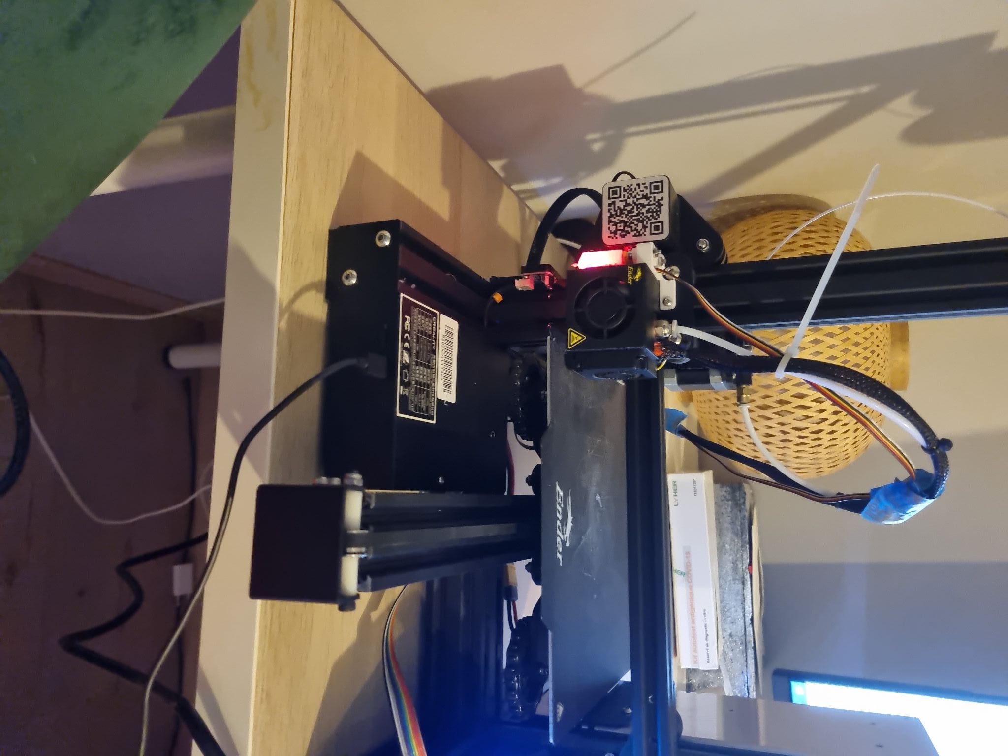

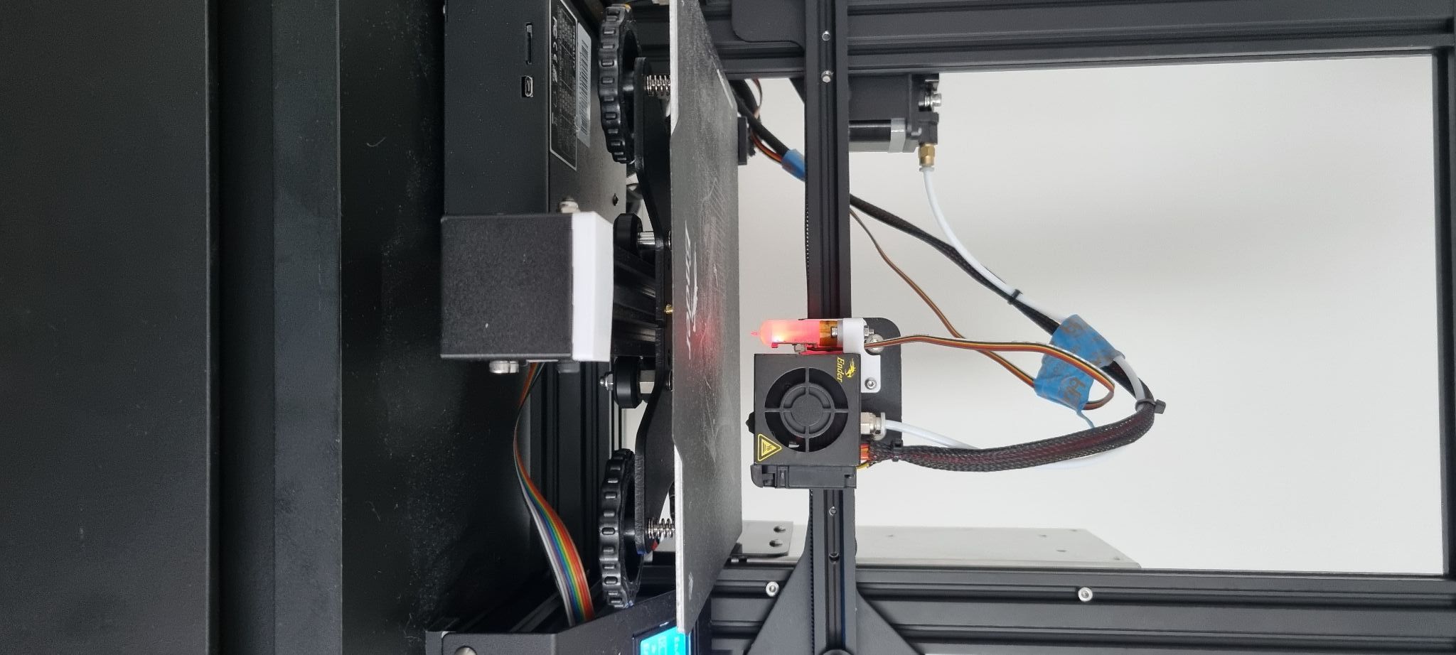

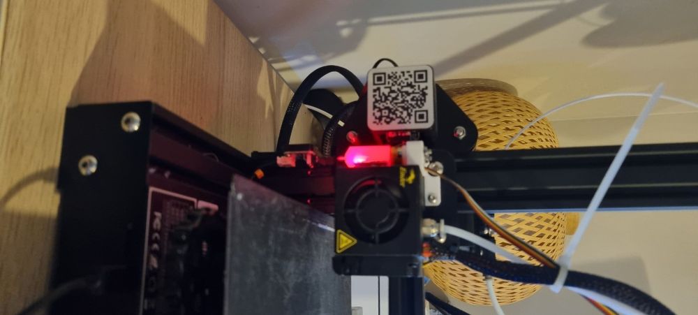

  4. Ah... Il y a un problème alors parce que au centre, il m'envoie ça : SENDING:M119 Reporting endstop status x_min: TRIGGERED y_min: open z_min: open z_probe: TRIGGERED C'est dans cette (voir pièce jointe) position que ça m'affiche ça: SENDING:M119 Reporting endstop status x_min: TRIGGERED y_min: open z_min: open z_probe: TRIGGERED

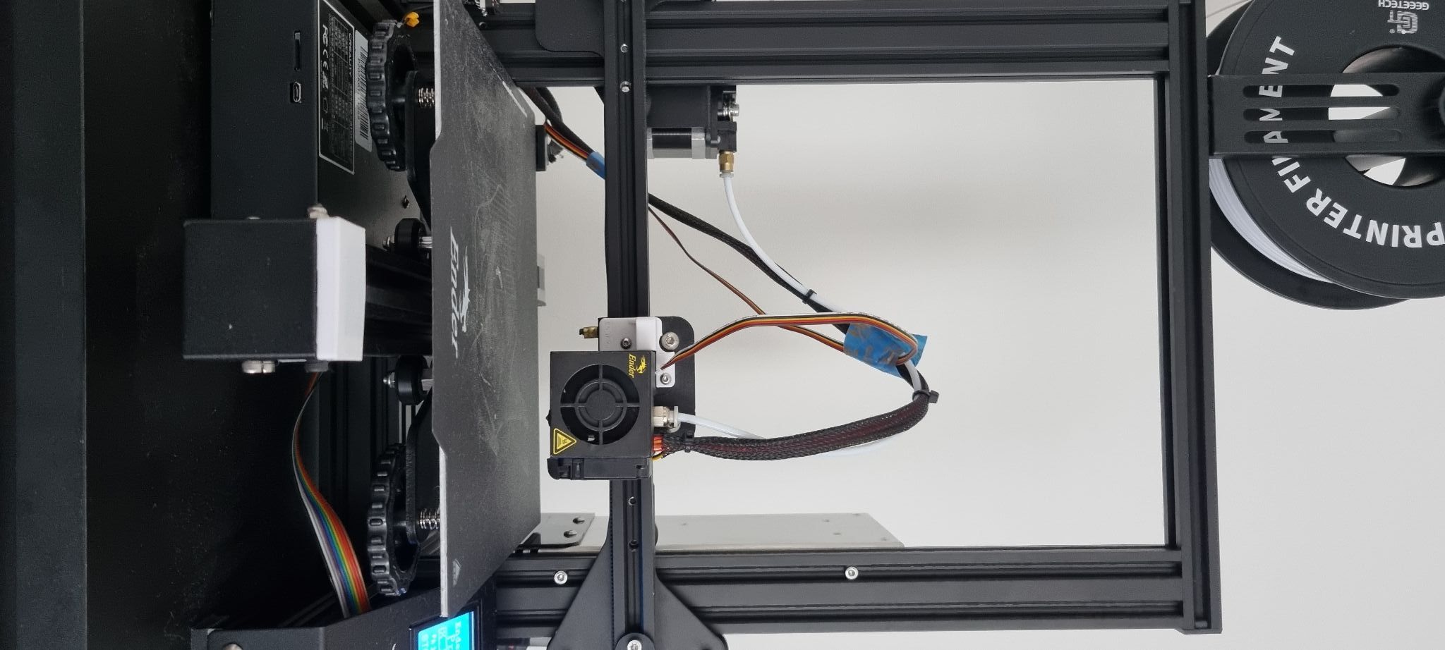

  5. Le chariot ne bute pas sur le détecteur, mais sur l'opposé. La position d'origine (le auto home) est celle de la photo, c'est à dire celle de l'axe Z, ce qui était mon problème de base.
  6. Edit : Reporting endstop status x_min: TRIGGERED y_min: TRIGGERED z_min: open z_probe: TRIGGERED (La buse est en auto home)
  7. Euh... J'ai un autre problème maintenant . Quand je auto home après avoir déjà auto home avant, au démarrage de l'imprimante, la buse vient se crasher au bout de l'axe X. C'est normal ? Ah, donc c'est normal que le réglage du Z offset ne bouge pas la buse ?

  12. Euhhhh... j'ai pas trop compris la commande M43 S. J'ai testé avec le auto home, et le xxtouch fonctionne. Ce qui me pose réellement problème ici, c'est que le home est à cet endroit :
  13. Je l'ai testé, le autohome semble aussi mauvais (j'ai débranché le bl touch avant à fin de tester quelques choses, ce qui fait que l'axe z ne se baisse pas mais c'est normal)
