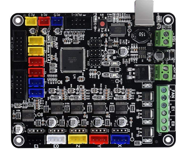

Bonjour à tous Je viens d'acheter cette carte mère (Kingprint 3d carte contrôleur MKS Base V1.4 RepRap Rampes 1.4 pour imprimante 3d chez Amazon) pour ma Discoeasy200 J'ai bien fait attention aux différentes polaritées pour tous les connecteurs verts (Alim, Bed, FAN, E1, E0) J'ai connecté les moteurs X , Y, Z et Extrudeur sur les connecteurs de couleur associés (voir en bas de la photo) J'ai connecté mon écran déporté nappe 1 sur EXP1 et nappe 2 sur EXP2 et la sonde température extrudeur sur A13 et la sonde du bed sur A14 et la connectique USB J'avais auparavant régler les tensions des drivers des moteurs me voilà donc prêt à mettre sous tension et installer le firmware avec l'appli Dagoma A la mise sous tension mon écran faisait une ligne en son milieu (horizontale) clignotante et émettait un Bip et cela toutes les 3 secondes à peu près mais pas l'affichage Marlin classique. J'ai connecté mon USB et charger le firmware comme d'hab, l'appli Dagoma me dit qu'il s'est bien chargé. Je remet en ordre de marche normale (USB déconnecté) et là pareil... J'ai remis mon ancienne carte et là çà marche Qui peut me dire ce qu'il faut faire pour pouvoir mettre cette carte neuve (et un peu plus performante en théorie et surtout adaptable) merci de me donner les infos
Bonjour les makers J'ai pas fait de bêtises mais ma carte présente des dysfonctionnements pour extruder (le moteur n'est pas en cause j'ai testé) j'ai commande une nouvelle carte sur Amazon MKS Base V1.4 RepRap Rampes 1.4 https://www.amazon.fr/gp/product/B0799JCBNT/ref=ppx_yo_dt_b_asin_title_o03_s00?ie=UTF8&psc=1 j'ai vu qu'il fallait adapter le réglage des drivers des moteurs des 3 axes et de l'extruder , Question Qui a les valeurs nominales de tension pour chaque axe donc pour pour chaque moteur? merci d'avance

Coucou apres un test fait avec Dagoma en ligne, c'est ma carte qui avait un coup , un ES de la carte et hop c'est repartie merci a tous
