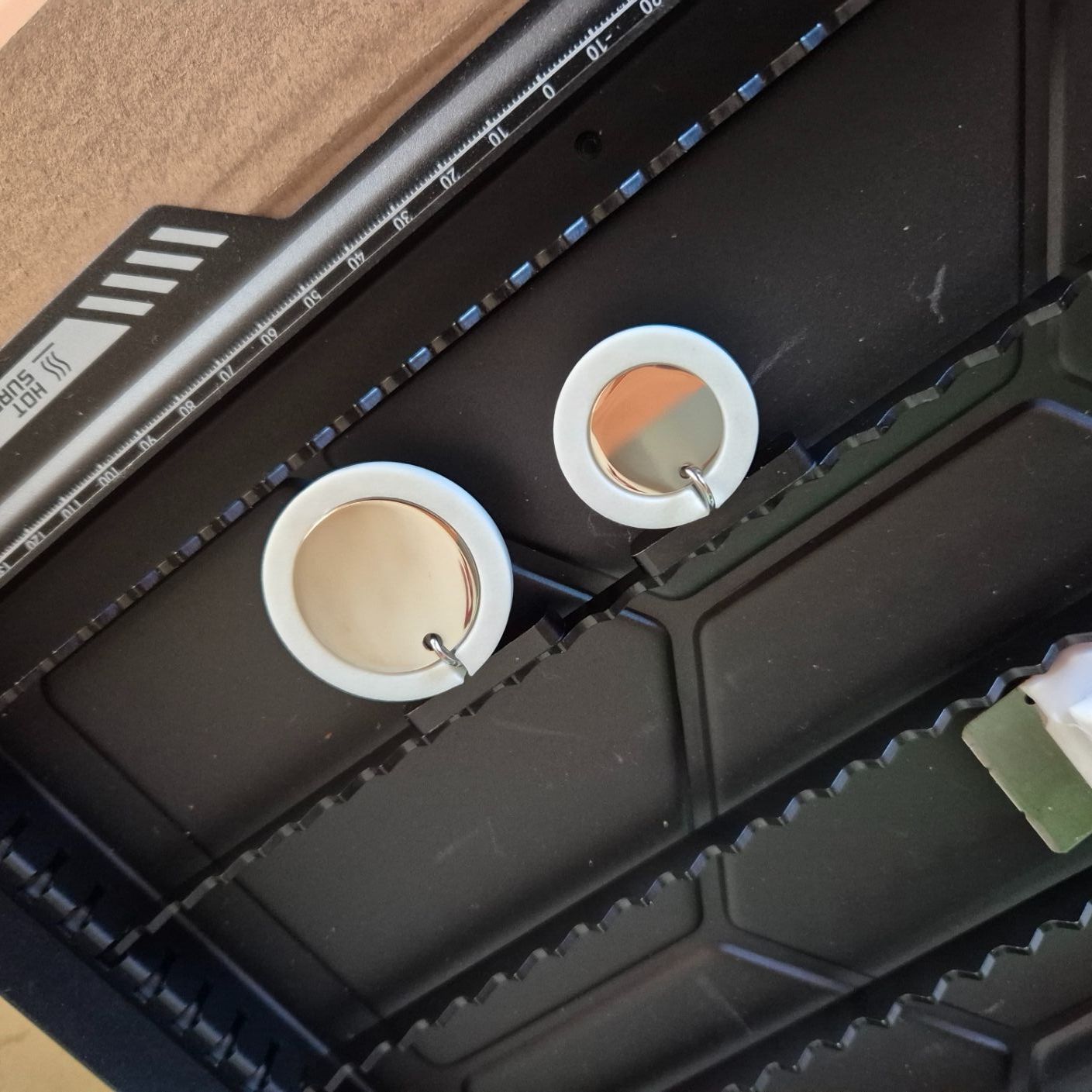

J'ai encore quelques tag ronds, et ils ne sont pas facile à aligner. J'ai décidé de me faciliter le travail avec deux jigs facile à installer permettant en plus de retourner le tag sans nécessiter de recapturer l'image entre les deux faces... https://makerworld.com/en/models/1449308-alignment-helper-for-stainless-steel-round-tags -
Non, pas étonnant, parce que cela repose sur une fonction proposée en standard sur windows et non disponible sur les autres OS...
