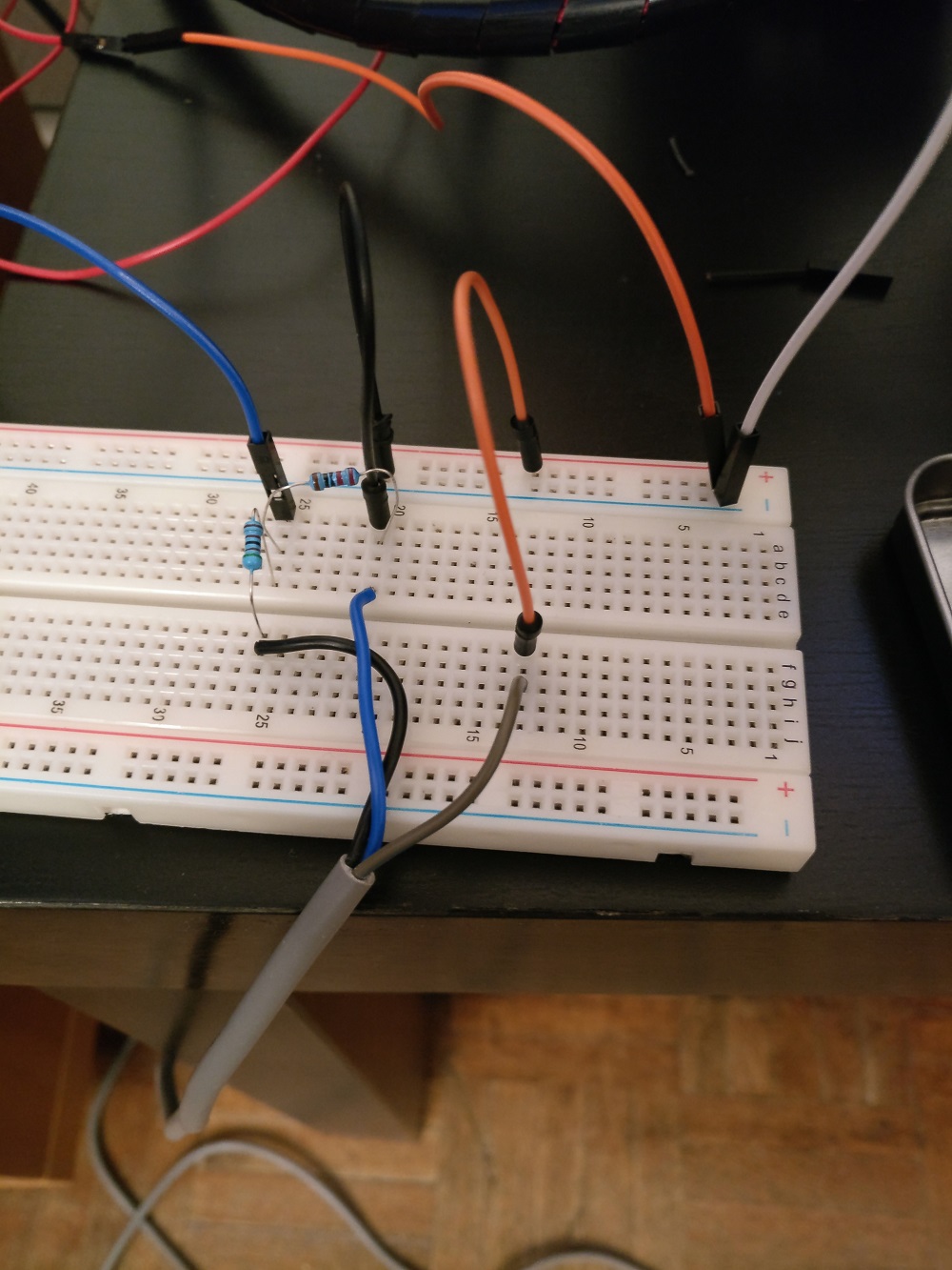

  1. cabri89
    Auto level Prusa I3 MK2
    Bon du coup j'ai essayé et le capteur ne me renvoi rien ... Du coup je vais en acheter un autre et je verrais bien. Merci pour ton aide et à bientôt
  2. cabri89
    J'ai essayé une fois directement sur la carte mère mais ça n'avais pas marché ... c'est pour cela que je veux essayer autrement avant. Merci de ta réponse
  3. cabri89
    D'accord nickel Et avec un multimètre je ne peux pas voir ? C'est pour être sur que la sonde fonctionne.
  4. cabri89
    ha très bien merci Est-ce que le fil bleu doit me retourner quelque chose ?
  5. cabri89
    Bonsoir, j'ai un soucis avec ma Prusa I3 MK2. On m'a donné ce capteur : LJC18A3-H-Z/BX. Je l'ai donc branché comme sur l'image ci-joint. Le fil blanc étant la masse de l'alimentation, le orange le + de l'alimentation (12V) et le bleu vers le Z-MIN de la carte mère (GT2560). Le problème c'est que lorsque j'alimente sans brancher le fil bleu à la carte mère la LED du capteur reste tout le temps allumé. Est-ce normal ? Suis-je obligé de relier le fil bleu à la carte mère pour que la LED fonctionne ? Merci d'avance à vous
