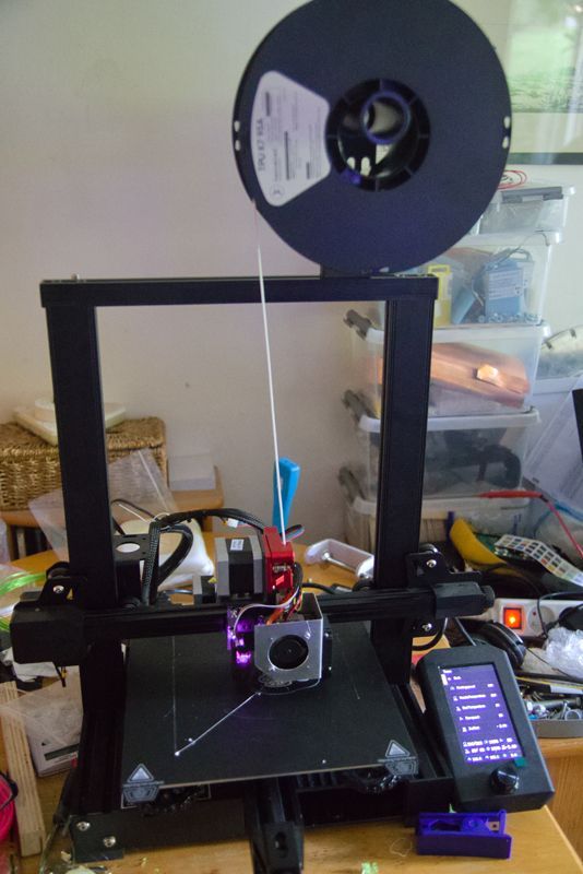

Bonjour à tous Je trouve sur leur site une version Ender-3 V2 Neo-Marlin2.0.8.3-HW-V4.2.2-SW-V1.1.8C-CR-Touch-20230324(9Langues) pour mon imprimante. Quelqu'un(e) a essayé si oui cette version est-elle meilleure, les 9 langues comporte le français? Je suis sous la version V1.1.6.
- 83 réponses

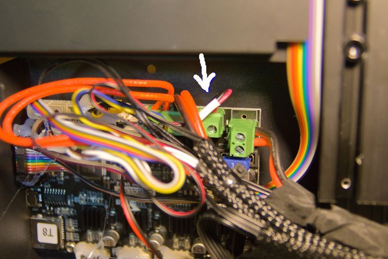

Un grand merci Il ne reste plus qu'a changer le ventilateur -
Hier lors d'une impression je constate que le ventilateur de la tête d'impression (celui qui refroidis le radiateur au dessus de la tête). Je continue l'impression en refroidissant avec un pistolet, impression réussie. Ce matin j'ouvre le boitier carte mère et mesure une tension de 23,94 V donc pas de pas de problème de ce côté si j'ai bien choisis le bon bornier, l'un(e) d'entre-vous peut-il me confirmer mon choix, petite flèche blanche sur la photo, merci des vos futures réponses.

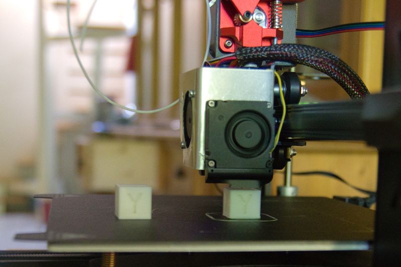

décalage z en cours d'impression
narval en réponse au topic de jim6788 dans Entraide : Questions/Réponses sur l'impression 3D
Peut-être un problème mécanique, je propose de réalise une tour légèrement plus haut que le point au ce révèle ton soucis Bien sur être présent quelque minutes avant le point critique -

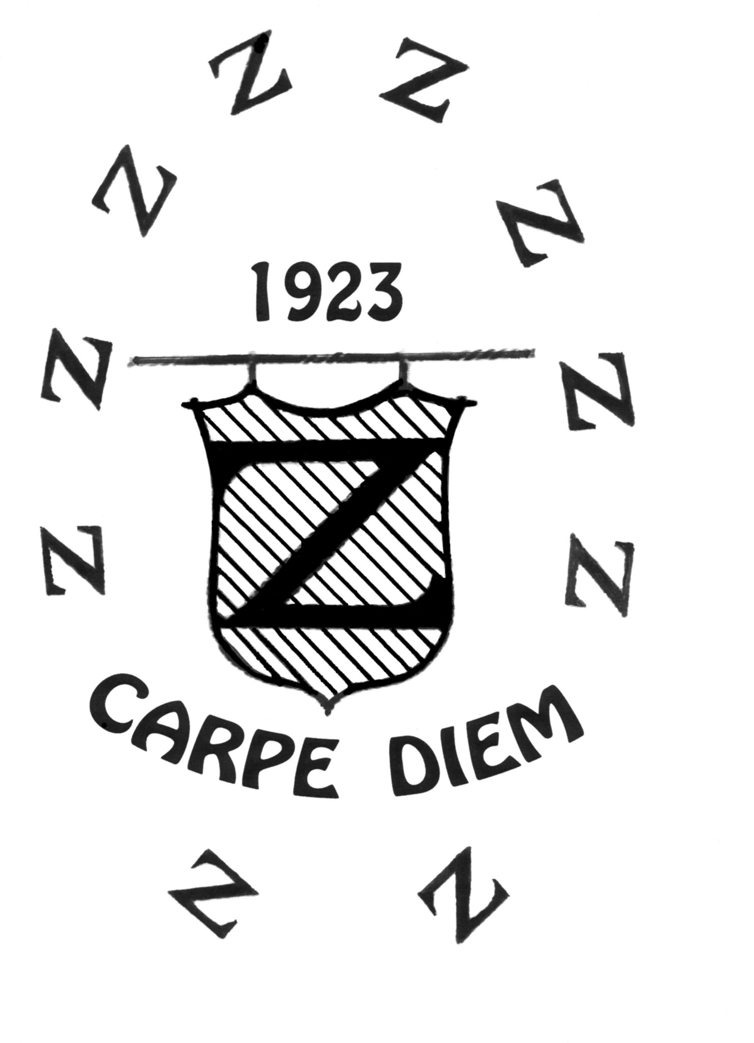

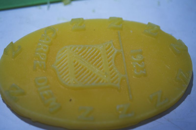

Voici, le but étant de couler, en bronze ou laiton des médailles. Je ne parviens pas à envoyer le fichier cura. Pour être plus clair j'ai imprimé le fichier cura, puis je cré un moule silicone dans lequel je coule de la cire d'abeille que je couvre de plâtre de moulage. Le fondeur semble avoir des problèmes pour couler le métal -
Modification de fichier pour impression
narval a posté un sujet dans Entraide : Questions/Réponses sur l'impression 3D
Bonjour, Je voudrai couler une médaille, à partir d'un jepg Cura ma sortis un fichier qui fonctionne à l'impression mais les arrêtes sont à 90° je voudrais les adoucir par des congés et des épaulements pour faciliter la coulé. pourriez-vous m'aider?
