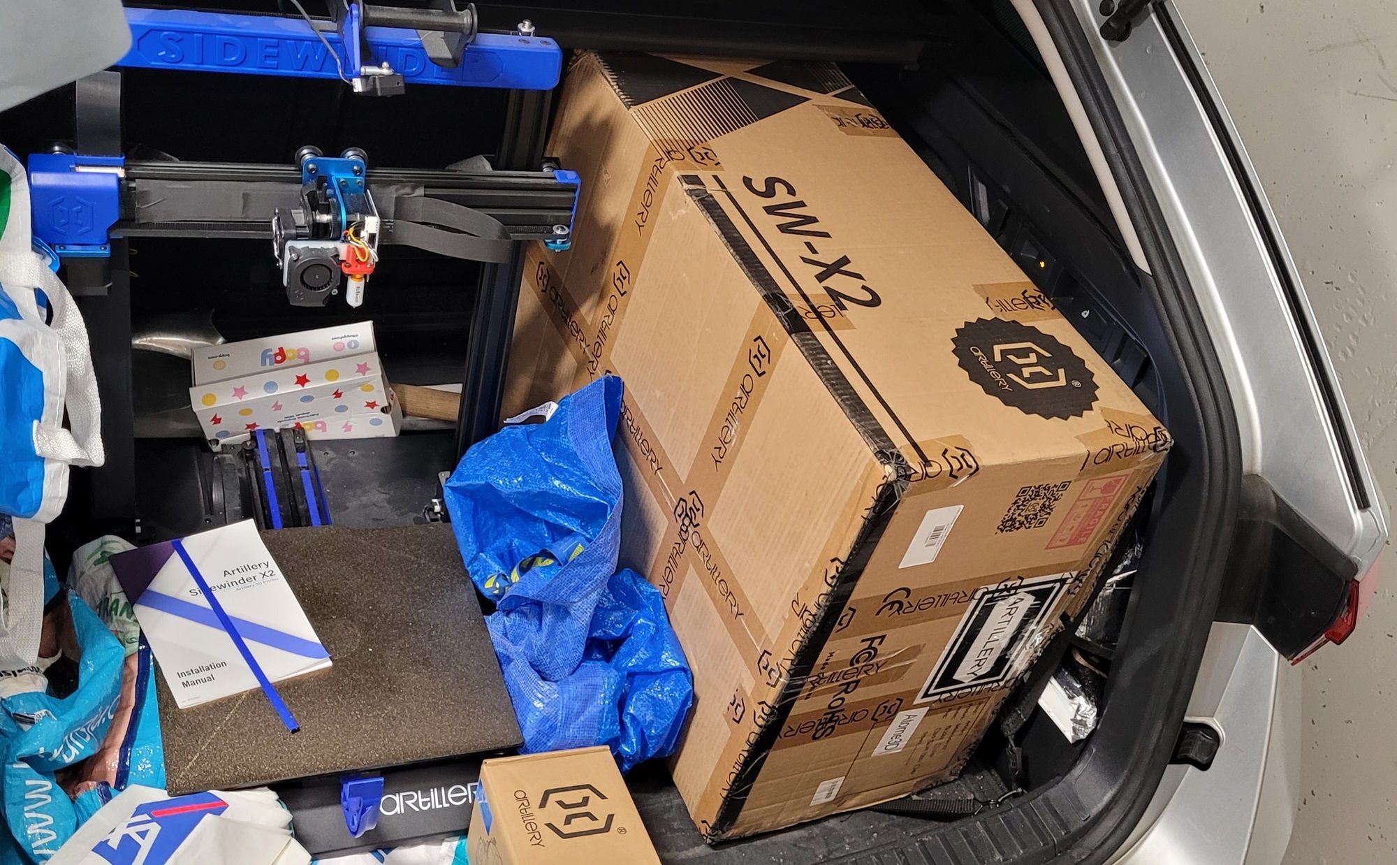

Voilà, le sujet est résolu. Artillery sidewinder X2 chargée hier dans le coffre de la voiture, donnée à un membre de la famille qui a lui-même une X2. J'ai fini de galérer avec cette imprimante et ses multiples pannes. -
