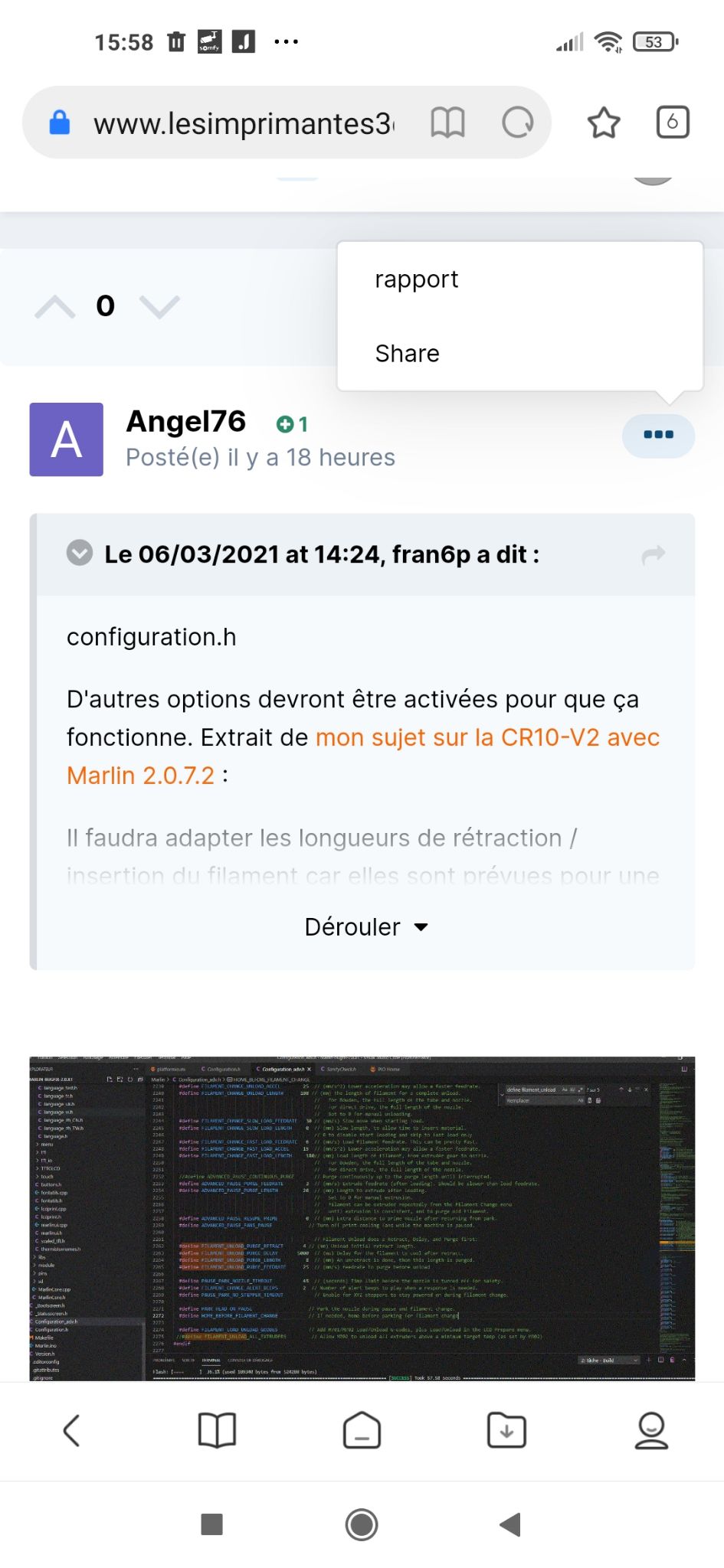

  13. Tablette non plus ok je comprends maleresemt tout le monde possédé pas ? Un ordinateur désolé je comprends pour quoi je ne parvenez pas a édite vous devez faire des modifications car tout le monde possède un téléphone ou une tablette plutôt que un ordinateur? ils faut avoir lotilite désolé de vous dire ça merci et je m'excuse Perdona pour la molestia no comprendía porque no podia editar la frase un ordinator es mas dificil a tener si no tienes lutilisacion un telefono todo el mundo lo tiene hoy y comprendo mui ben el frances es para escribir no fui mucho a la escuela un saludu angel Traducción Désolé pour la gêne, je n'ai pas compris pourquoi je ne pouvais pas modifier la phrase un ordinator est plus difficile à avoir si vous n'avez pas de lutilisation tout le monde a un téléphone aujourd'hui Et je comprends très bien le français c'est pour l'écriture, je ne suis pas beaucoup allé à l'école une salutation ange Idealnight merci exacte ils le faut pour travaillé avec cura me pour donné ou cherche sur le site pas obligé de posede un l'ordinateur con ne peut pas ramené par tout trop volumineux et grand et etre a la maison alor que le téléphone nous lavon dans notre poche la plus par du temps et avec nous ce ne que mon avis merci a tous
  14. Ok compris merci et tablette ça fonctionne Tablette non plus ok je comprends maleresemt tout le monde possédé pas ? Un ordinateur désolé je comprends pour quoi je ne parvenez pas a édite vous devez faire des modifications car tout le monde possède un téléphone ou une tablette plutôt que un ordinateur? ils faut avoir lotilite désolé de vous dire ça merci et je m'excuse Perdona pour la molestia no comprendía porque no podia editar la frase un ordinator es mas dificil a tener si no tienes lutilisacion un telefono todo el mundo lo tiene hoy y comprendo mui ben el frances es para escribir no fui mucho a la escuela un saludu angel Traducción Désolé pour la gêne, je n'ai pas compris pourquoi je ne pouvais pas modifier la phrase un ordinator est plus difficile à avoir si vous n'avez pas de lutilisation tout le monde a un téléphone aujourd'hui Et je comprends très bien le français c'est pour l'écriture, je ne suis pas beaucoup allé à l'école une salutation ange les firmware fonctionne et en plus en fr VID_20210311_001052.mp4 dommage je doit recommence 7000Ko ce pas grand firmware pour tout personé que possède la Ender 3 pro avec la carte 4.2.7 Marlin-bugfix-2.0.x1; avec BLTouch ; avec BLTouch et détecteur de fil ils a les 3 carte 4.27 ,carte 4.27 avec BLTouch, et carte 4.27 avec BLTouch et détecteur de fil je précise ce pour la Ender 3 pro avec carte 4.27 Marlin-bugfix-2.0.x1 content de aide si ca peut dépanne ou aide relise avec votre aide félicitation et content de trouve le Française et pas ce maudit Englais en VID_20210311_001219.mp4
  15. Je ne peut que citer pas édité je pas édité sur les 3 point

      On ne peut éditer un message que durant une période de 12 heures après sa parution (mais ce n'était pas le cas des messages que j'ai regroupés).

      OK, mais évite là aussi de me mettre plusieurs fois le même commentaire sur mon profil (ce qui n'est pas le lieu le plus adapté) 😉
      Ton problème provient certainement du fait que tu utilises un téléphone. Sur un ordinateur, ça fonctionne parfaitement.

  18. je met les firmware réalise avec visuel studio code et creality 4.2.7 Marlin-bugfix-2.0.x en fr. BLT .détecteur firmware avecvisual studio.docx pour les prendre diectemnet word Sanple firmware-20210309-030325.bin Creality 4.27 + BLTouch firmware-20210309-162603.bin Creality 4.27 + BLTouch +détecteur fin de filament firmware-20210309-195704.bin désole si je ne pas mit au bon endroit je veut aide firmware-20210309-195704.bin firmware avecvisual studio word.docx firmware-20210309-030325.bin firmware-20210309-162603.bin firmware-20210309-195704.bin

  23. je mit le fichier firmware sur la carte SD démarre et je plus rien écran vide je plus rien nada de nada je peut men plus démarre firmware-1.bin je heu peur un grand merci a tous ils faut renomme et sublime -1 firmware et ca a fonctionne je le détecteur de fil ca fonctionne aussi Merci merci gracias gracias a todos Merci a tous une dernière question comment faite vous pour rentré les paramètres que vous expliquer la. tu notes les valeurs de l'eeprom avec M503. Après avoir flashé le firmware, tu envoies M502 (reset "usine") suivi d'un M500 (enregistrement de l'eeprom) et un M501 (applique les valeurs de l'eeprom à la SRAM) ou via les menus de la machine. Ensuite tu mets à jour les valeurs des paramètres machine (M92 = pas/mm des moteur,M301 = PID du bloc de chauffe de la buse ,M304 = PID du plateau,... avec quoi ? Ils faut faire ça?'. (CURA) pouvez vous faire un toto de ça au vec carture d'écran ou vidéo merci
