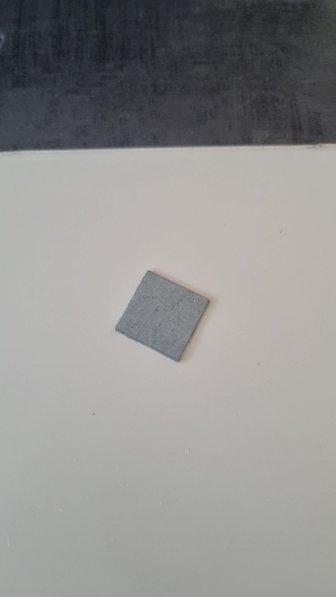

  2. keflo
    Pièce inconnue ?
    Bonjour, Cette pièce est tombée de la bouche d'évacuation des chutes de filaments. Je ne vois pas d'où elle peut venir. A noter qu'un des côtés est adhésif. La pièce fait environ 1,8cm de côté pour 0,1 ou 0,2 mm d'épaisseur. Si qq'un voit ce que c'est et d'où elle peut provenir. Merci d'avance.
