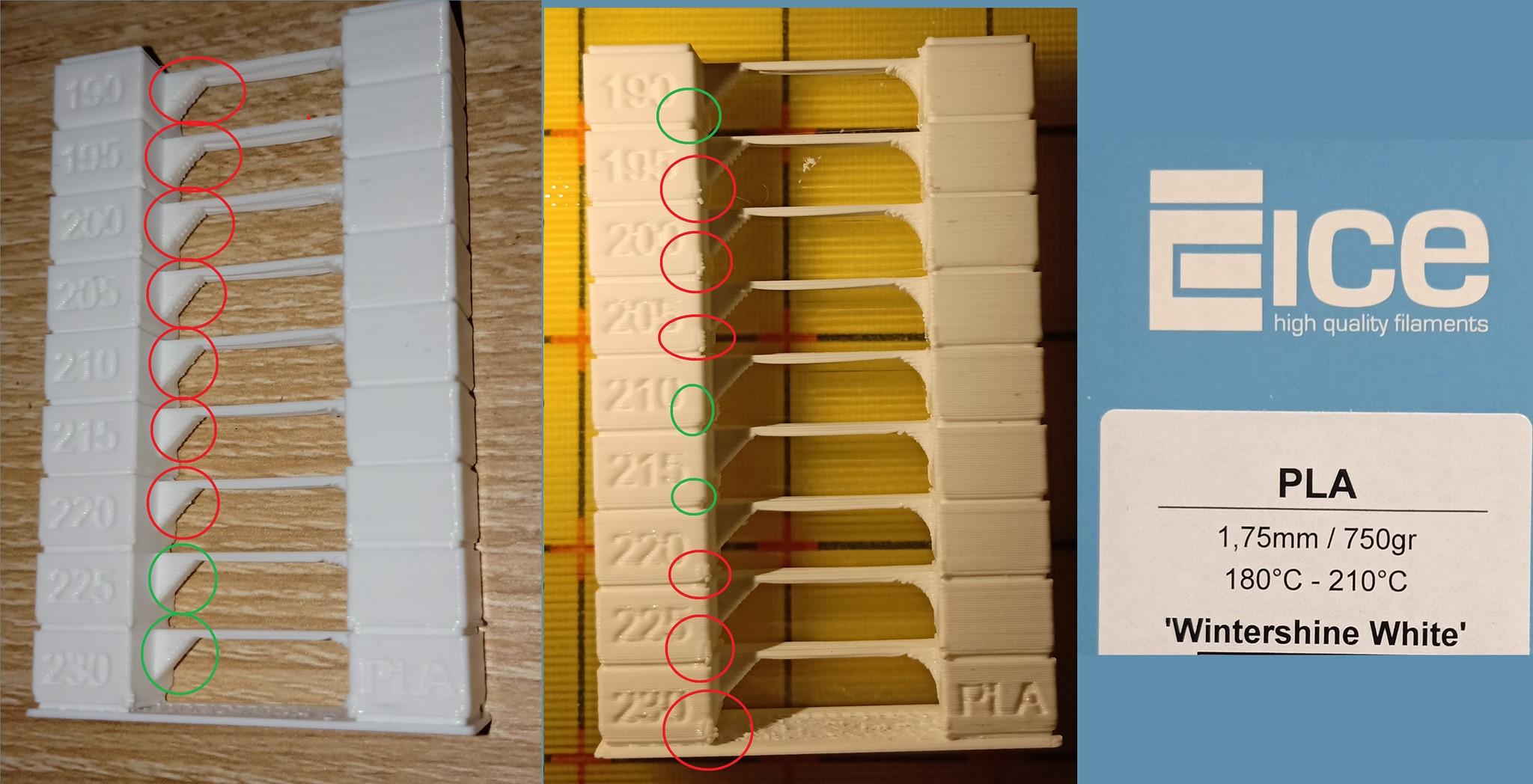

  2. ah et donc la bavure n'est pas lié a un probleme de retraction? J'utilise du PLA ICE filamanent, j'ai esseyer du sunlu pla+ et du eyone pla normal mais ces deux la n'accroche pas du tout a mon bed. Il est imprimé a 215°C, ci join la tour de temperature

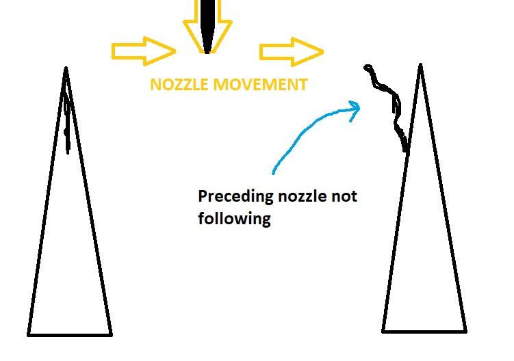

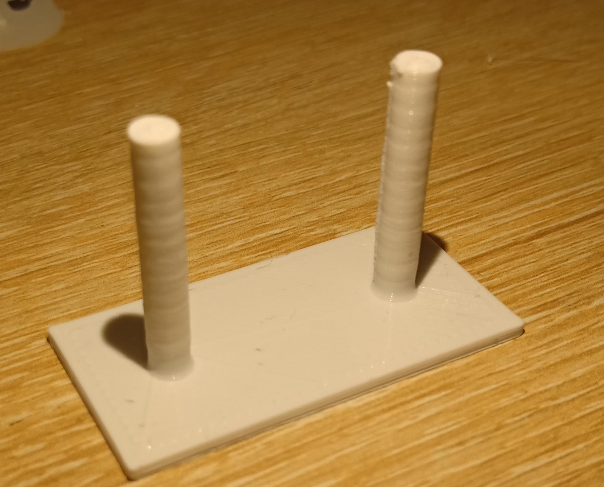

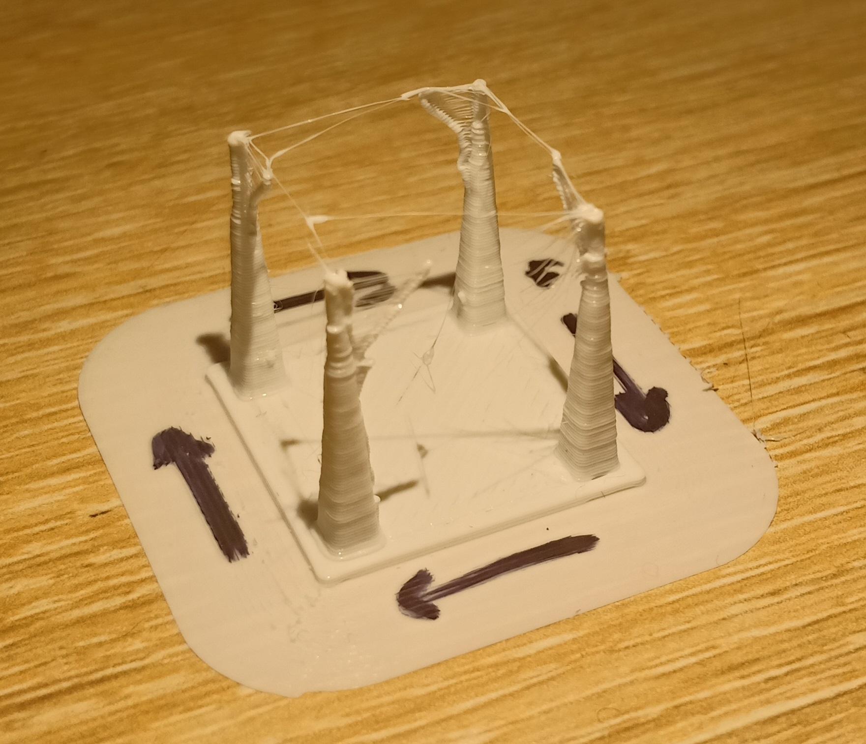

  3. Bonjour, Je cherchais a retirer mes problèmes de "stringing" J'ai réussi a obtenir deux cylindre pas mal avec une longueur de rétraction de 5mm a 25mm/s 'd'ailleur je sais pas si il est bien ou pas, on dirais qu'il est un peu strié) Je suis ensuite passé sur un plus petit test et la rien a faire, j'ai essayer 4mm@25mm/s / 5mm@25mm/s / 6mm@25mm/s / 4mm@45mm/s / 5mm@45mm/s / 6mm@45mm/s / 4mm@70mm/s / 5mm@70mm/s / 6mm@70mm/s (https://www.thingiverse.com/thing:909901) Le meilleur avait l'air d’être a 5mm@25ms/s (piece jointe) la chose étrange est que les bavure ne suivent pas la tète, elle la précède (les flèche noir représente les mouvement de la tète lors de l'impression). Quelqu'un aurait une idée de comment résoudre ça? jouer sur la température d'impression? la vitesse d'impression? essayer encore plus de test de rétraction? Il s'agit d'une CR10 avec sa tete d'origine et elle n'a qu'un ventilateur qui souffle a droite Merci.

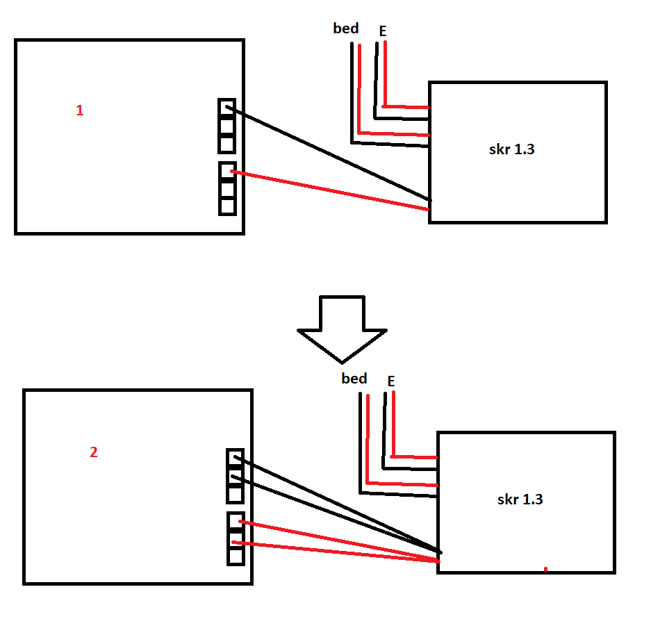

  6. J'ai mis des plus gros cable et ça ne change rien. J'ai inverser #define HEATER_0_PIN et #define HEATER_1_PIN dans marlin pour esseyer l'autre sortie et la c'est encore pire, la buse n'arrive pas a depasser 147°C et une alarme se declenche.
  7. C'est une CR-10, j'utilise l'alimentation que la carte originale utilisait, donc normalement elle devrais pas avoir de probleme (je n'avais pas ce probleme avec la carte originale)
  8. Alors si je ne fais chauffer que la tete ça va, mais la tete et le bed en meme temps et ça ne va plus. J'ai cablé mon alim comme dans (1), est-ce que je peux faire comme (2) ?
