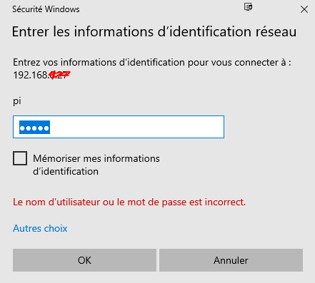

Bonjour oui j'ai bien le même clavier des 2 cotés, AZERTY merci pour l'avertissement concernant SMB1.0. -

J'ai un peu avancé grâce à toi Fran6p le fait d'avoir réactivé SMB 1.0 me permet de voir l’icône de mon Raspberry avec les autres PC du réseau. par contre toujours impossible de m'y connecter -

Bonjour J'ai bien utilisé les meme login et identifiant que sur Putty, j'ai désactivé le proxy et toujours le même problème -
Bonjour Je viens de faire la manip décrite au début de ce sujet. quand je tape l'adresse du pi dans réseau (\\192.168.0.xx) une fenêtre s'ouvre me demandant un login et mot de passe. Je rempli ces éléments avec les login et mot de passe du proxy du Raspberry. sans succès, la connexion ne se fait pas en me disant que le nom d'utilisateur ou le mot de passe est incorrect. Avez vous une idée?

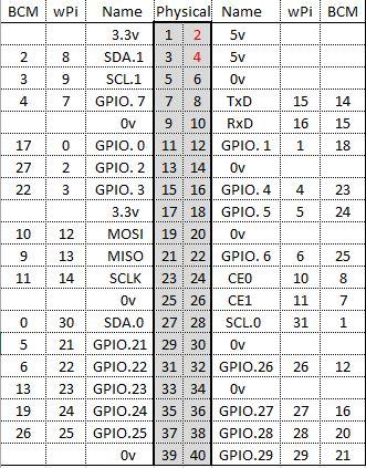

Bonjour quand tu parles de connecter en GPIO 14 et 17, es tu bien sur les broches physiques 8 et 11? -
Bonjour J'ai tenté la manip ci dessus, mais quand je tape l'adresse IP de mon PI dans l'explorateur windows, j'ai le message que le périphérique distant n'accepte pas la connexion. J'ai sur le PI un proxy, Haproxy, d'installé, est ce ça qui me pose problème? quand je tapes l'adresse IP depuis le navigateur internet, j'ai d'abord la fenêtre d'identification avant l’affichage d'octoprint EDIT Yo' Message venant du sujet

bonjour d’après ce qui est noté sur la page 1 de ce post, les commande de relais sont les GPIO 7, 3, 22 et 25 . Pourquoi veux tu utiliser une autre pin, n'as tu pas assez de 4 relais?
Bonjour, dans mon cas je commande 2 relais. Seul 4 pins sont utilisé. +5,5V, GND-, et 2 gpio au choix
J'ai réussi à faire fonctionner les scripts. premier truc, ma carte SD était HS, impossible de modifier les fichiers. quand je modifiait un script, la modif était dans la RAM, mais quand je faisait un reboot, retour à la case départ! du coup dés que tout a marché, j'ai sauvegardé la nouvelle carte SD avec Win32disk imager. les GPIO sont différent entre Enclosure plugin et les scripts SSH sous Putty. exemple pour activer la broche GPIO 6, branchée sur la PIN physique 22, il faut noter le gpio 25 dans enclosure plugin et gpio 6 dans le script. C'est bien la pin N° 22 qui sera activée dans les 2 cas. mes relais se mettent sur ON quand la tension de la broche passe à zéro. Pour que le relais colle, il faut la commande gpio write 6 0.... et du coup mes scripts fonctionnement depuis mon smartphone sur Printoid pro
Bonjour j'ai aussi un soucis avec la commande à distance: j'ai installé enclosure plugin sur mon Octoprint, un module 2 relais sur le raspberry. Je commande l'allumage/extinction de l'imprimante et les LED d’éclairage. depuis Octoprint pas de soucis, tout fonctionne. pour la commande à distance j'utilise Printoid, je me suis servi du proxy intégré au Rasberry Haproxy. j'ai donc créé 4 scripts pour commander les Gpio les commandes ne fonctionne pas alors que le streaming et le reste des infos marchent impec. j'ai testé depuis Putty le lancement des scripts (./script) ou les commandes en direct, ça ne fonctionne pas non plus. avant de le faire fonctionner depuis le smartphone, j'aimerai bien le faire marcher en direct depuis putty .

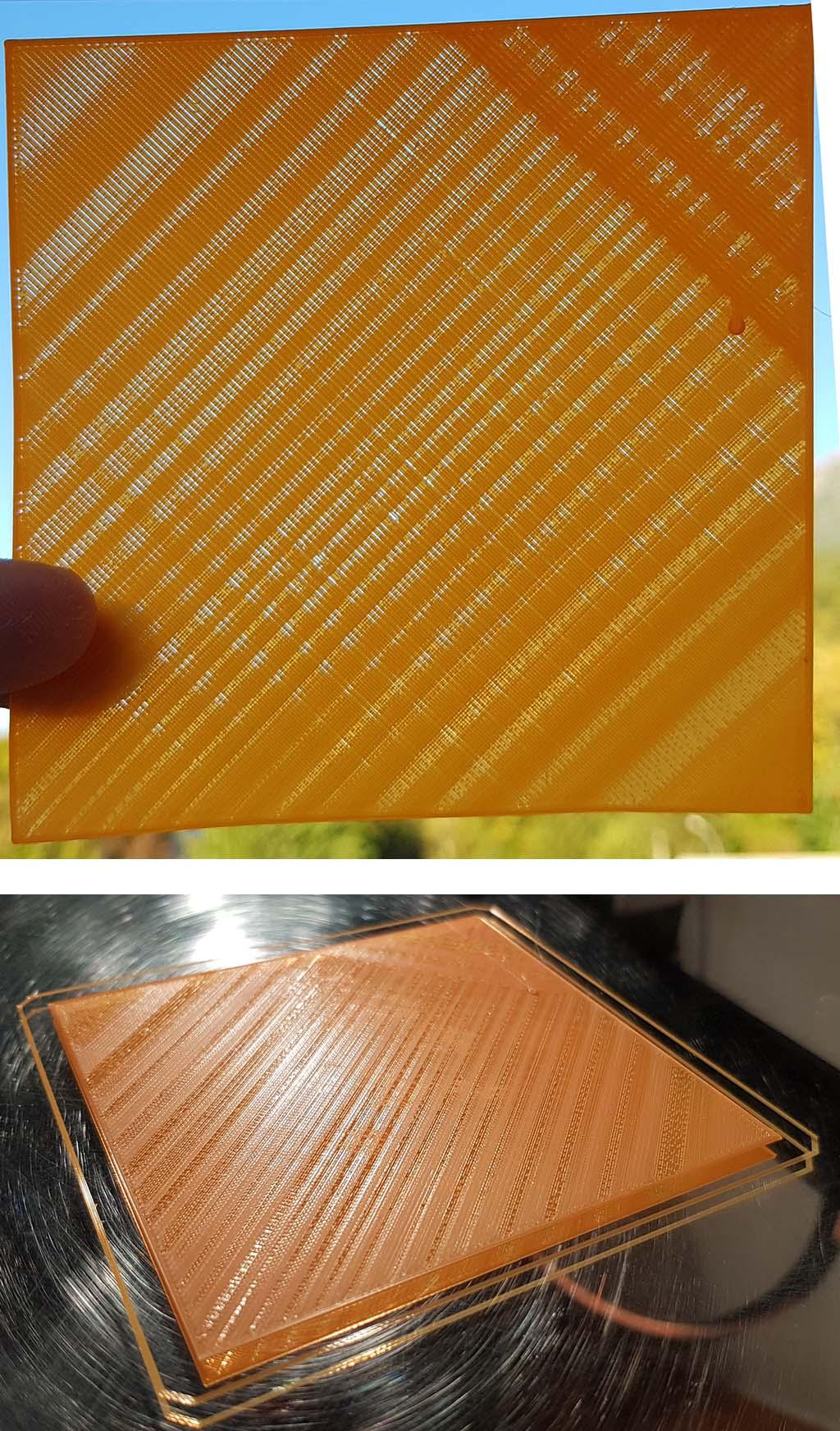

merci pour ta réponse, J'avais pris les données sur le site d'Hobbyking il disent point de fusion 200 et impression entre 210 et 230: https://hobbyking.com/fr_fr/fluorsecnet-color-pla-3d-printer-filament-orange.html. Pour régler les variations pour imprimer la tour de températures, il faut modifier la valeur de chauffe dans le logiciel (j'utilise simplify3D)? -

Pixel05 a posté un sujet dans Entraide : Questions/Réponses sur l'impression 3D
Bonjour J'ai un soucis avec ma CR10. j'ai fait un print du dé de 20x20x20 sans trop de défauts, puis tenté un print du 3D printer test : https://www.thingiverse.com/thing:2656594 et là, stop au début de la troisième couche car il manque des couches. filament PLA Hobbyking extrudeur 220° bed 60°vitesse 60 mm/s J'ai calibré l'extrudeur en réglant le Estep Je ne comprend pas pourquoi certaines ligne ne sont pas imprimées du tout. Avez vous une idée pour m'orienter? merci Bonne journée -
