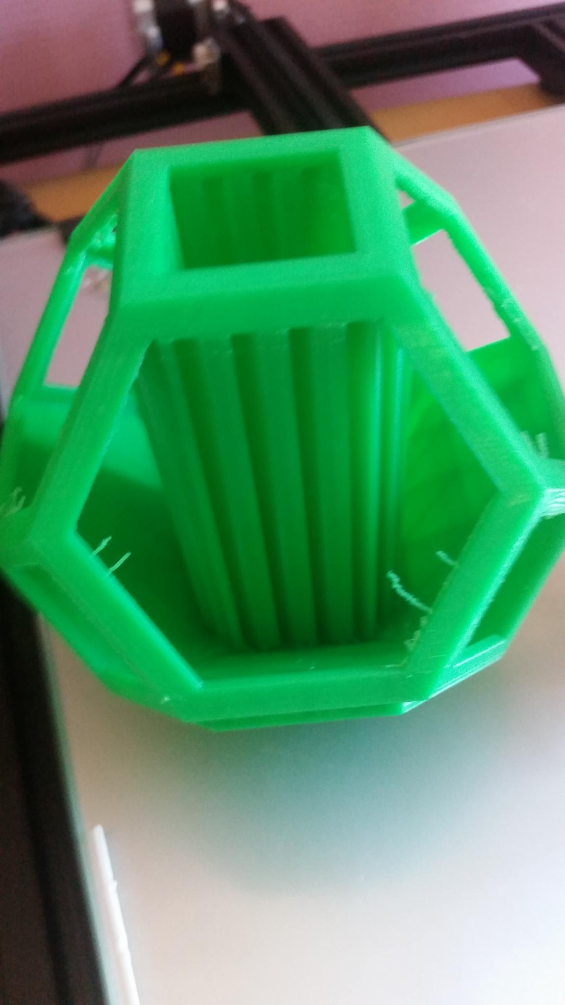

Bonjour ! Voilà, comme dis dans le titre, lorsque j'imprime sans support, aucun stringing. En revanche si je met du support il y a du stringing de partout c'est l'enfer... J'utilise cura pour info, et j'ai un extrudeur titan, toujours en bowden. Vous avez des idées de où ça peut venir ? merci !
Autant pour moi, j'ai oublié de le préciser. J'utilise Cura !
